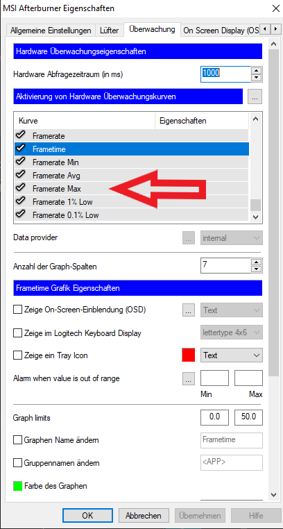

Und lass die Aufzeichnung mal länger laufen. Bis die Karte glüht. WIr wollen die Framedrops sehen.
In den Einstellungen unter dem Reiter Überwachung bitte die Anzeigen für die FPS auswählen.
791652
Mit diesen Einstellungen die Aufzeichnung bitte wiederholen bitte.
