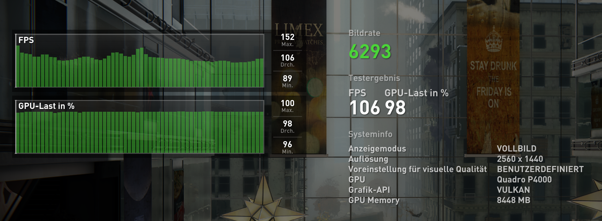

Ja ich lass erstmal die Quadro drin, manche spiele laufen sogar auf 144 fps... Damit komme ich erstmal klar. Die Lieferengpässe bei den GPUs werden sich bestimmt demnächst etwas beruhigen.
Edit: Hab mal ein paar alte Spiele angeworfen, Einstellungen High, Schatten eins reduziert. Hätte nicht gedacht das die Quadro so schön läuft.
z.B. World War Z:
