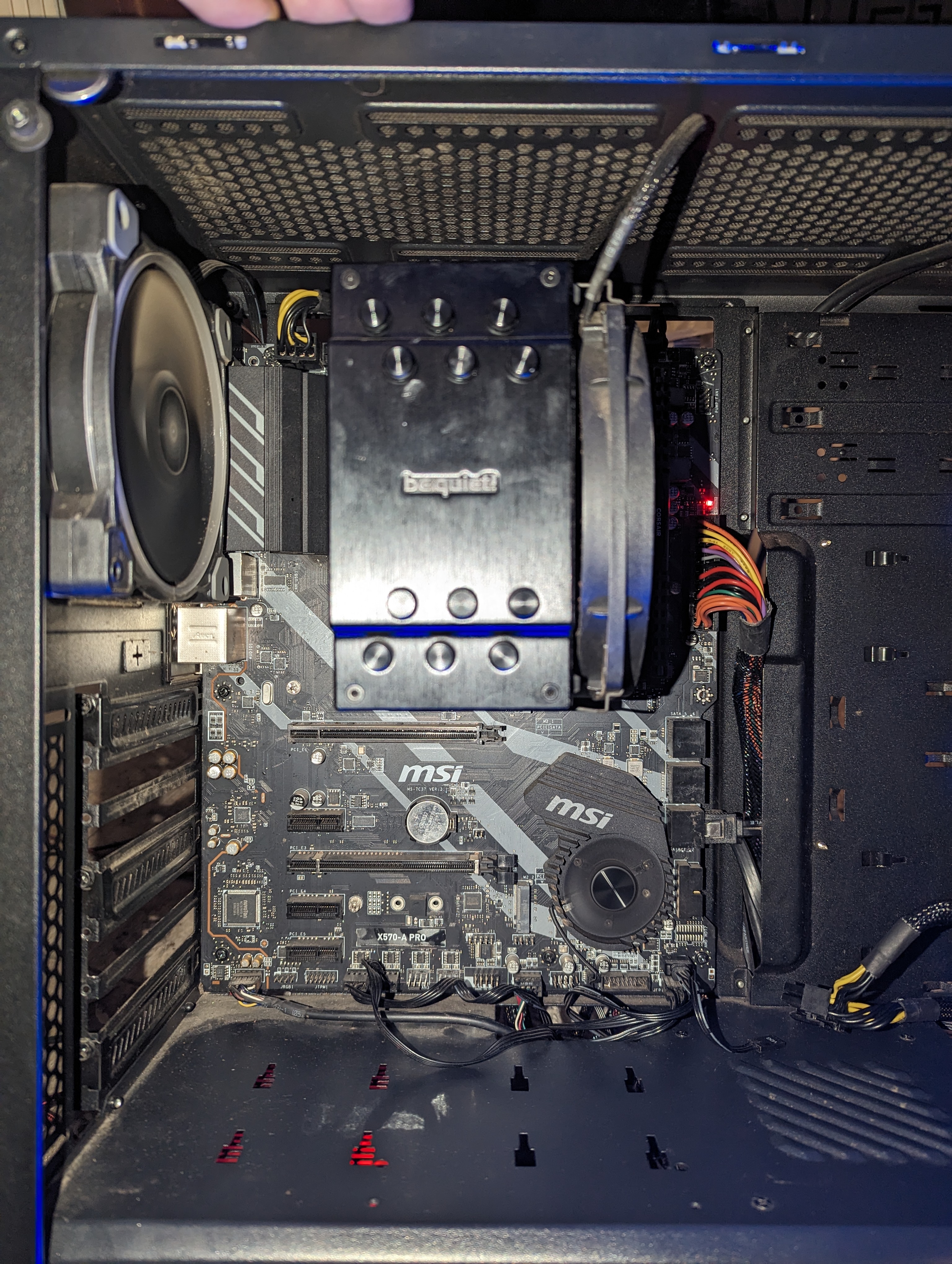

Foto
Die rote Lampe leuchtet bei dram
Reaktionen: JumpingCat
Keine GPU eingebaut und den RAM können wir so nicht sehen.
Wirklich mal reinigen, das ist ja ekelhaft.

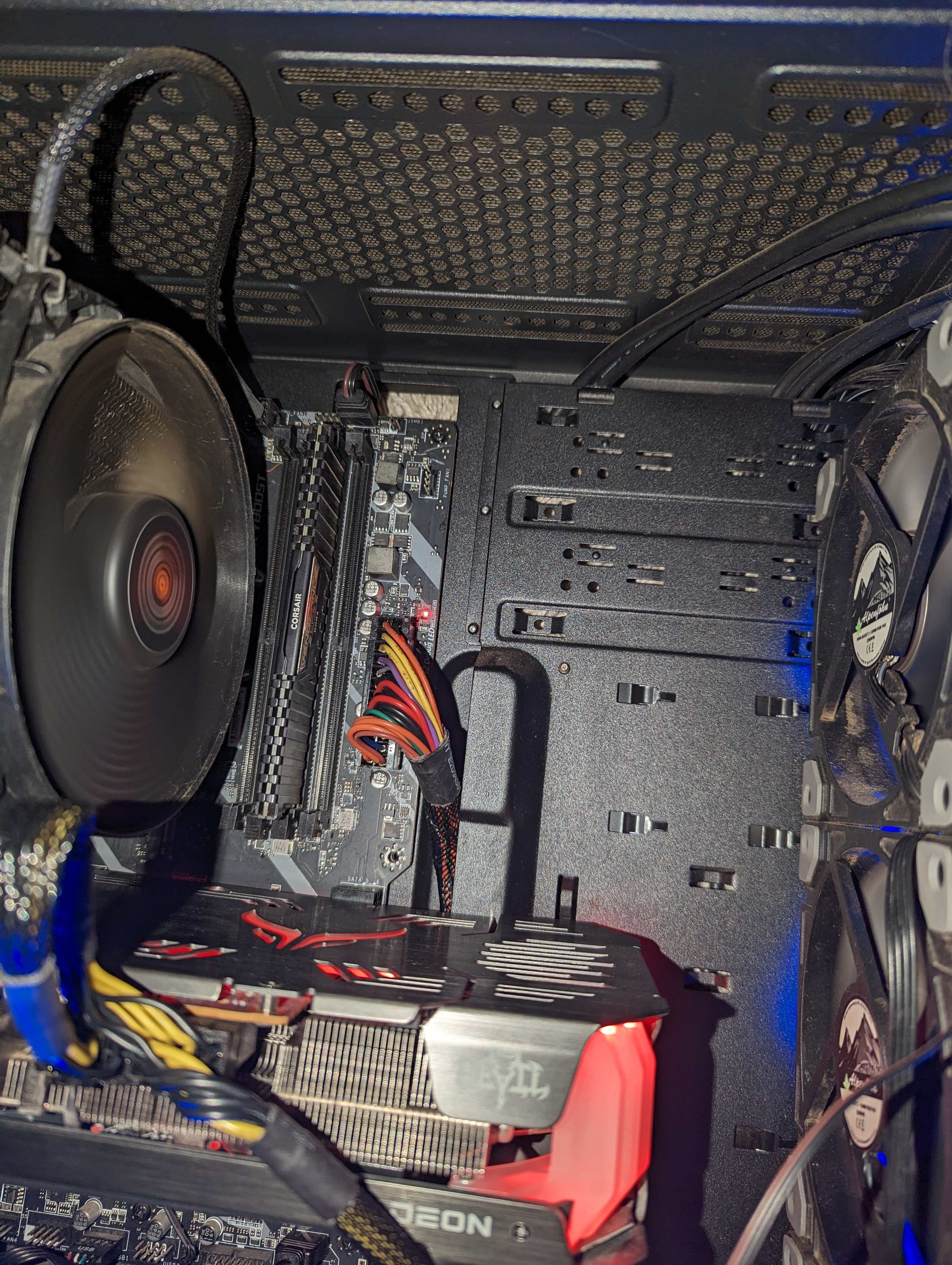

Mom mache gleich neues Foto mit GPU... Hab Grad anderen ram Slot genommen jetzt leuchtet die Lampe bei VGA
Da die Verriegelung bereits weggebrochen ist... - ist der Slot noch richtig dran?
Hast du beide Slots getestet?
Die RAMs gehören in A2 und B2 falls es da Unklarheiten geben sollte.

Skudrinka schrieb:
Hast du die GPU mit 2 Kabeln vom NT angeschlossen?
Bitte dies tun und die Kabel nicht so verdrehen..
Reaktionen: theLittleCandy
Das ging leider nicht anders das Kabel ist fast zu kurz... Habs fast gar nicht Ran bekommen aber ich schau gleich mal ob ich's noch anders Verlegt bekomme

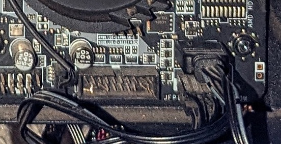

Würde auch mal reinigen nicht das der Staub schon einen kurzen verursacht. Auf den einen Foto schauen die Steckkontakte aus als wären die zusammen beim rechten unteren?
Ach du scheiße...
Das ist übel.
Wenn man's nicht kann, sollte man die Finger von sowas lassen und es anderen erledigen lassen, die die Hardware mehr respektieren.
Macht ihn nicht fertig, so schlimm sieht der Ofen nicht aus, da hab ich schon bedeutend schlimmeres in der Hand gehabt 😄 mach's einfach vorsichtig mitm Lappen sauber bei der Gelegenheit und gut.
Und dann halt alles raus und von Grund auf vorgehen.
Board, CPU, NT. Vorher CMOs Reset - OHNE STROMKABEL DRIN!
Nach 10 min machste einen der RAMs rein und Strom dran und schaust, ob die Kuchenbude angeht und sich über VGA beschwert.
Wenns passt, ausmachen, Strom raus, kurz warten. 6700xt rein, Strom drauf, testen und bestenfalls nicht über das Bios-Reset als Meldung wundern.
Erden und Stecker auf dem Board natürlich nochmal kontrollieren vorher.
