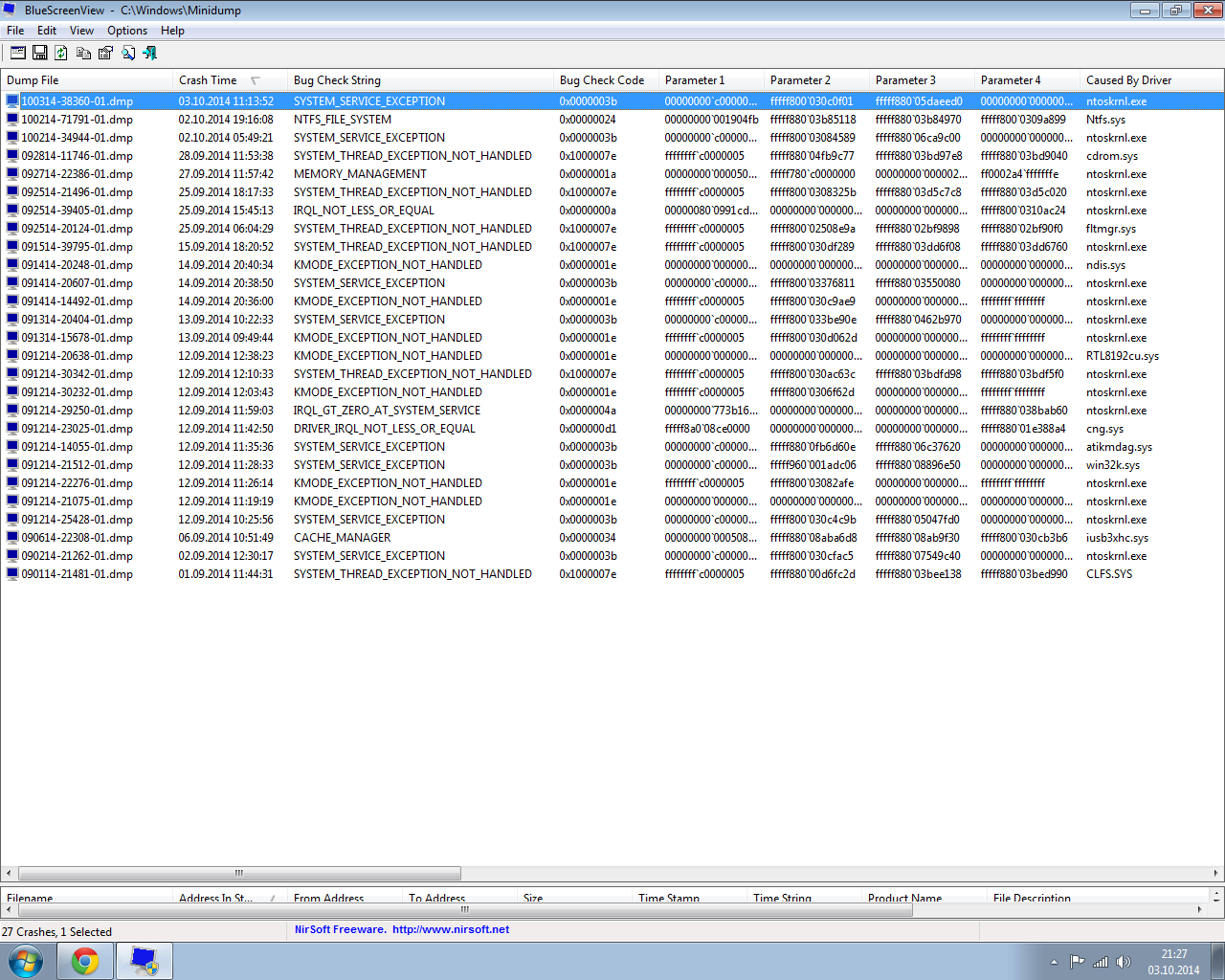

Ich habe mir Anfang August einen neuen Computer bzw. die Einzelteile gekauft, und ein Arbeitskollege hat ihn mir dann zusammen gebaut und er lief dann auch wunderbar ohne einen einzigen Fehler. Ab dem ~ 18. August fing dann alles an, er hatte nur noch Bluescreens ist dann abgestürzt alleine hochgefahrenen und während dem Hochfahren ist er wieder abgestürzt das ging die ganze zeit so, er steckte in der Bootschleife um den PC an zu bekommen musste ich ihn durch langes drücken des Anschaltknopfes ausschalten und dann wieder an machen. Nun wurde ich beim Hochfahren gefragt wie der PC Starten soll (Windows normal starten, abgesiechter Modi etc.). Habe dann Normal ausgewählt und sobald er dann an war lief er auch den ganzen Tag und Nacht durch ohne Probleme. Sprich immer nach dem 1. Hochfahren hatte er dieses Problem. Das ging dann mehrer Tage so und ich bin im Internet auf eine Nachrichtenmeldung von einem fehlerhaften Microsoft Update gestoßen und dachte natürlich es liegt daran. Ich habe versucht das Update zu entfernen jedoch hatte ich danach immer noch Bluescreens. Ich habe danach Windows neu Aufgesetzt aber nach einigen Tage ging der Spaß wieder von vorne los ... Ich habe dann mehrmals versucht Windows neu aufzusetzen und verschiedene Treiber nicht installiert oder eine andere Version, jedoch hat nichts zu erfolg geführt. Ich habe auch den Computer dann zu einem Kumpel gebracht der irgendwas mit Computer oder IT Studiert (keine Ahnung was genau) und habe ihm gesagt er soll mal danach schauen was das Problem ist. Nach 2 Tagen habe ich den Computer abgeholt und er sagte mir, bei ihm lief der PC auch nur ohne ein einziges mal abzustürzen oder eine Fehlermeldung von sich zu geben :confused_alt: Er sagte mir es muss an meiner Hardware bei mir zuhause liegen. Zuhause alles angeschlossen und Hochgefahren und bähm ... Bluescreen. Also wiedermal Windows neu aufgespielt und Treiber für Treiber installiert jedoch ohne Erfolg. Am 15. September kam dann der Arbeitskollege der den PC zusammengebaut hat und hat mal aufgeschraubt, vielleicht hat sich ein Kabel gelöst jedoch war dem nicht so. Ab diesem Tag lief der PC bis zum 24.09.2014 ohne auch nur einen einzigen Bluescreen von sich zu geben. Und dann am 25.09.2014 ging alles wieder von vorne los jedoch habe ich Windows seit dem nicht mehr neu aufgesetzt.

  • Bluescreen 4.txt
    Bluescreen 4.txt
  • Bluescreen 3.txt
    Bluescreen 3.txt
  • Bluescreen 2.txt
    Bluescreen 2.txt
  • Bluescreen 1.txt
    Bluescreen 1.txt
  • Bluescreen 5.txt
    Bluescreen 5.txt
  • Bluescreen 6.txt
    Bluescreen 6.txt
  • Bluescreen 7.txt
    Bluescreen 7.txt

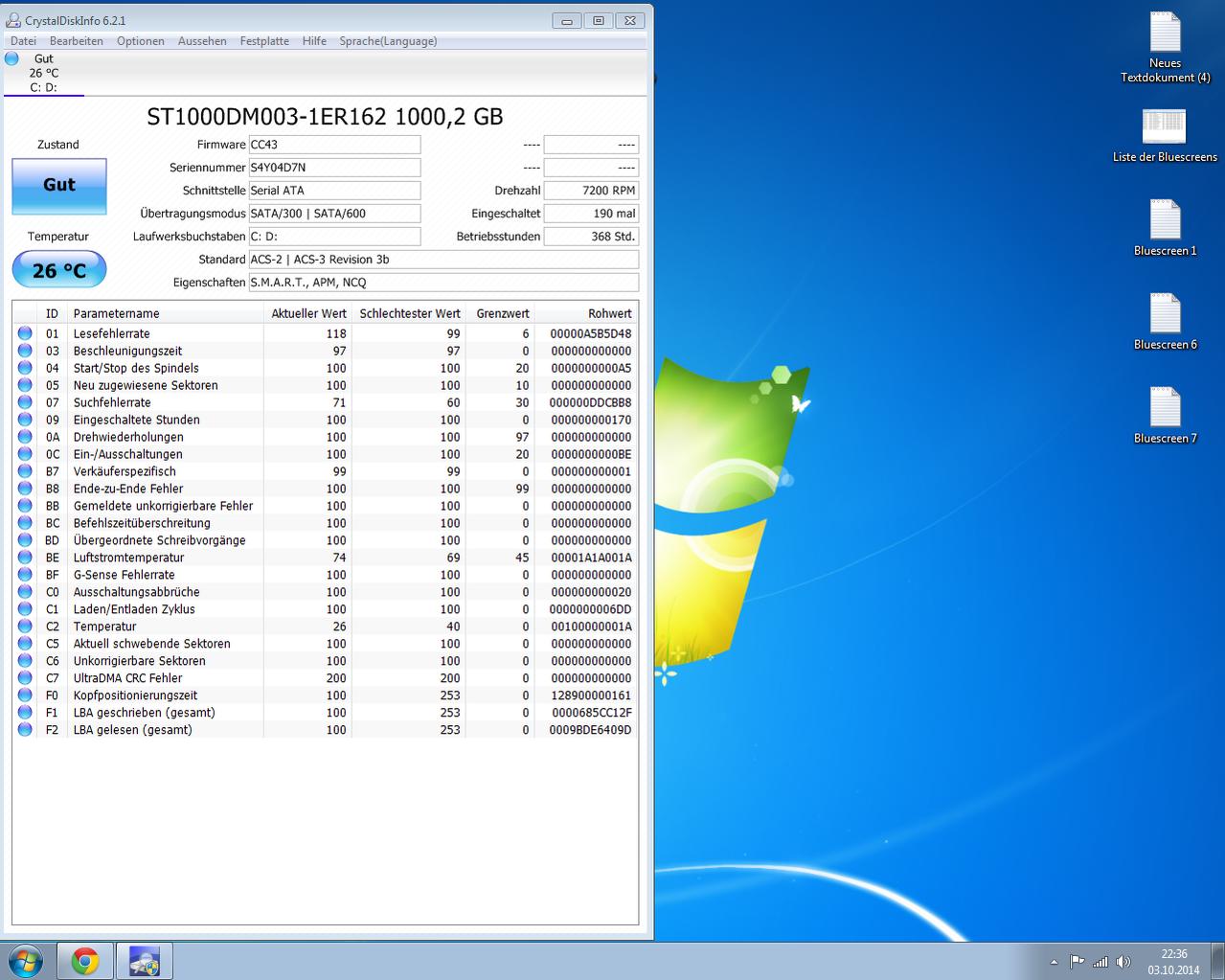

Hast Du mal die Festplatte mit CrystalDisk überprüft und einen Speichertest mit memtest86+gemacht?

http://www.chip.de/downloads/MemTest_13007829.html
http://www.chip.de/downloads/CrystalDiskInfo_32778794.html
beides installieren und ausführen. Ergebnisse bzw. Screenshot von CrystalDisk hochladen und hier posten.

cdrom.ysy -> Cdrom.sys ist ein Windows Treiber. Der Treiber kommuniziert mit der Hardware oder angeschlossenen Geräten. Hat Zugriff auf die Interna des Betriebssystems und Hardware
ndis.sys -> ndis.sys ist ein Teil vom Netzwerk und irqnotlessorequal deutet auf Treiberprobleme hin. Neuester Treiber für alle Netzwerkkomponenten installiert?
ntoskrnl.exe -> https://en.wikipedia.org/wiki/Ntoskrnl.exe

@mastertier79 ich hoffe mal das dies der richtige Screenshot ist CrystalDiskInfo.jpg. Memtest läuft jetzt mal durch kann aber auf einmal nur 2047 MB RAM überprüfen, Ergebnis poste ich dann noch. Neuester Treiber für alle Netzwerkkomponenten sind installiert

Deine Festplatte ist OK.
