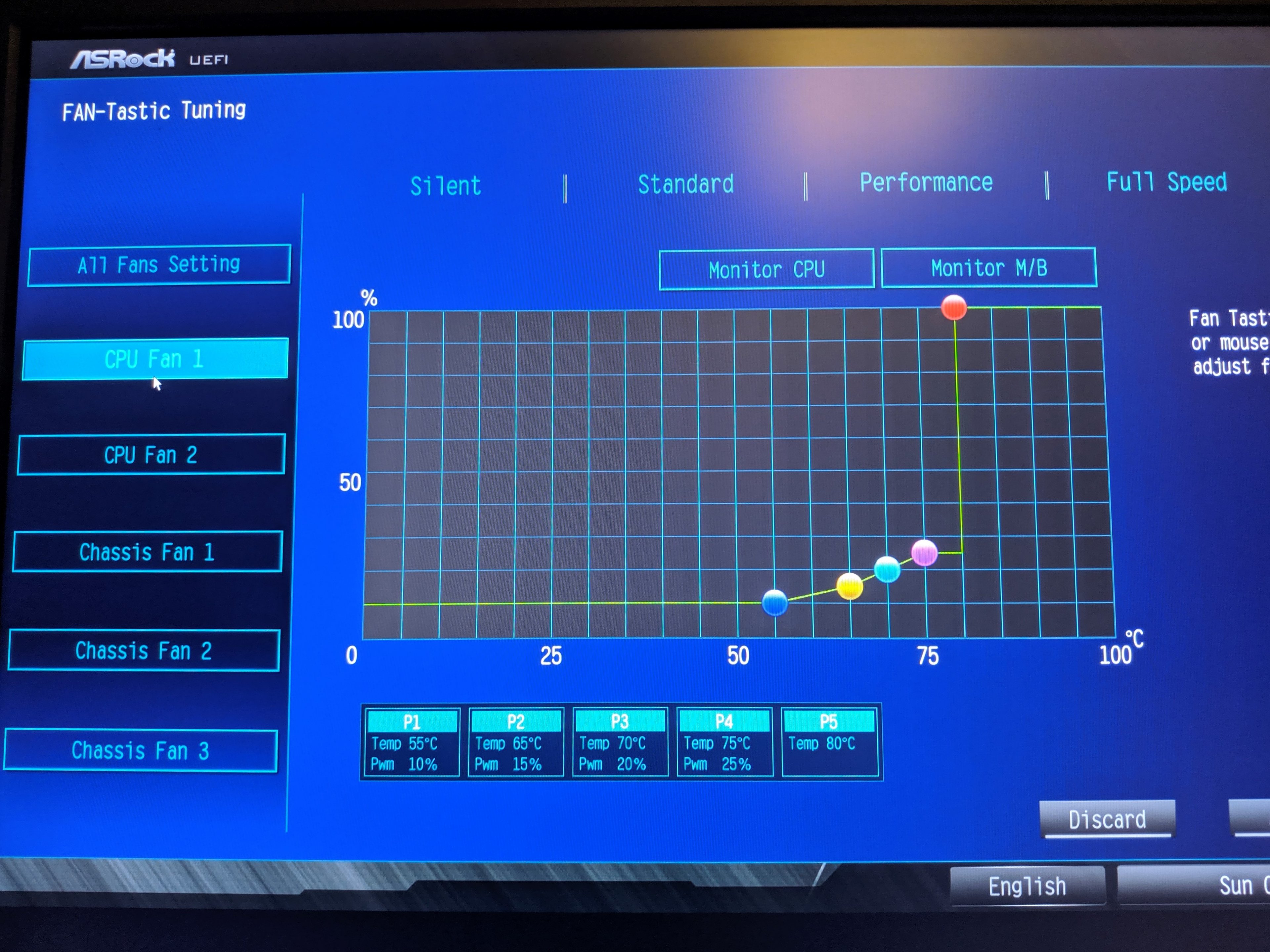

Ich habe das gleiche board und nen 3600x mit stock-kühler. mit angepasster lüfterkurve ist dieser durchaus erträglich. ist aber auch größer als der des 3600. als günstige alternative bietet sich das angebot hier gerade an:

poste mal deine lüfterkurve bitte....erträglich ist da gar nix.....der 2600 er war silent aber das um gottes willen beim surfen alleine rauf runter rauf runter....working as intended sagte amd ......XD mehr als preis könnens e nid
beim 3600x ist der Wraith SPIRE mit an Board.. NICHT der Stealth der beim 2600 und 3600 dabei ist! Dementsprechend lassen die sich nicht vergleichen.
