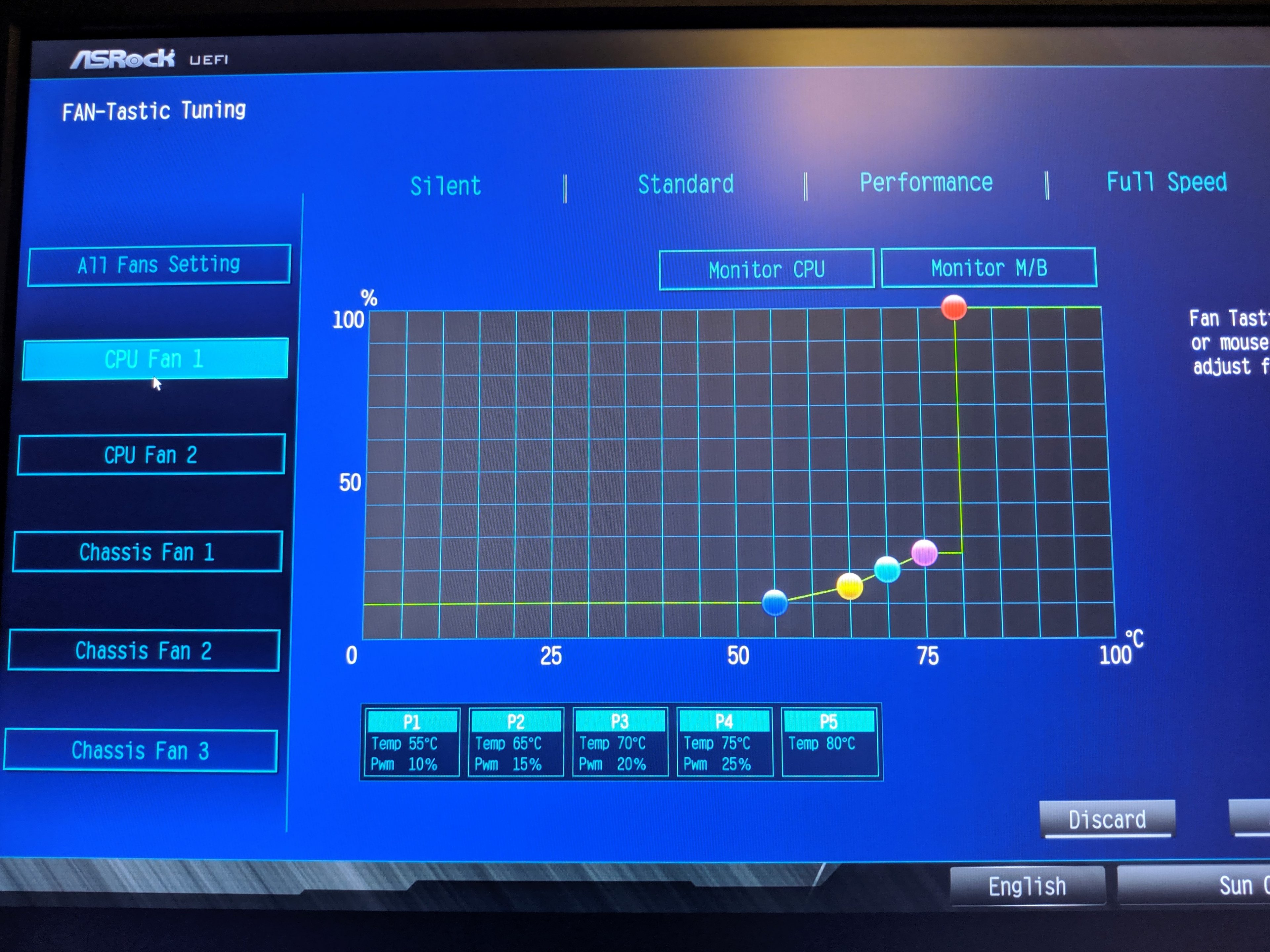

die kurve kann gar nix im desktop 0 rpm dann an aus an aus.
Dann ist diese halt nicht mit deinem Lüfter auf dem Kühler kompatibel! Bei mir schnurrt der Lüfter aufm Desktop bzw. im Browser auf etwas über 1100U/min. Selbst beim Zocken wird er nicht unangenehm laut, kommt nur für Sekundenbruchteile über 70° und pendelt unter last meist zwischen 60° und 65°.
