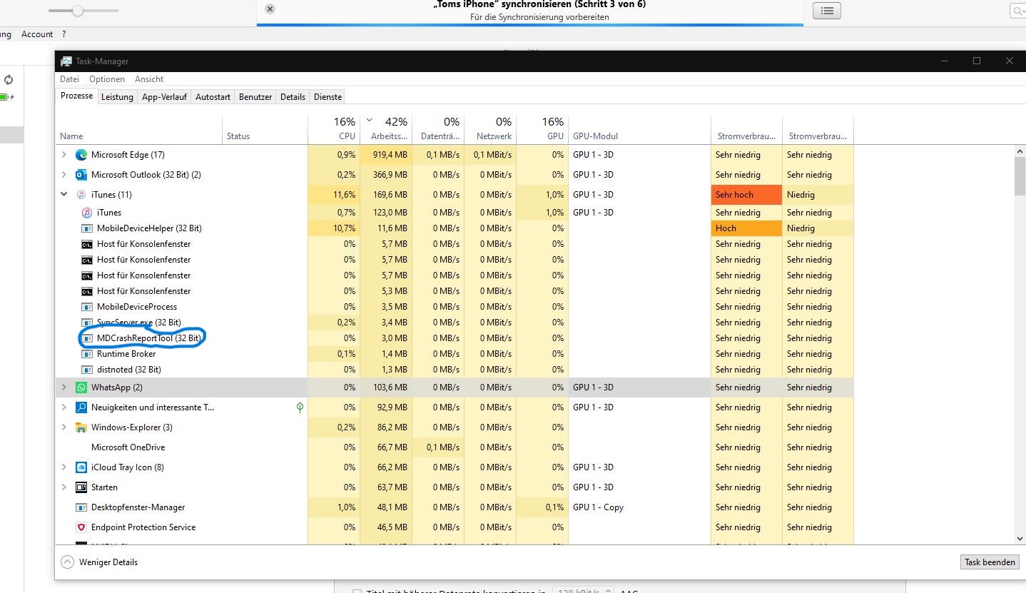

ich kann synchronisieren, aber nur wenn:
  1. itunes offen
  2. iphone angeschlossen
  3. Synchronisation angestoßen
  4. iphone sperre mit Passwort frei
  5. in der Warteschliefe (bei mir schritt 3/6) auf Synchronisierung warten
  6. taskmanager öff
    1. nen und den Prozess in itunes MDCrashTool beenden
    2. dann läuft synch durch
  7. und für jede Synch selbe Prozedur

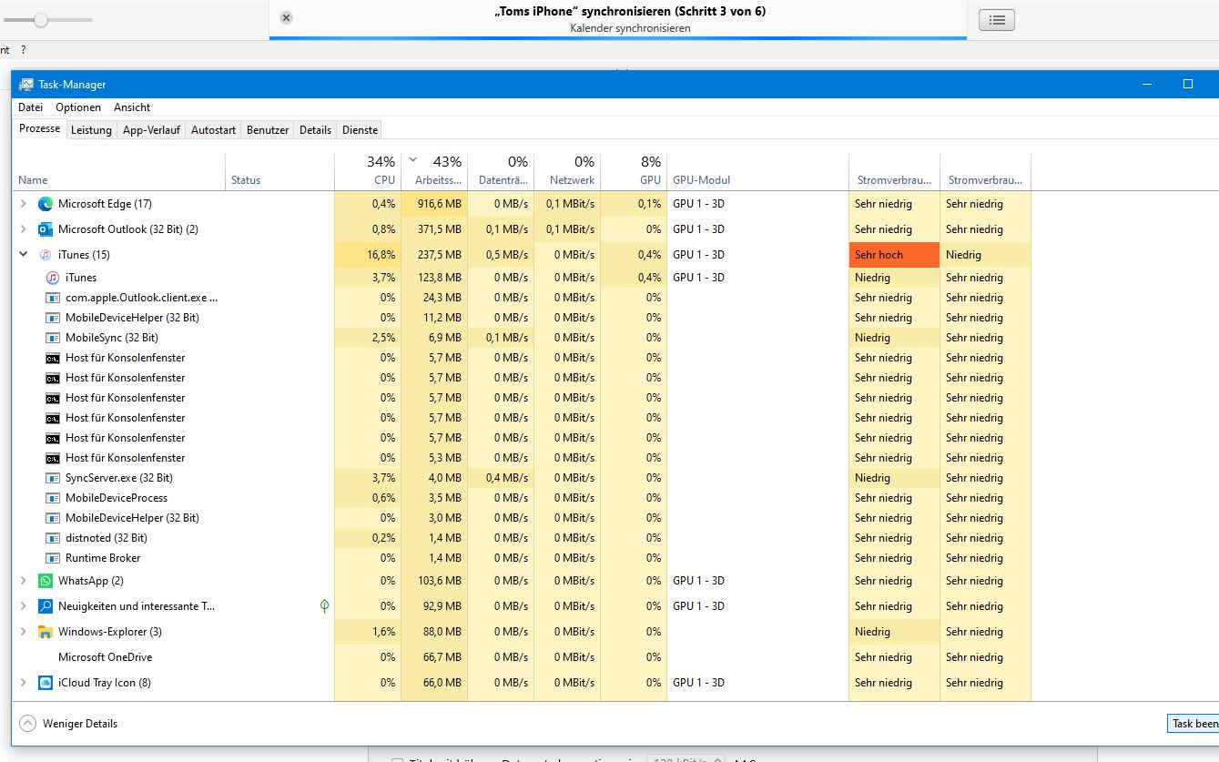

PS mit gekoppleter Watch:-)
