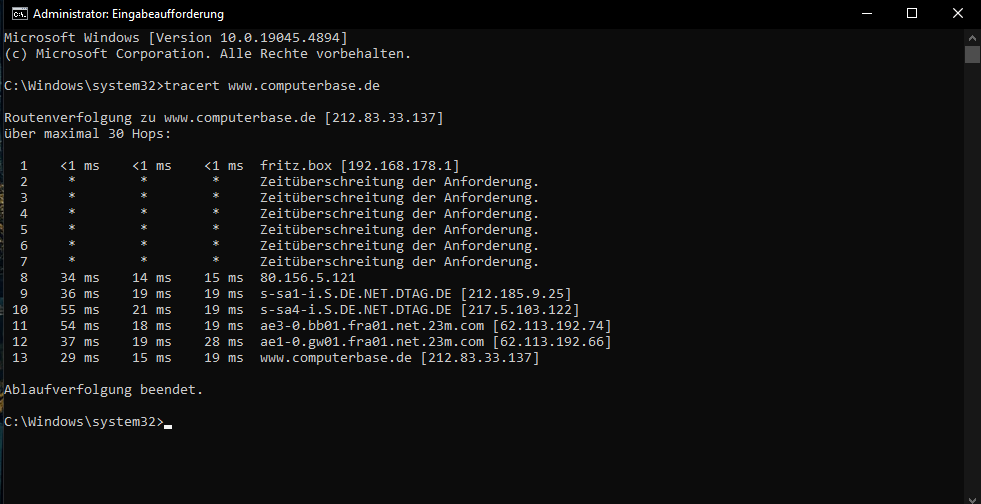

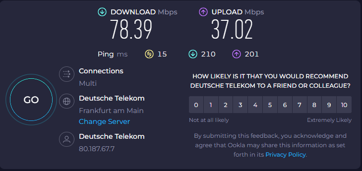

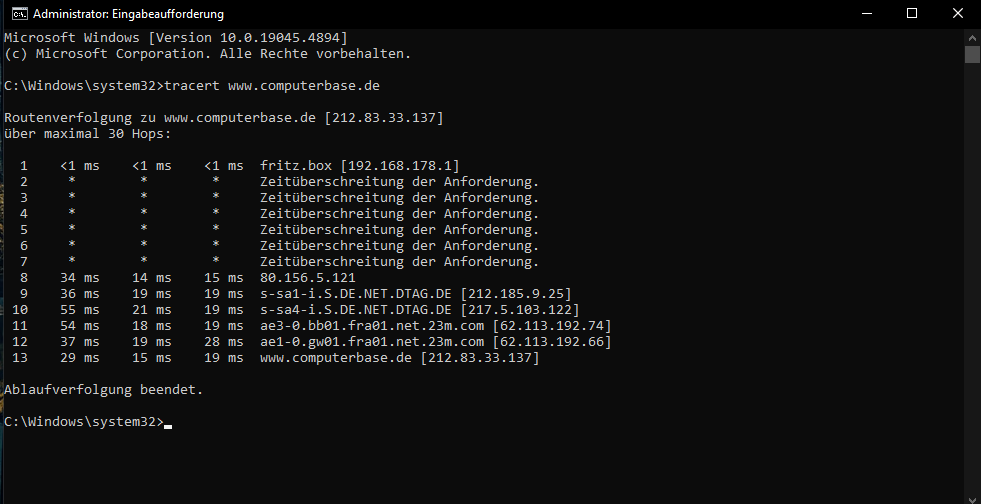

Wie ist es mit anderen Downloads/Steams? wie schauen deine Ping-Zeiten aus?
Start ---> cmd --->tracert www.computerbase.de
Vielleicht, ist ja die Frequenz bescheiden und du müsstest einfach den Kanal wechseln. Ich geh mal davon aus, dass es W-Lan ist?

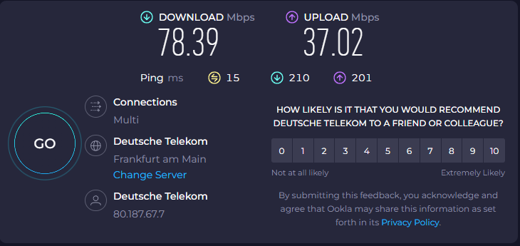

Mit anderen Downloads, Streams etc. habe ich garkeine probleme, ich habe den Router über LAN an meinen PC angeschlossen.

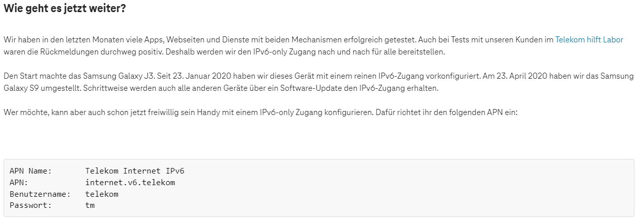

Das riecht nach einem IPv6 Problem. Ich wette das Handy bekommt im WLAN ne IPv6 und damit kommt die Spotify App nicht zurecht. Der Rechner bekommt ne IPv4 (siehe Screentshot) da funktioniert es. Also entweder in der Fritzbox oder auf dem Android Phone IPv6 ausschalten und dann schauen, was passiert.
Reaktionen: Lawnmower

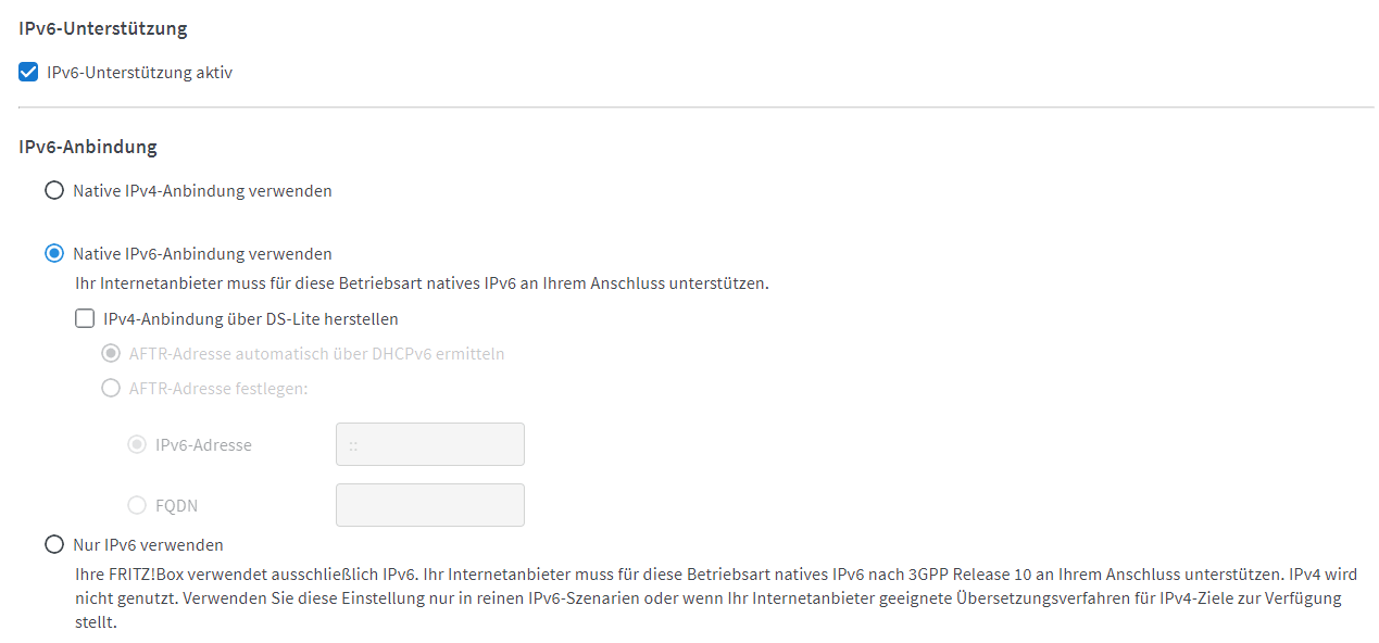

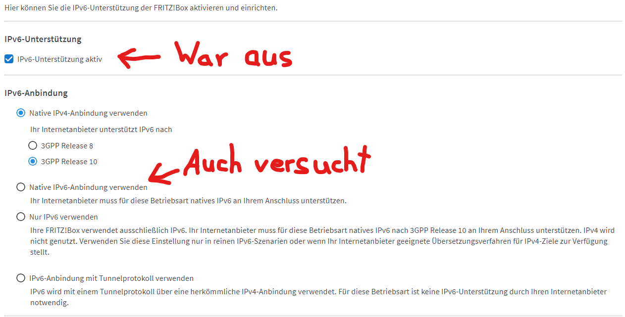

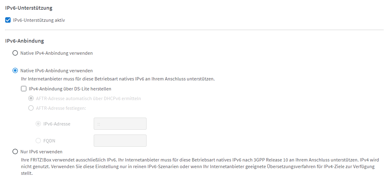

Auf dem Handy habe ich kein Problem mit Spotify, nur am PC. IPv6 war bei meinem Router bis vor kurzem noch ausgeschaltet und habe es anhand Lösungen im Internet eingeschaltet um zu schauen ob es meinen Fehler behebt, was es aber nicht tat.
Anhang: Ich hatte beides versucht native IPv4 und jetzt native IPv6, leider ohne Erfolg.

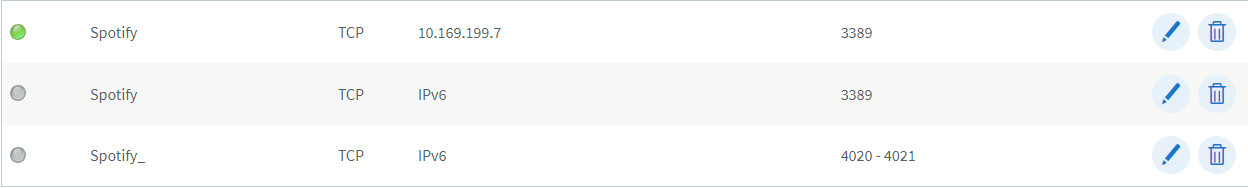

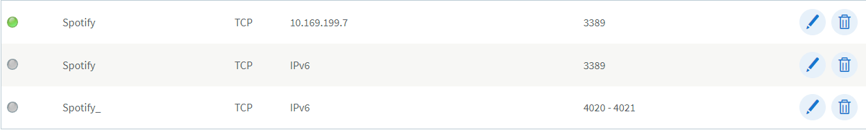

Ich habe kein VPN laufen, ich habe die Spotify App wo schon in der Firewall eingetragen war (habe versucht die .exe nochmal extra einzutragen was aber der pc nicht zugelassen hat) alle Rechte gegeben, und den Thread kannte ich leider schon aber konnte des irgendwie nicht wirklich eingetragen, als ich aber dann gemacht habe das mein PC selbständig am router ports öffnen kann Öffnete er diesen: 1. + 2.
Der Spotify_ ist der selbst geöfnette Port der aber nicht geht (lässt sich nicht aktiv schalten)

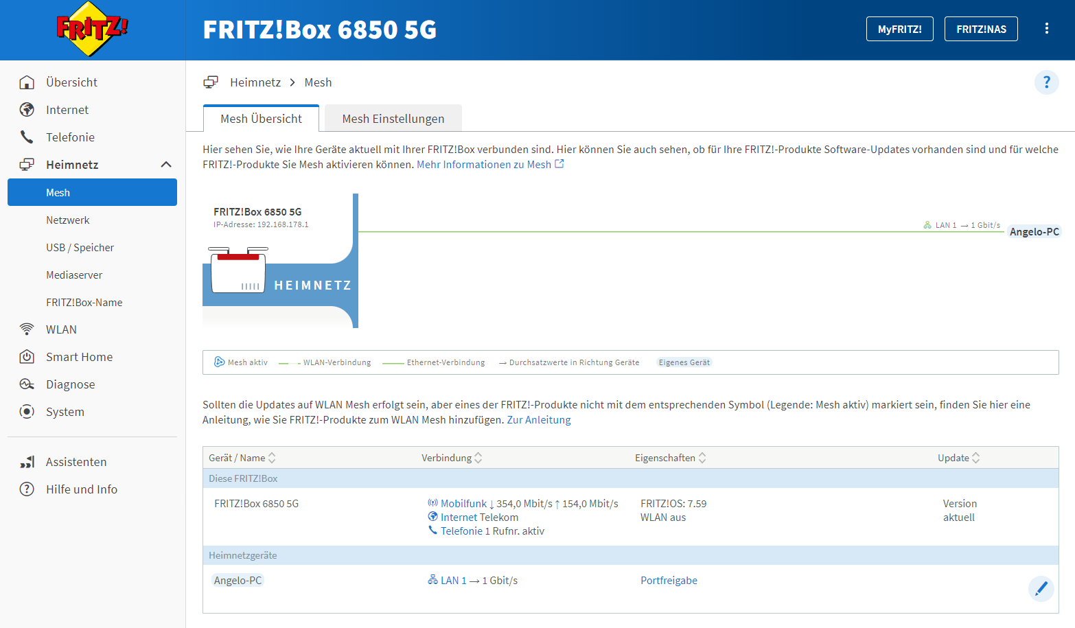

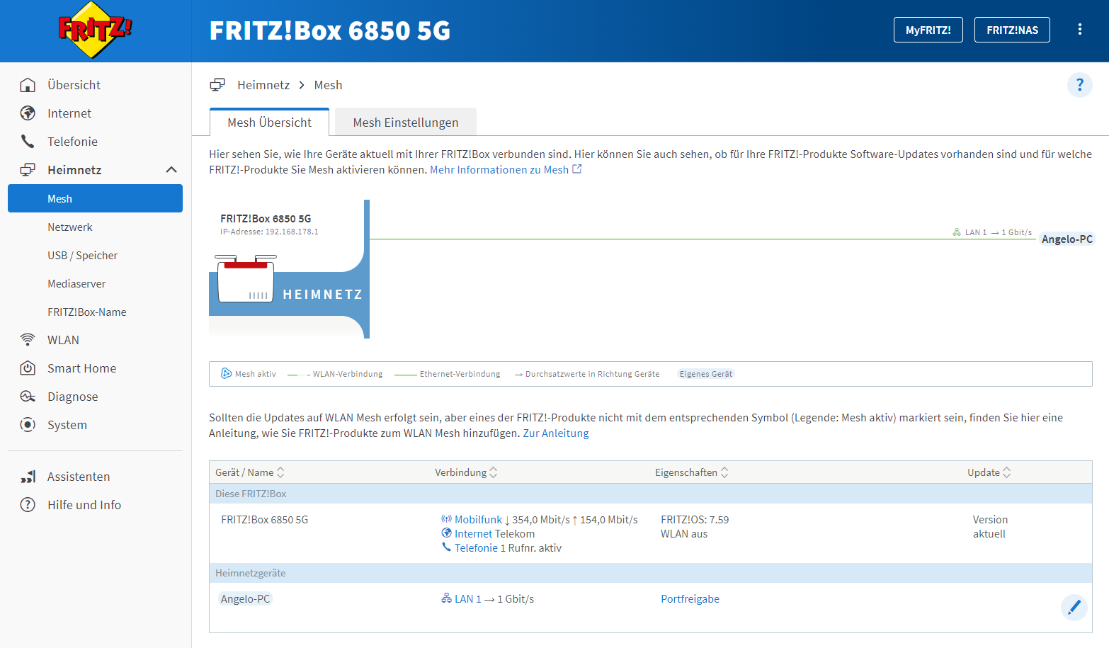

Kannst Du uns die Mesh-Übersicht unter Heimnetz ← fritz.box posten?
Reaktionen: Mr.Zweig
Telekom MagentaZuhause

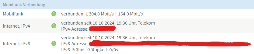

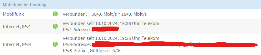

Ich habe eigentlich IPv6 eingeschaltet (war ausgeschaltet), es wäre vielleicht auch nochmal erwähnenswert das ich mein Internet mithilfe einer sim karte in dem Router per Mobilfunk beziehe.
Habe mal ein Bild von dem Online Monitor reingestellt, da ich nicht genau weiß welche sensible Infos sind habe ich einfach mal die Ip adressen abgedeckt.

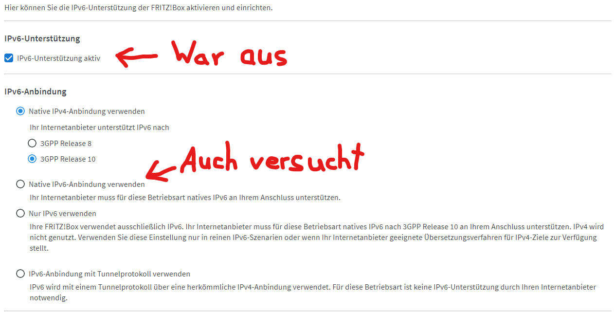

Also es hat sich jetzt irgendwie behoben, habe mal meinen Router auf Werk zurückgesetzt, hat danach immernoch nicht funktioniert (wieder probiert ohne und mit IPv6 Unterstützung aktiv).

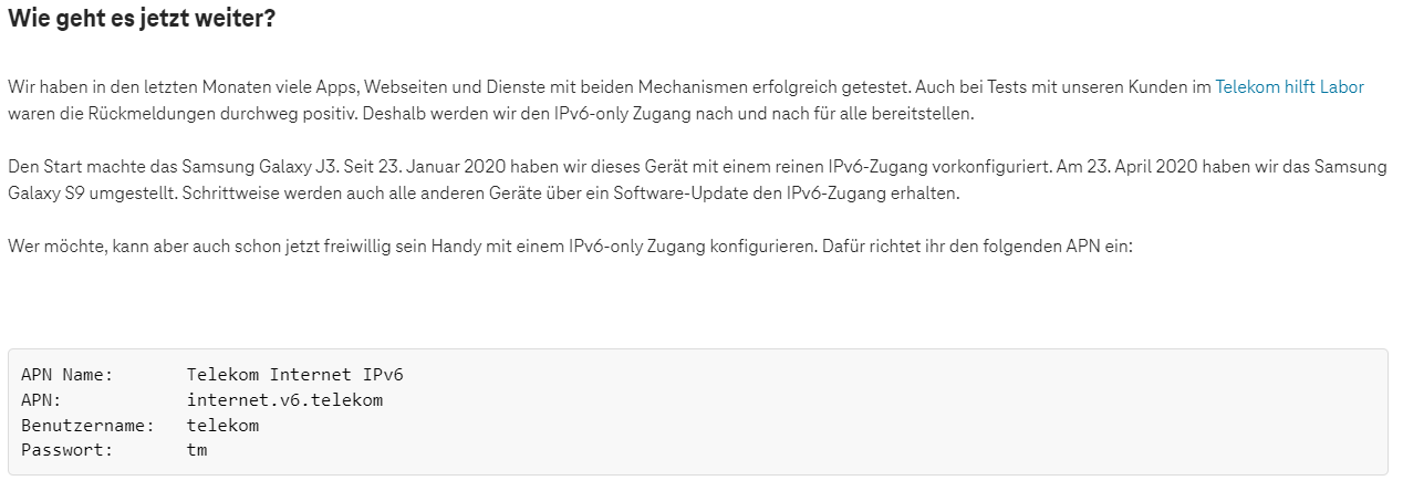

Danach habe ich bei Anbieter die IPv6 Information von Telekom eingegeben (Bild unten), konnte keine verbindung herstellen, danach wieder auf die automatisch ermittelte gewechselt und dann hat es wieder funktioniert.
IPv6 Unterstützung ist aus und das werde ich jetzt auch so lassen solange es funktioniert.
