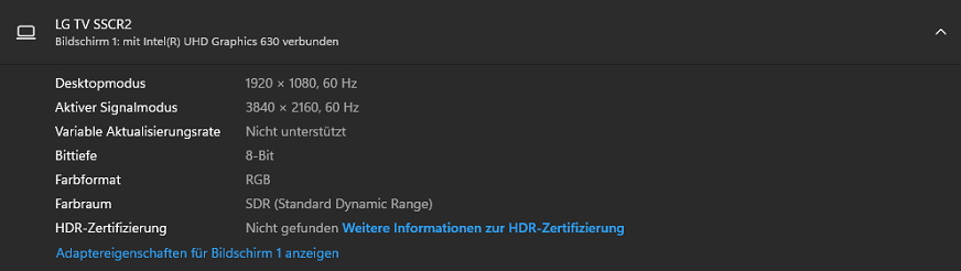

Ich habe dann unter erweiterte Einstellungen dieses hier
gefunden:

Es bleibt bei:
Und wenn ich den Schieber nach rechts klicke zum einschalten, dann wird der Fernseher kurz dunkel und geht wieder an und der Schieber ist wieder links in der AUS Position.
Kannst du auf 10 Bit Farbtiefe umstellen? Je nachdem was für HDR dein TV hat, werden die benötigt.
@yxcvb
Nein, der hat nur 8Bit. Aber wie gesagt, am Fire TV Cube und bei Win10 geht HDR.
