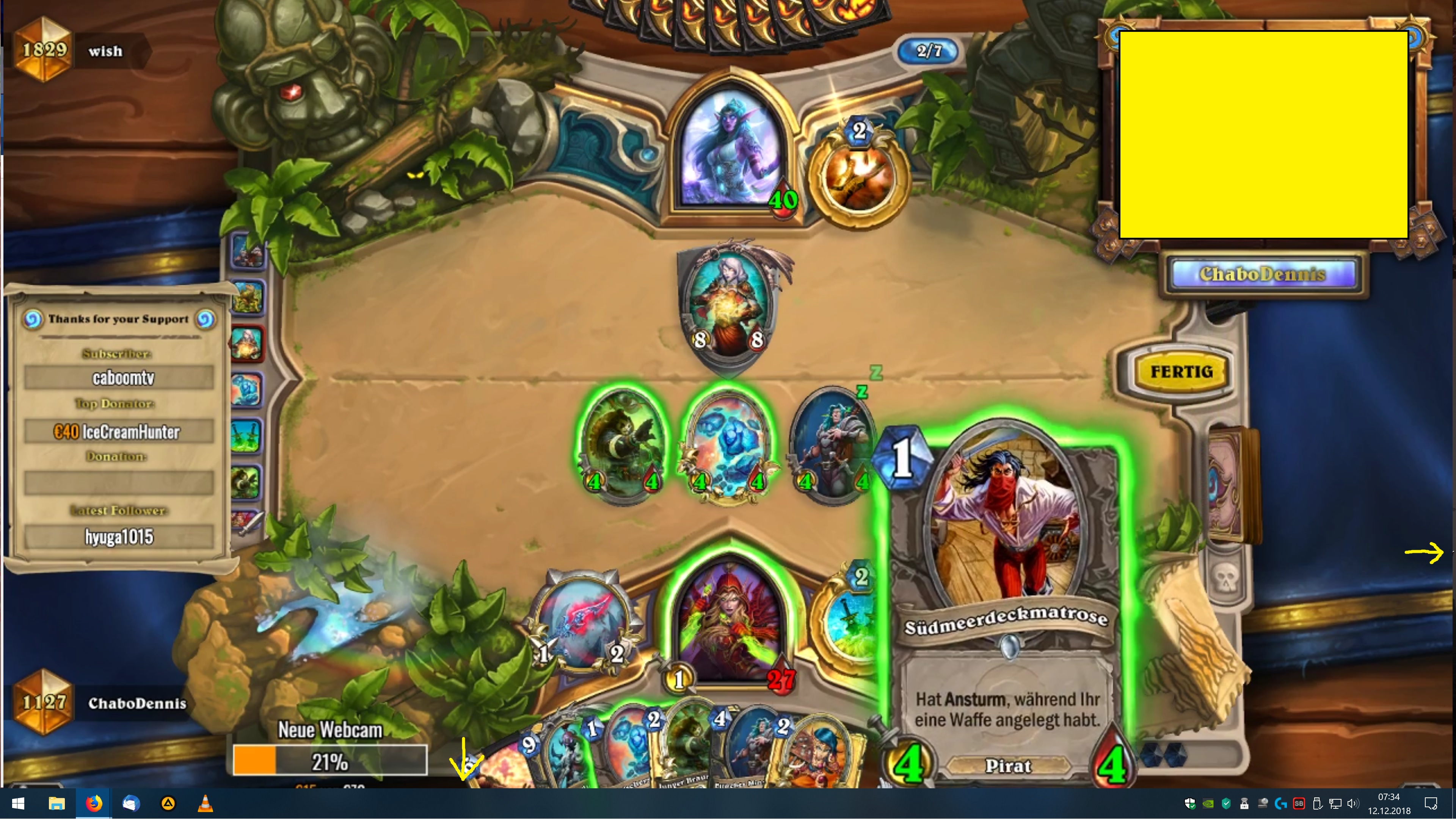

Moin, moin,
kleines aber störendes Problem: Sobald zwei Fenster geöffnet sind und in einem ein Stream läuft. (Youtube, Twitch, Netflix), ich dann in den Vollbildmodus gehe, bleibt die Windows Taskleiste im Vordergrund. Auch ist ein Mini-Balken rechts vom Desktop zu sehen. Wird das Fenster zuvor maximiert, passiert das nicht.
Ich hatte gehofft, dass es mit dem neuen Update von Firefox nicht mehr vorkommt, aber nein. Bei Edge passiert das nicht.
Win 10 1809 Build 17763.134
FF 64.0
Wenn es noch was gibt, was ihr braucht, nur fragen. Es gibt jedenfalls mehrere, die dieses Problem haben. Eine Lösung hatte ich aber bisher vergebens gefunden.
