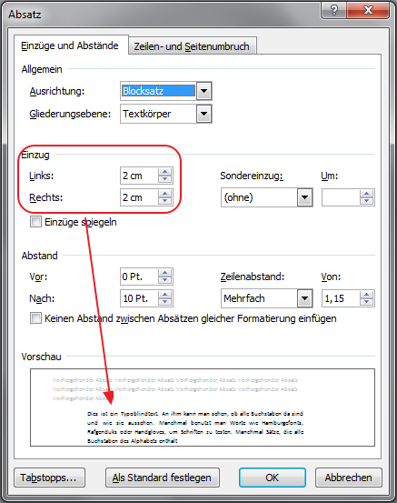

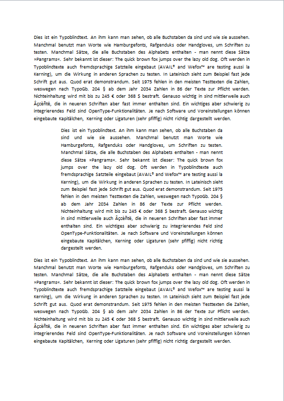

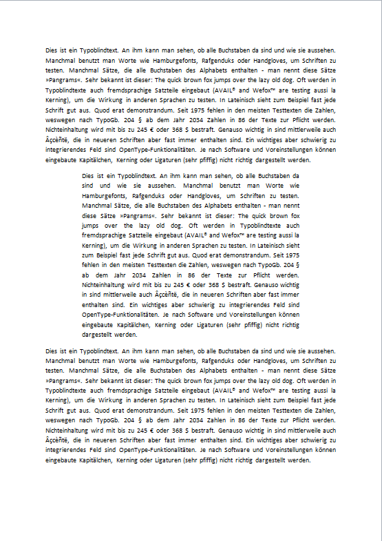

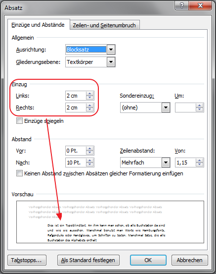

Du willst die Seitenränder (bzw. Einrückung) für einen einzelnen Absatz, innerhalb einer Seite mit anderen Absätzen ändern, so wie hier?
Das machst du über Rechtsklick > Absatz. Musst halt ausrechnen, wie viel cm du zusätzlich zum normalen Seitenrand einrücken musst, um auf 2,5" zu kommen.
Jo danke. Jetzt weiss ich die Antwort. Total banal ^^. Hab vergessen das der Seitenrand ja standardmaessig 1,5 zoll betraegt und im Absatz dort immer 2,5 eingegeben aber muss ja nur 1 da bereits 1,5 abstand sind. ach ich bloedi ^^
