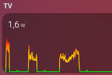

Drei große bestimmt. Die werden bei meinem Pana auch angekündigt und können aufgeschoben werden.
Die kleinen laufen exakt 30 Minuten nach jedem Ausschalten (Der kleine Spike im Bild). Anschließend könnte man den TV theoretisch auch vom Strom nehmen.
