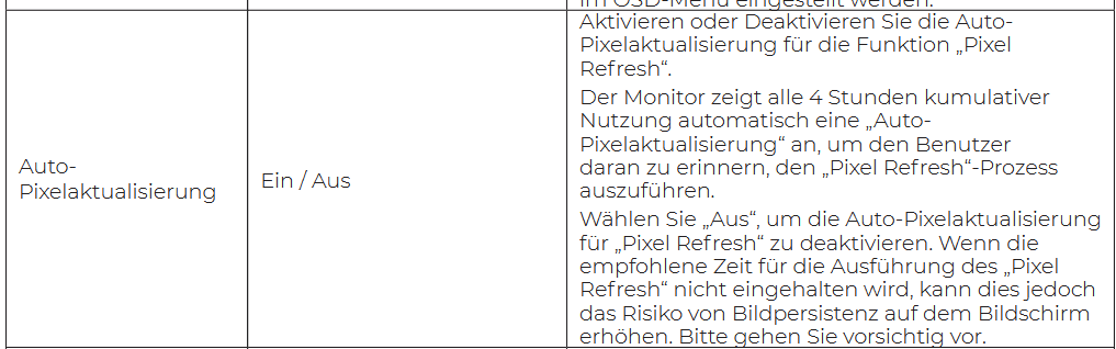

Schalte einfach diese nervige Warnung ab und nutze deinen Monitor wie gewohnt.
Wenn du den Monitor über längere Zeit nicht brauchst, mach ihn aus und dann macht er die Pixelreinigung wie es ihm passt. Eigentlich solltest du dich mit dieser Thematik gar nicht aktiv auseinandersetzen müssen.
(dass die 1h dauern soll halte ich auch für ein Gerücht - Handbuch sagt ~10min :) )

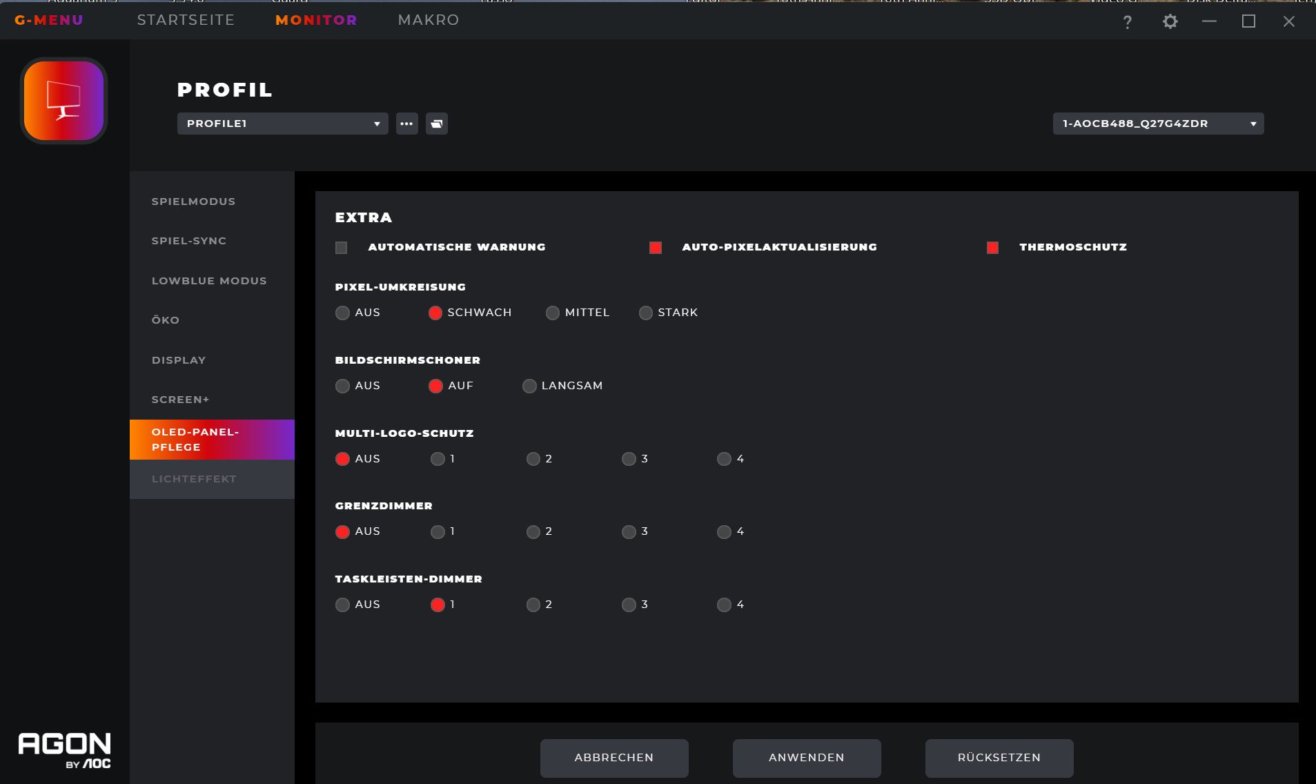

Automatische Warnung aus -> trotzdem gibt Monitor 1 die Warnung aus
Auto Pixelaktualisierung -> ein
Thermoschutz -> ein
Pixel Umkreisung -> schwach
Seltsam. Hast du mal direkt im Monitor OSD geschaut, anstatt dieser Software?
Wie gesagt: das würde ich aus machen.
Es SOLLTE dann so sein, dass der Monitor den Pixelrefresh dann nur noch macht, wenn er in den Standby geht. Du solltest nicht "gezwungen" sein, dass alle 4h machen zu müssen und schon gar nicht, dass der Monitor direkt aus geht.

Im Monitor OSD steht das "genau so" wie es über die Software auch angezeigt wird.
Die Software ändert sogar den Eintrag im Monitor OSD wenn ich das dort ändere.
Da die Monitore neu sind, wollte ich die eben nicht gleich schrotten, wenn ich was falsch mache.
Habe auch weil ich das seltsam fand, "ein Monitor zeigt das an" "der andere Monitor nicht" bei beiden im OSD nachgeschaut.
Ist bei beiden "Aus".
Trotzdem zeigt der rechte Monitor das jedes mal an, warum auch immer.
Stört mich ja nicht sonderlich, ich kann dadurch die Arbeit rechtzeitig unterbrechen, weil ich weiß jetzt gleich refresht er.
Beim linken Monitor zeigt er nichts an, der macht einfach.
Deshalb ja meine Idee mit einem Tool das bei zum Refresh anstößt.
Mache ich 5 Minuten Kaffeepause und beide sind wieder OK.
