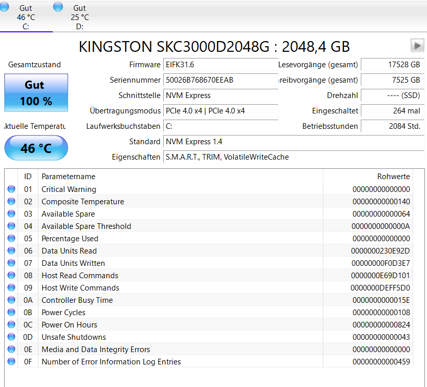

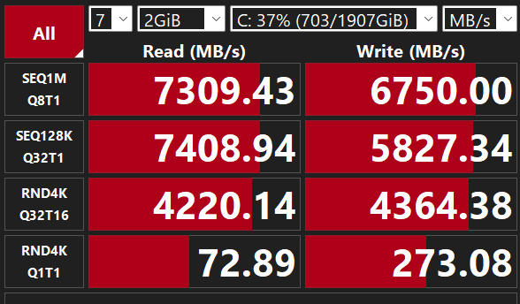

Hast du mal geprüft ob die KC3000 irgendwelche Fehler aufweist, bspw. mit Crystaldisk?

Captain Mumpitz schrieb:
Sind irgendwelche Tools wie CCleaner oder andere "Systemoptimierer" im Einsatz?
Nein, diese Programme nutze ich nicht. Verursachen mehr Probleme als dass sie helfen.
Bilder von CrystalDisk Mark und Info habe ich mal angehängt

Dann würde ich vllt. wirklich mal bei der BIOS Batterie ansetzen. Simpelste, schnellste und günstigste Lösung.
Fruchtet das nicht, Board zurücksenden und tauschen lassen.
