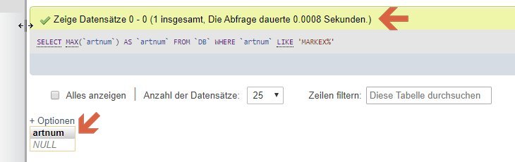

Das Problem ist nun, dass ich mit SELECT MAX(artnum) FROM DB auch dann mysqli_num_rows == 1 erhalte, wenn keine Artikelnummer vorhanden ist. Selbst mit `artnum` IS NOT NULL
Die Artikelnummern bestehen aus 6 Buchstaben und 6 Ziffern, wobei ich keine generell forlaufende Nummern habe, sondern je nach Marke unterschiedliche Nummern (z.B. MARKEX100001 und MARKEY100008). Deswegen muss ich noch nach bestimmten Kritrien filtern und benötige nicht die absolut gößte Artikelnummer.
Du bekommst halt einen Datensatz zurück, welcher den Wert NULL beinhaltet. Wo ist hier das Problem? Prüf auf null und setz es auf 0, sowie addiere 1. Mit PHP 7 und dem Null Coalescing Operator absolut kein Hexenwerk und mit nem Einzeiler erledigt.

Das Problem ist die Verwendung von MAX. Da muss man mit HAVING arbeiten.
SQL:
SELECT MAX( `artnum` ) AS `artnum`
FROM DB
WHERE `artnum` LIKE 'MARKEX%'
HAVING `artnum` IS NOT NULL

Max ist eine Gruppenfunktion. NULL ist auch eine Gruppe, wenn man sie nicht mit Having ausgrenzt.
