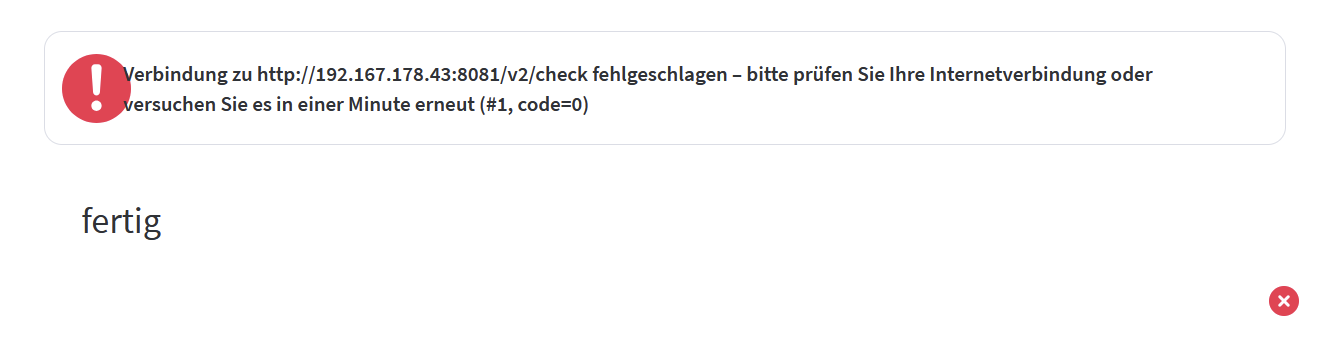

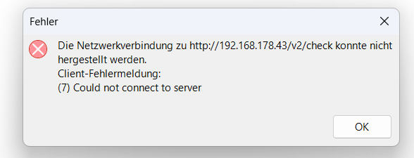

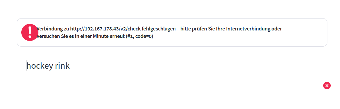

Allerdings funktioniert die Anbindung weder in LibreOffice noch in Firefox per LanguageTool-Addon.

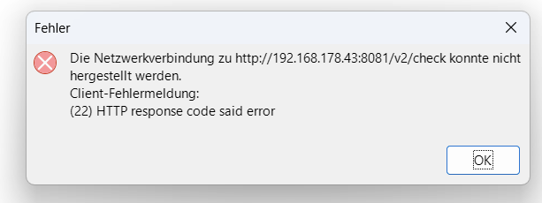

In LibreOffice bekomme ich diese Fehlermeldung:
In Firefox:
Wo liegt hier der Fehler?
Ich rate mal aufs Blaue: Du musst auch den Port 8081 mitgeben. Oder den Server auf Port 80 laufen lassen (schlechte Idee)

Den Port anzugeben hat leider nicht geholfen.

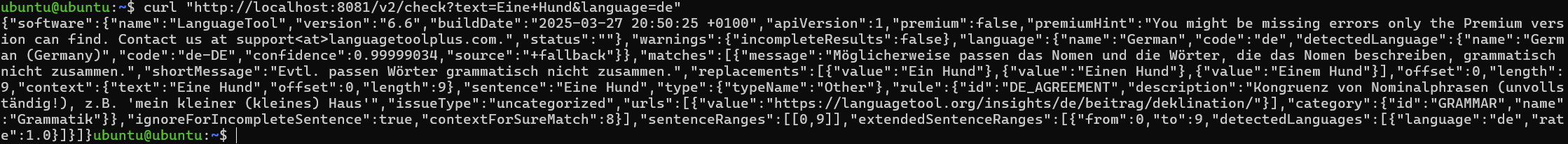

ubuntu@ubuntu:~$ sudo netstat -tulpn
Active Internet connections (only servers)
Proto Recv-Q Send-Q Local Address Foreign Address State PID/Program name
tcp 0 0 127.0.0.54:53 0.0.0.0:* LISTEN 792/systemd-resolve
tcp 0 0 0.0.0.0:22 0.0.0.0:* LISTEN 1/systemd
tcp 0 0 127.0.0.53:53 0.0.0.0:* LISTEN 792/systemd-resolve
tcp6 0 0 :::8081 :::* LISTEN 1562/java
tcp6 0 0 :::22 :::* LISTEN 1/systemd
udp 0 0 127.0.0.54:53 0.0.0.0:* 792/systemd-resolve
udp 0 0 127.0.0.53:53 0.0.0.0:* 792/systemd-resolve
udp 0 0 192.168.178.43:68 0.0.0.0:* 1204/systemd-networ
udp 0 0 127.0.0.1:323 0.0.0.0:* 1393/chronyd
udp6 0 0 ::1:323 :::* 1393/chronyd
ubuntu@ubuntu:~$ curl http://192.168.178.43:8081/v2/check/
Error: Unsupported action: 'check/'. Please see https://languagetool.org/http-api/swagger-ui/#/default
ubuntu@ubuntu:~$ curl http://192.168.178.43/v2/check/
curl: (7) Failed to connect to 192.168.178.43 port 80 after 0 ms: Could not connect to server

LanguageServer erwartet an der Stelle POST, curl liefert aber per default GET.
Probier mal:
Code:
curl -X POST --data-urlencode "text=Das ist ein Beispielsatz." http://192.168.178.43:8081/v2/check

ubuntu@ubuntu:~$ curl -X POST \
--data-urlencode "text=This is an example." \
--data-urlencode "language=en-US" \
{"software":{"name":"LanguageTool","version":"6.6","buildDate":"2025-03-27 20:50:25 +0100","apiVersion":1,"premium":false,"premiumHint":"You might be missing errors only the Premium version can find. Contact us at support<at>languagetoolplus.com.","status":""},"warnings":{"incompleteResults":false},"language":{"name":"English (US)","code":"en-US","detectedLanguage":{"name":"English (US)","code":"en-US","confidence":0.9999936,"source":"+fallback"}},"matches":[],"sentenceRanges":[[0,19]],"extendedSentenceRanges":[{"from":0,"to":19,"detectedLanguages":[{"language":"en","rate":1.0}]}]}
Dann antwortet der Server auch.
