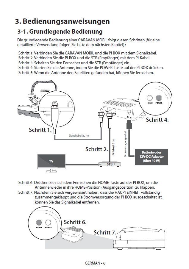

Jetzt meine Frage: Auf Seite 3 der Bedienungsanleitung ist zwischen PI Box und TV noch Set Top Box zu sehen. Die braucht man doch nur wenn man keinen Smart TV ohne integrierten Receiver hat oder?
Und selbst wenn auf der "Ausgangsseite" der PI Box nichts angeschlossen wäre, müsste sich die Schüssel doch ausrichten oder nicht?

Hast Du es denn mal MIT STB probiert?
@Aduasen Nein, sowas haben wir gar nicht.
Aber geht denn überhaupt ein Signal in diese Richtung? Ist das nicht die Ausgangsseite der PI Box?

Schalten Sie den Receiver oder den Fernseher mit DVB-S2-Tuner aus und starten Sie den
Suchvorgang erneut. Schalten Sie den Receiver oder den Fernseher mit DVB-S2-Tuner erst ein,
nachdem Ihre Sat-Anlage den Satelliten gefunden hat.
