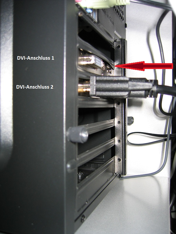

hier wie gewünscht ein foto, es ist von der seite aufgenommen und zeigt die beiden dvi-ausgänge der grafikkarte (weiße beschriftung am linken bildrand), sowie die von mir verbogenen metallstege (der obere mit rotem pfeil markiert). da ich seitdem nie wieder probleme mit der erkennung der grafikkarte hatte, gibts für mich keine andere erklärung, aber ich bin natürlich für alle weiteren ideen offen.

Also irgendwas ist da grundlegend faul... wie gesagt... Grafikkartenanschlüsse und Gehäuse haben idR. ein Potential. Kann es mir nur so erklären das ein Übergangswiderstand besteht und sich eine Störspannung hineinmogelt oder dergleichen.
Auch wenn ich Dir glaube das es so funktionierert... das entzieht sich mir jeglicher Logik... :freak:
