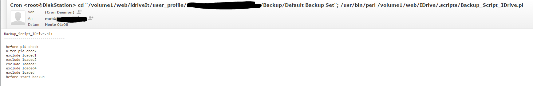

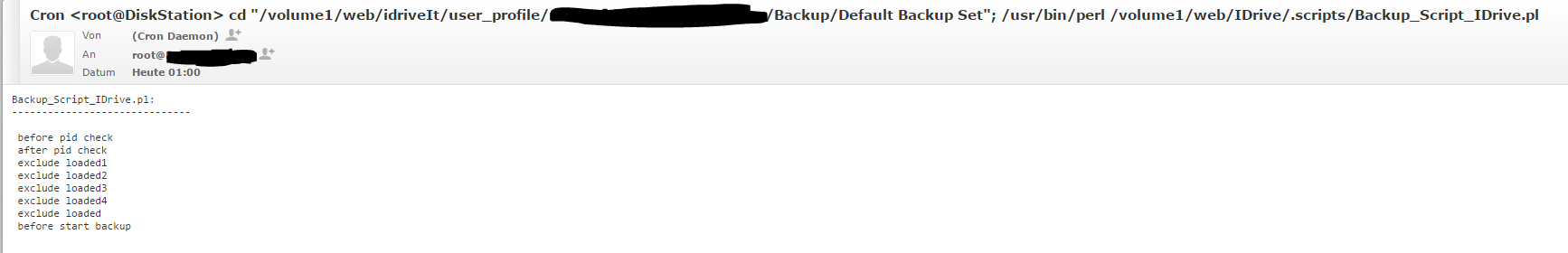

Habe das neue DSM 6.0 auf meiner Diskstation installiert und sichere u.a. mit der iDrive-App. Seit DSM 6.0 funktionierte die App erst nicht mehr richtig und ich musste etwas tüfteln, aber nun funktioniert alles wieder wunderbar.

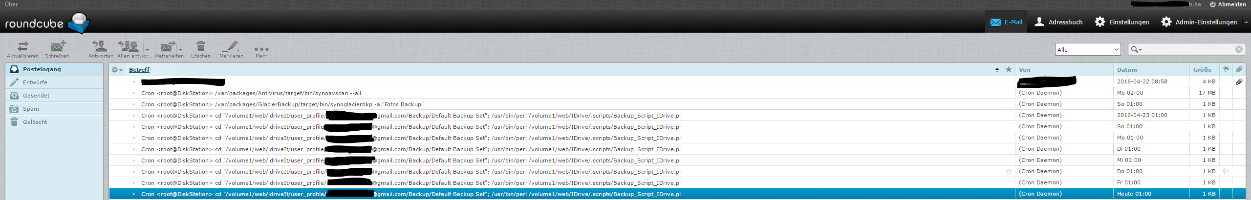

Allerdings bekomme ich nach jeder Sicherung eine seltsame E-Mail, mit der ich nicht so recht was anfangen kann (siehe Anhänge: E-Mails.png zeigt eine Übersicht der Betreffs und E-Mails2.png zeigt ein Beispiel des Inhalts). Kann mir jemand sagen, was das bedeutet und wo man diese E-Mails abschalten kann?

Das sind Log Meldungen von Cron Jobs.
Das sind zeitlich definierte, automatisierte Befehle, wie in deinem Fall ein Aufruf zum regelmäßigen Backup von vorher definierten Inhalten. Wie du das genau abschaltest, weiß ich nicht.
Aber es sind keine problematischen Einträge. Du könntest nachsehen, ob du den Loglevel ändern kannst oder bei Benachrichtigungen filtern könntest, sodaß nicht jede Log Meldung geschickt wird.
