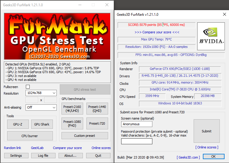

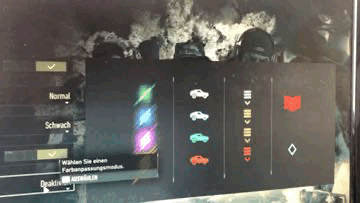

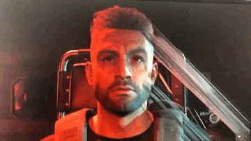

Anbei zwei Gifs aus der heutigen Installation Ghost Recon Breakpoint um dieses "Flackern" besser zu beschreiben, sowie den FurMark Test.

Sieht nach einem VRAM Speicherdefekt aus, aber im oberen Speicherbereich, den Furmark nicht testet.
