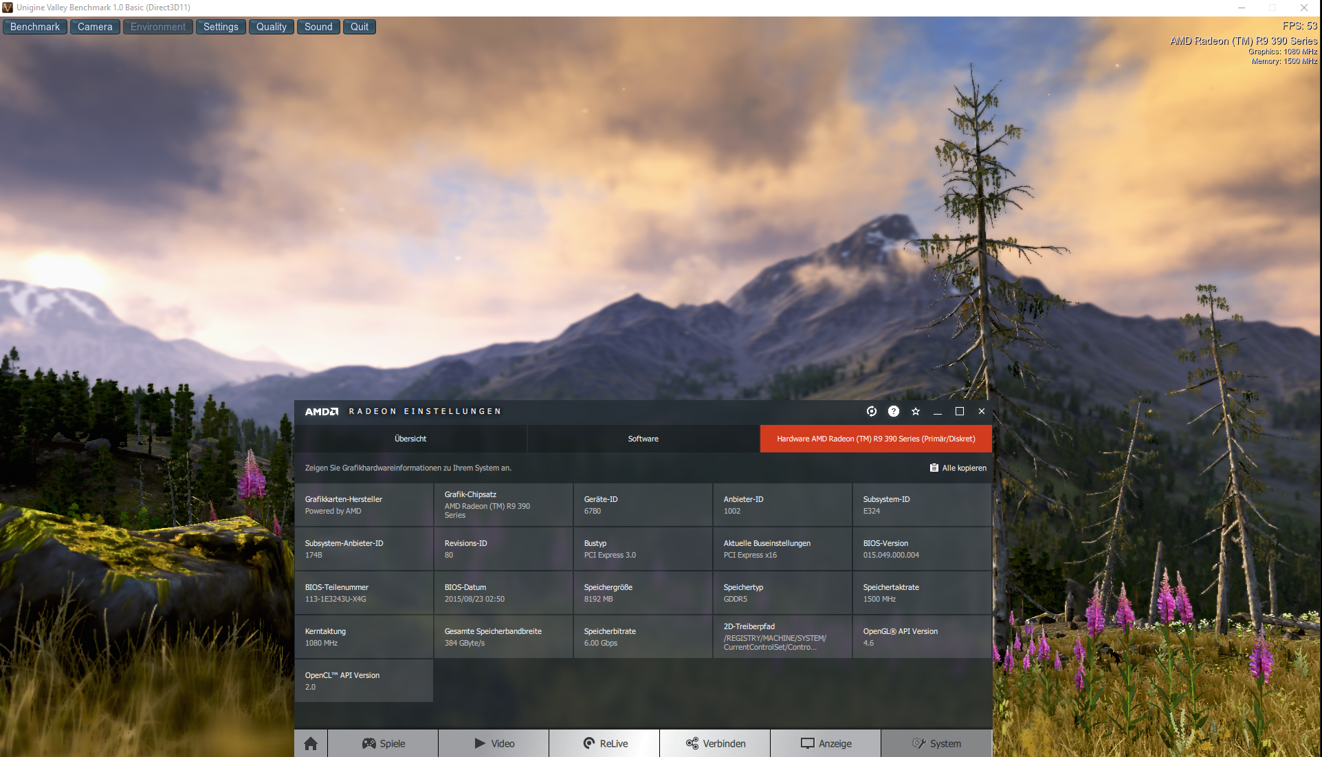

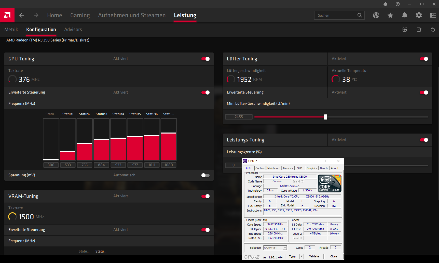

Moin habe meine R 390x Mal rausgesucht war damals defekt streifen im BIOS u.s.w Versuche jetzt gleich auch Mal zu Backen ohne Chick Nuggets ;) Hoffe ist rein genug backe bei 160Grad.
Ja wie geil ist das den die R 390X läuft ist in meinem alten PC musste Festplatten Käfig ausbauen "Sie" läuft ein wenig Overkill für die CPU Dual Core X6800 aber egal oh man hätte es Nie gedacht gebacken bei 160° 30min ;) Prima.
Bin gespannt wie lange sie laufen wird

Also mal Test Läufe gemacht läuft so weit aber in meinem Fall musste älteren Treiber nehmen die neuen hatten Timeout s:
Aktuell für die R9 390X habe ich den Treiber 19.6.3 habe vorher im Abgesicherten Modus mit DDU alles platt gewalzt dann den 19.6.3 installiert.

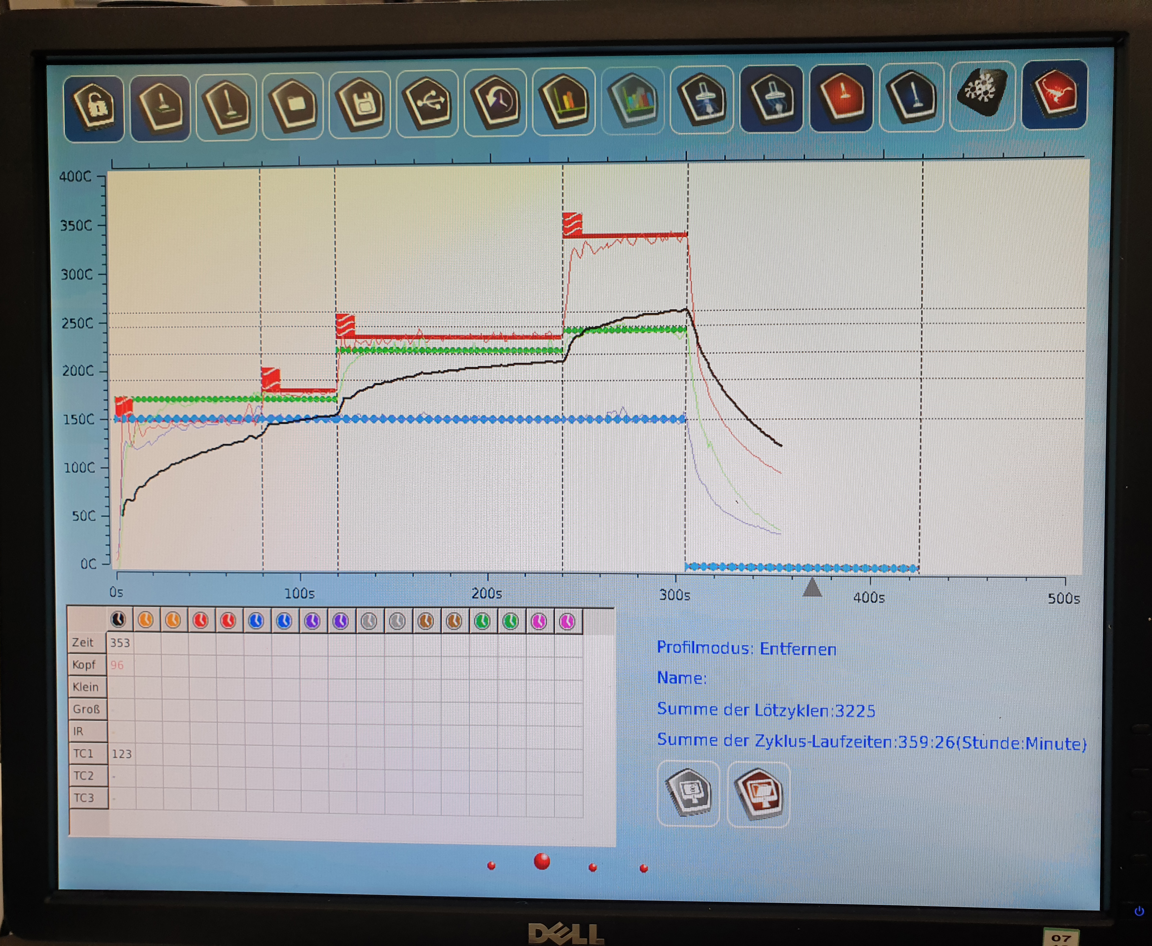

Ich bin es auf Arbeit mal mit einer 40k EUR Rework Station angegangen:
Ich habe als Flussmittel Alpha RF800 unter die Speicherchips und die GPU appliziert (jeweils Flussmittel - Reflow - Flussmittel - Reflow - ...) und mit den entsprechend großen Aufsätzen jeweils immer immer zwei Speicherchips (12 an der Zahl) und zuletzt die GPU mit folgendem Profil wiederaufgeschmolzen:
Blau ist die Temperatur der Luftstroms von unten großflächig.
Grün die Temperatur des Luftstorms von unten in der Zone (ca. 25 x 25 mm z. B.), die behandelt werden soll.
Rot ist die Temperatur des Luftstroms von oben in der Zone, die behandelt werden soll.
Dick ist jeweils die Soll-Vorgabe und dünn dann der Ist-Wert.
Schwarz ist dann die resultierende Kurve am Bauteil selbst gemessen, mit der entsprechenden Aufheizphase und der kurzen Zeit über 217 °C für das bleifreie Lot. Man darf nicht vergessen, wieviel Wärme eine Mehrlagenplatine wegzieht :O
Gedauert hat es ca. 45 min, bestehend aus 6x 5 min für die Speicherchips und 1x 5 min für die GPU plus Flussmittelapplikation und Nebenarbeiten.
Zuvor hatte ich bei der Grafikkarte den Kühlkörper samt Lüfter demontiert und die WLP entfernt.
Resultat: Die Grafikkarte läuft bisher auch unter Last wieder sehr gut mit guten Temperaturen :) :) Eine Langzeiterfahrung steht natürlich noch aus.
Ich konnte in Gegensatz zu den anderen Nutzen natürlich teures Equipment für das selektive Reflowlöten mittels Rework-Station benutzen. Damit konnten die Kontakte auch wirklich nachvollziehbar wieder aufgeschmolzen werden und Mikrorisse und andere Lötdefekte, die über die Zeit entstehen, behoben werden. Gleichzweitig wurden die Elkos, die THT-Anschlüsse und der 24 V Anschluss geschont.
Die Methode mittels Backofen hat natürlich das Problem, dass ich keine sinnvolle Temperaturkurve fahren kann, keine wirkliche Temperatur messen kann, kein Wiederaufschmelzen des Lotes erreiche und auch empfindliche Bauteile und Stecker gefährde. Aber bevor man es wegschmeisst und keinen Zugriff auf gutes Equipment hat, ist es vermutlich einen Versuch wert. Abhängig natürlich dann jeweils von Geschick und Glück in einer entsprechend langen Nachreparatur-Lebensdauer.

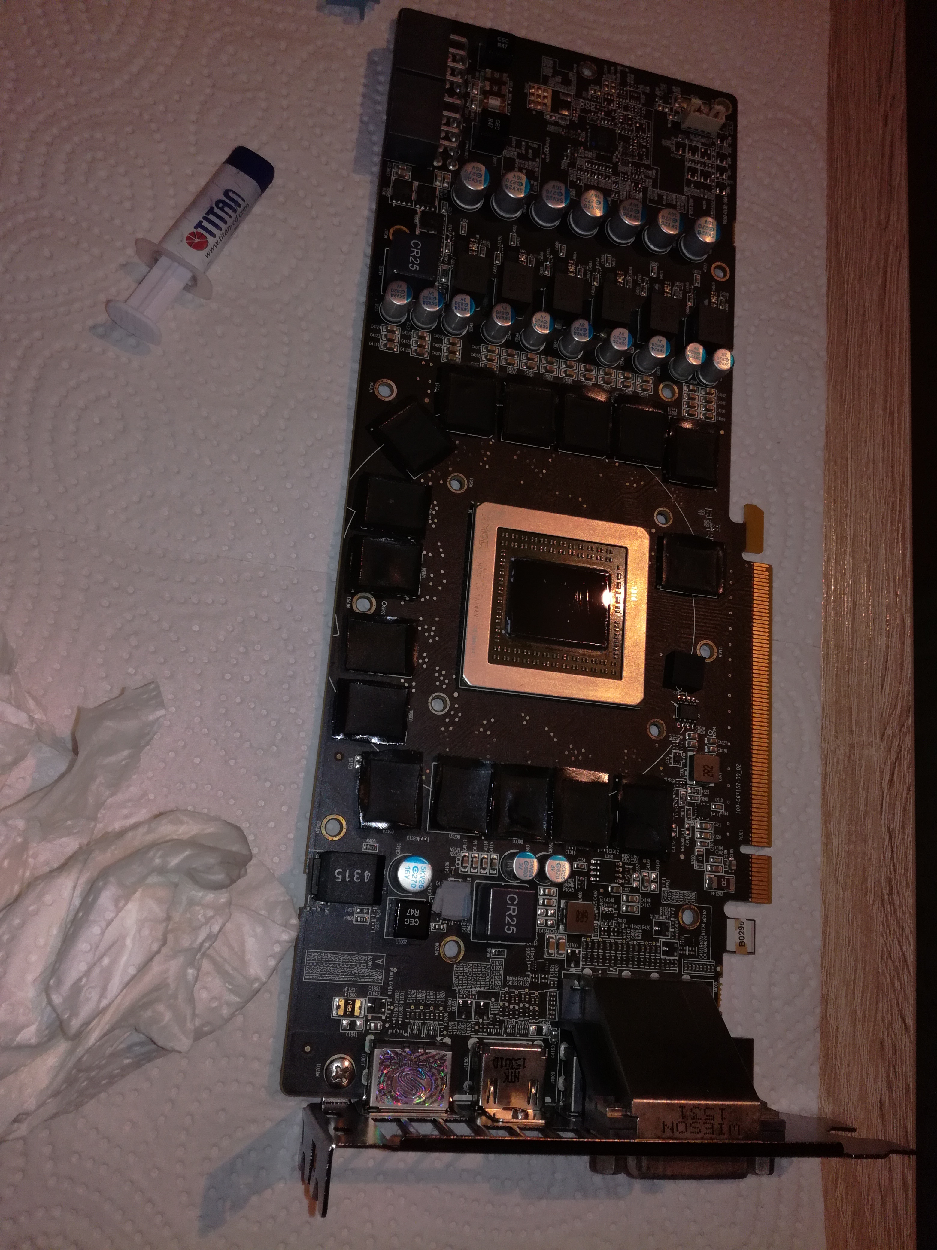

Ich habe mir vor kurzen einen neuen PC gebaut ohne GPU, da ich ich eine alte GTX 780 von einem Freund bekommen hatte. Diese stand 2 Monate unbenutzt rum bei ihm und ging dann zu mir. Beim Einbau funktionierte sie leider nicht. Ohne Treiber alles OK aber mit Treiber gabs nur Blackscreen(windows 10) oder Bildschirm voll mit Artefakten(Win 7 alter pc). Auch im Bios/Startup gabs ein paar Artefakte zu sehen.
Nach langer Recherche(1,2,3,4) hab ich mich dazu entschieden sie zu retten. Kann ja nix verlieren, hab zur not iGPU.
Lange Rede Kurzer Sinn, hab Recherchiert und dann zusammenfassend für mich folgendes getan.
1. Auseinandergebaut alles.
2. Gesäubert mit Pinsel und Pusten von Staub
3. Alkohol genommen für alte Wärmeleitpaste weg
4. Draußen auf Grillrost+Alufolie/Bällchen
5. Heißluftpistole 30 Minuten lang bearbeiten (200°C-350°C)
6. Mit Thermokamera auf Temperatur geachtet
7. Zusammengebaut mit neuer Wärmeleitpaste/alten Wärmepads
Mithilfe der Wärmekamera hab ich die Heißluftpistole so eingestellt dass ich langsam meine GPU-Chip und umliegendes VRAM auf 150°C erhitz hab. dort ca. 15 Minuten gehalten und dann nochmal ca. 10min auf ca. 120°C. Hab die Power/Temperatur meiner Pistole so eingestellt dass ich immer auf diesen gewünschten Temperaturen überall war. Alle anderen Teile wie Kondensatoren oder Stromanschluss waren maximal 80°C wenn ich mal ausversehen dort hin gehalten habe.
Bis jetzt funktioniert alles. Stelle mir aber natürlich noch Fragen. Wie lange? Hoffentlich bis zum nächsten Preisfall für neue GPU. Kann das nach hinten losgehen , explodieren und mein ganzen System zerhauen? Sollte man am besten undervolten? Lüfterkurve hochschrauben? War es wirklich die Hitze die die Feuchtigkeit entfernt hat wie oben verlinkt? Alles Blödsinn und einfach nur Kühler fester draufgeschraubt? Wer weiß.
Ich bin ersmal froh und guck was ich damit so zocken kann. Das ganze hat mich 2€ für den Alkohol aus der Apotheke ,Anruf bei meinem Bruder für das Werkzeug und ca. 1 Stunde Zeit gekostet. :daumen:
