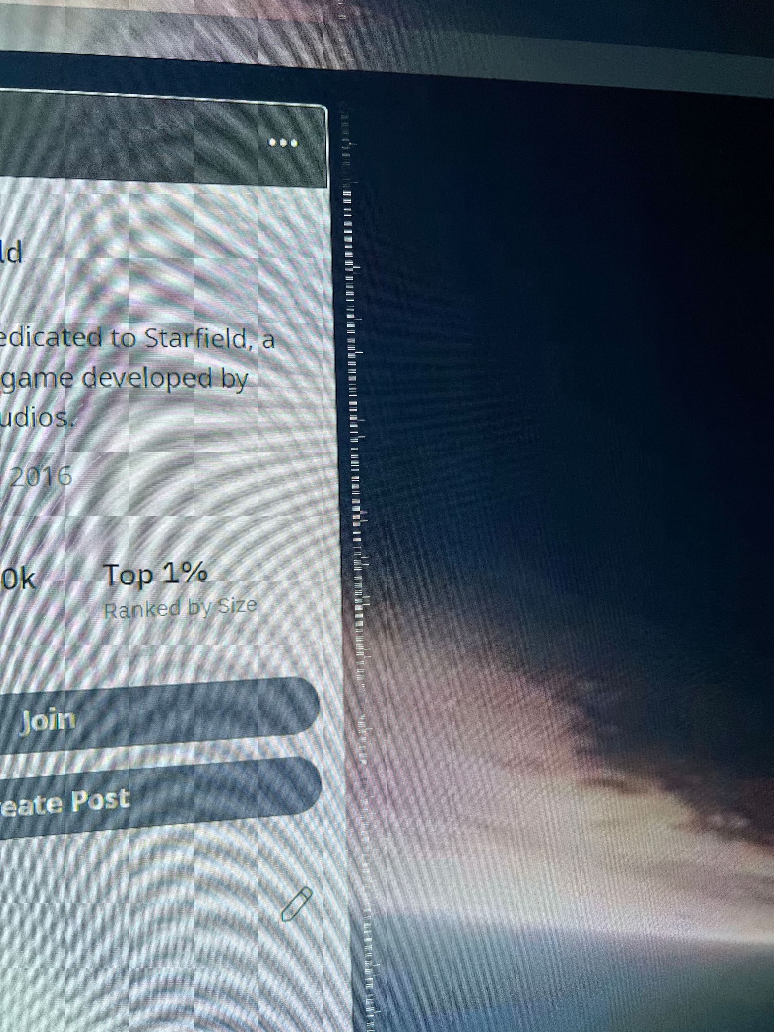

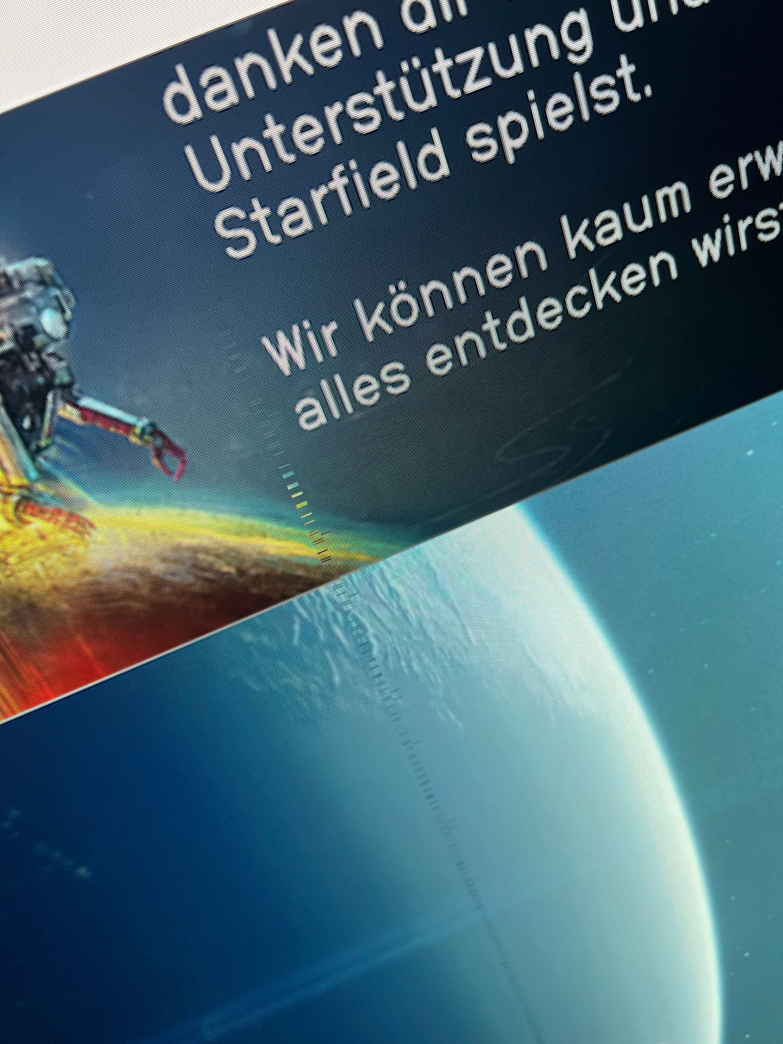

Hi kann mir vielleicht jemand sagen mit was ich es hier zutuhen habe?
Seit ein paar Tagen ist dieser seltsame flimmernde Streifen aufgetaucht und das nur wenn mein Laptop verbunden ist sprich wenn ich Youtube ansehe oder normal Fern kommt es nicht daher denke ich eher das es am Laptop liegt oder?
Habe einen LG Oled C9 den ich aber auch als Monitor benutze.
Danke im Vorraus!
Schlechtes Kabel, macht normal einzelne Punkt Blitzer, nicht solche regelmäßig Streifen Muster
Wenn du Pech hast, VRAM oder sonst was an der GPU
Aber dann würde ich das gleiche Streifen Bild auch an einem anderen Monitor (in der gleichen Auflösung), erwarten
Anders Kabel testen.
Und auch einen anderen Treiber oder auch mal die Hardwarebeschleunigung im Browser deaktivieren.
Da es nicht ständig ist wird es wohl eher kein Hardware Problem sein (RAM, VRam).
