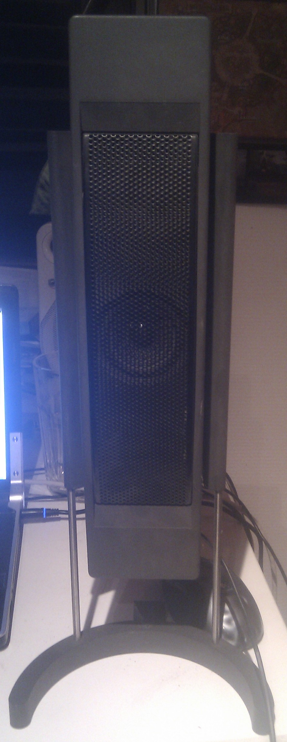

Mein Vater meint das sind Hochtöner
Ich hab hier noch son billigen PC-Subwoofer geschenkt bekommen an dem man lautsprecher per stink normalen Klinke anschließen kann.
Sowas kann ich nicht zufällig nehmen?
(Bin nicht so der Audio-fetischist und will nicht unbedingt viel Geld reinstecken)
Wenn du an das Kabel eine Klinke anlötest, dann geht's (zumindest mechanisch).
Ok, gerade mal eine der absolute Billigboxen (gehören zu dem Subwoofer zusammen) abgeknippst
(sind 2 boxen an einem klinkenkabel) und die box "angeschlossen".
funzt =)
Morgen überlege ich mir was ich mache.
Bin mir nicht sicher ob ich es an das billige Kabel anlöten soll^^
(PS: Yeah löten :rolleyes: )
Hab jetzt erstmal die Teile ganz Leihenhaft mit nem Seitenschneider abisoliert und mit Tesafilm umwickelt^^
Löten mach ich dann irgendwann^^
Vielen Dank an alle für die Mithilfe
Nein das sind Breitbandlautsprecher, die für den Hochton UND Mittelton zuständig sind ;)
