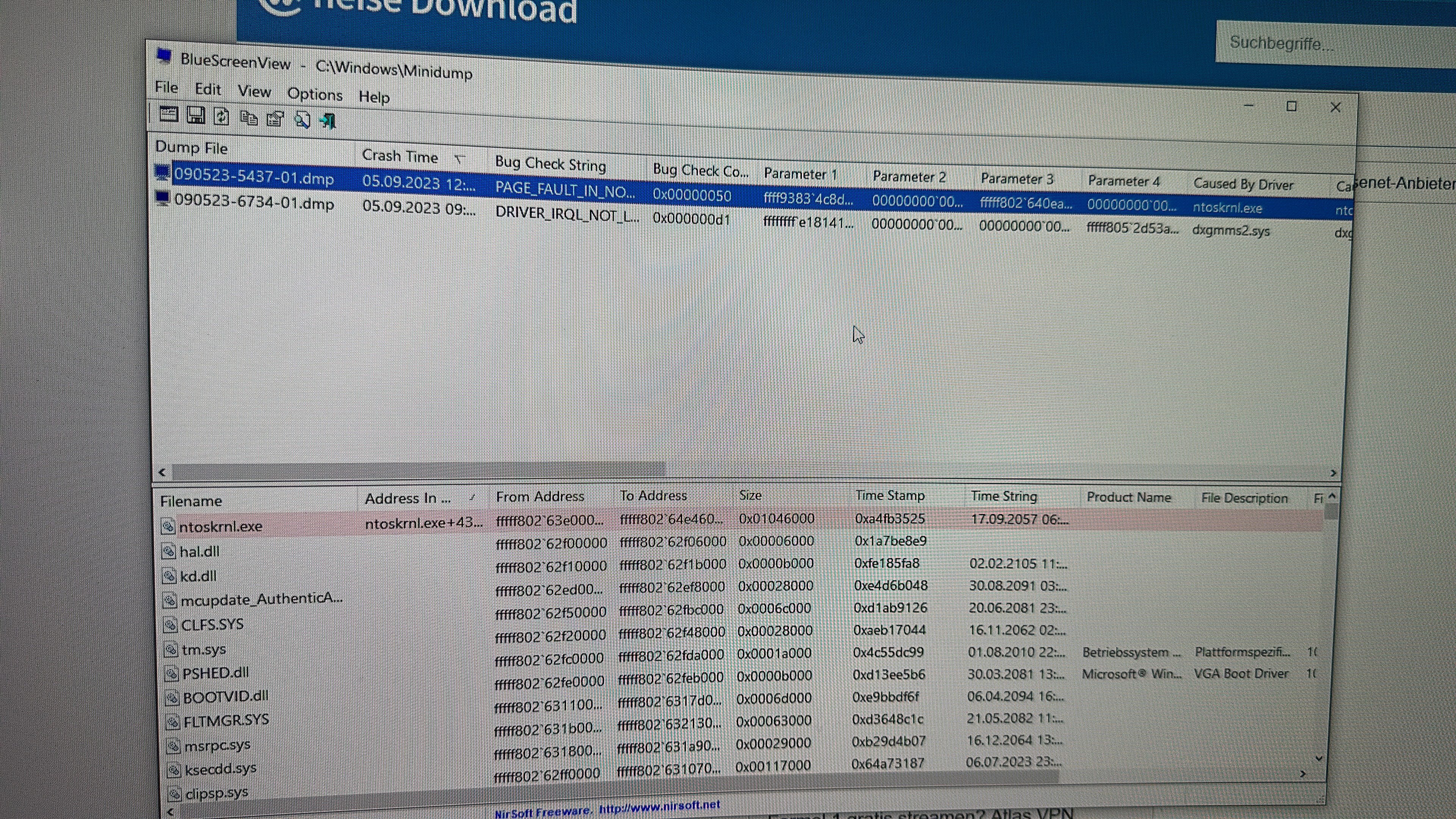

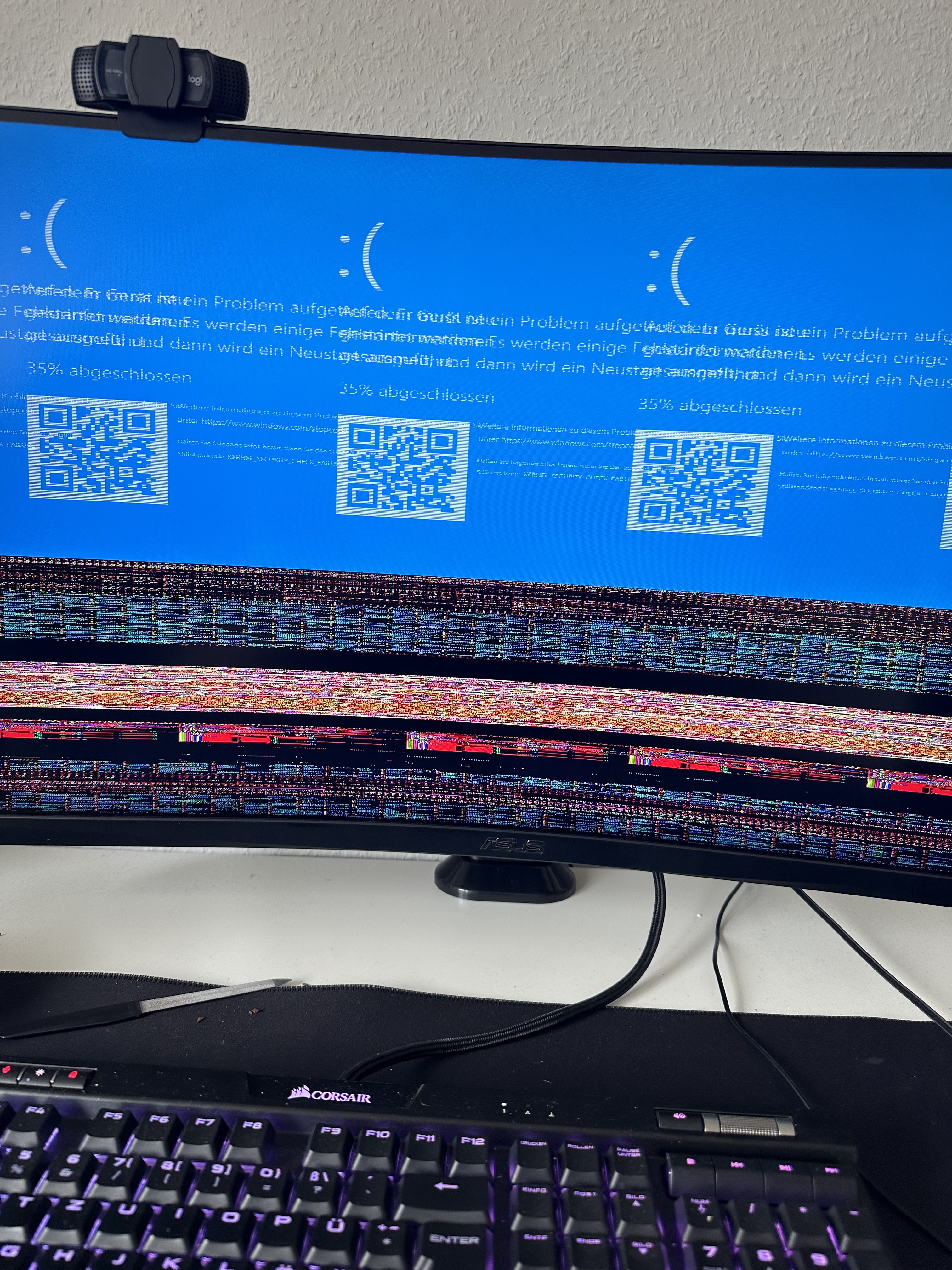

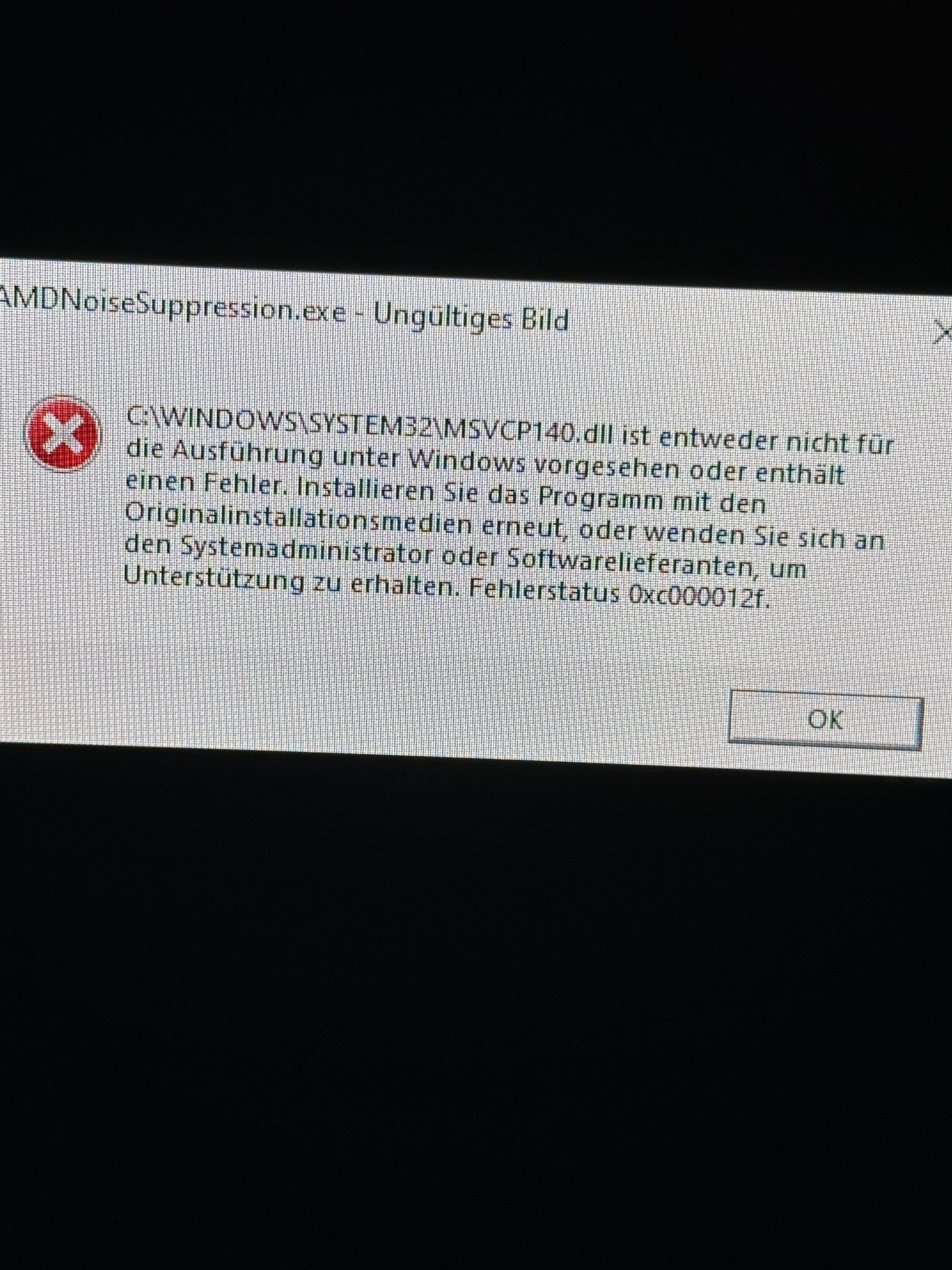

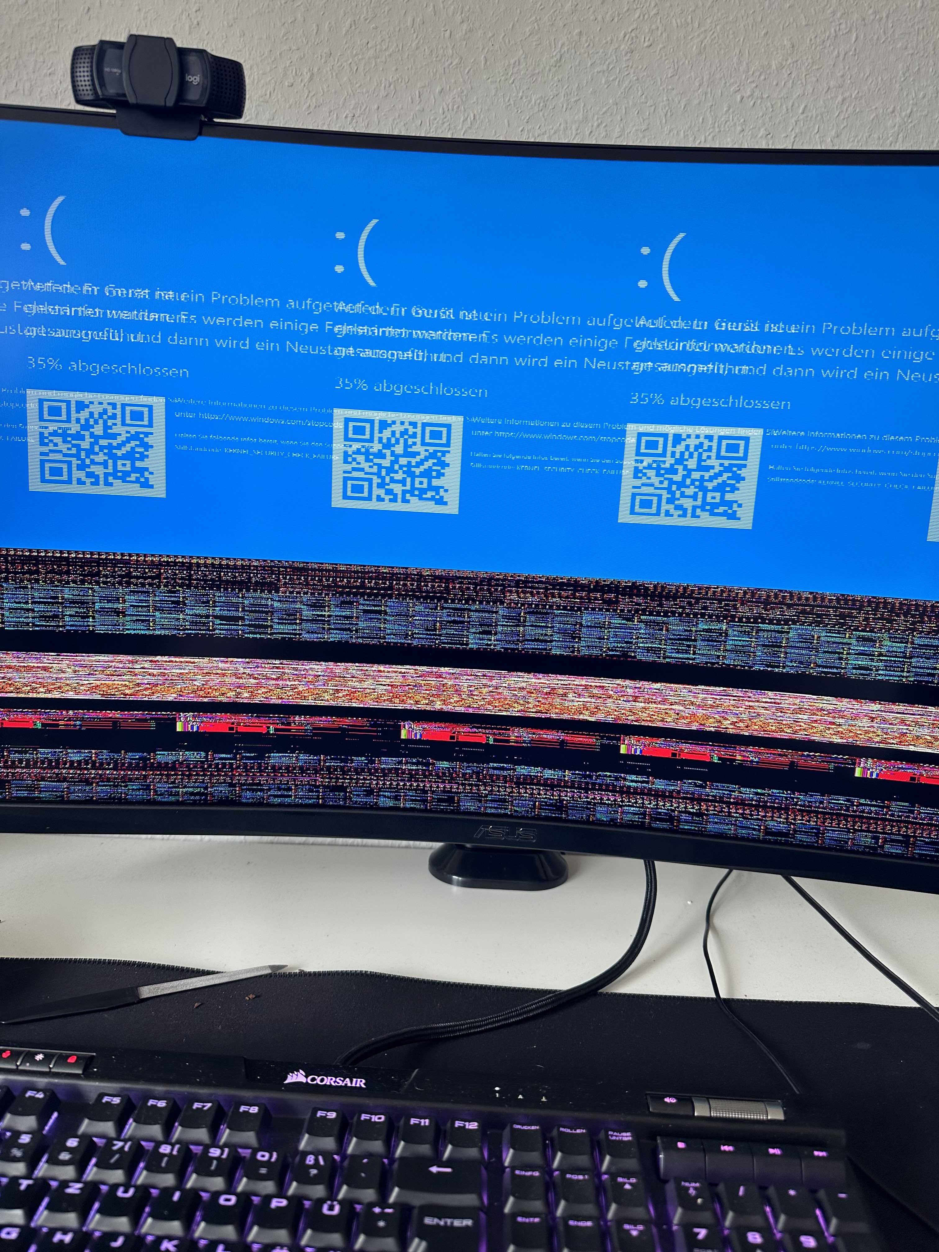

Ich erhalte seit ca. 3 Wochen in unregelmäßigen Abständen immer wieder mal einen sehr komischen Bluescreen (siehe Foto). Danach stürzt der PC ab und fährt von selber wieder hoch.

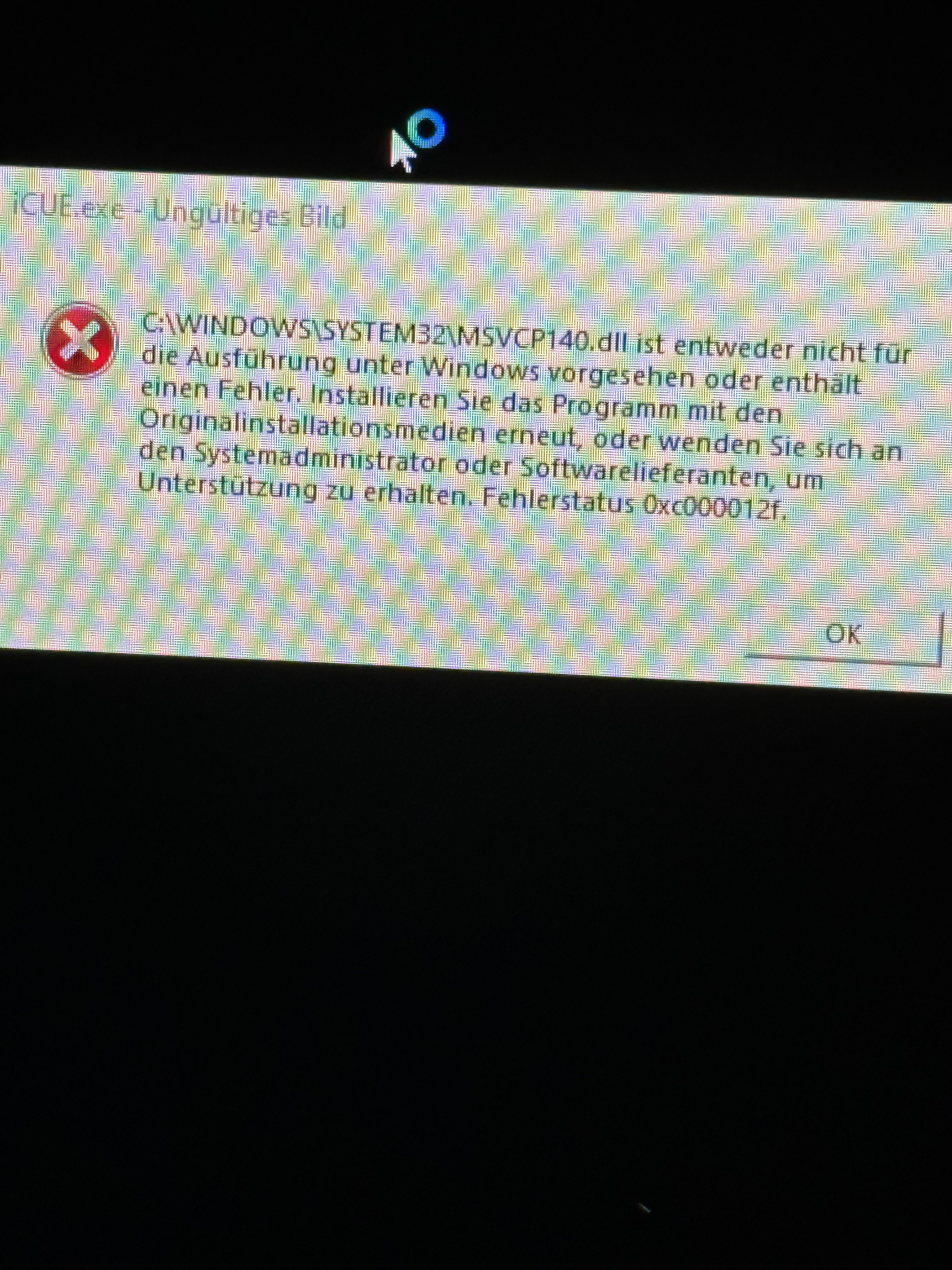

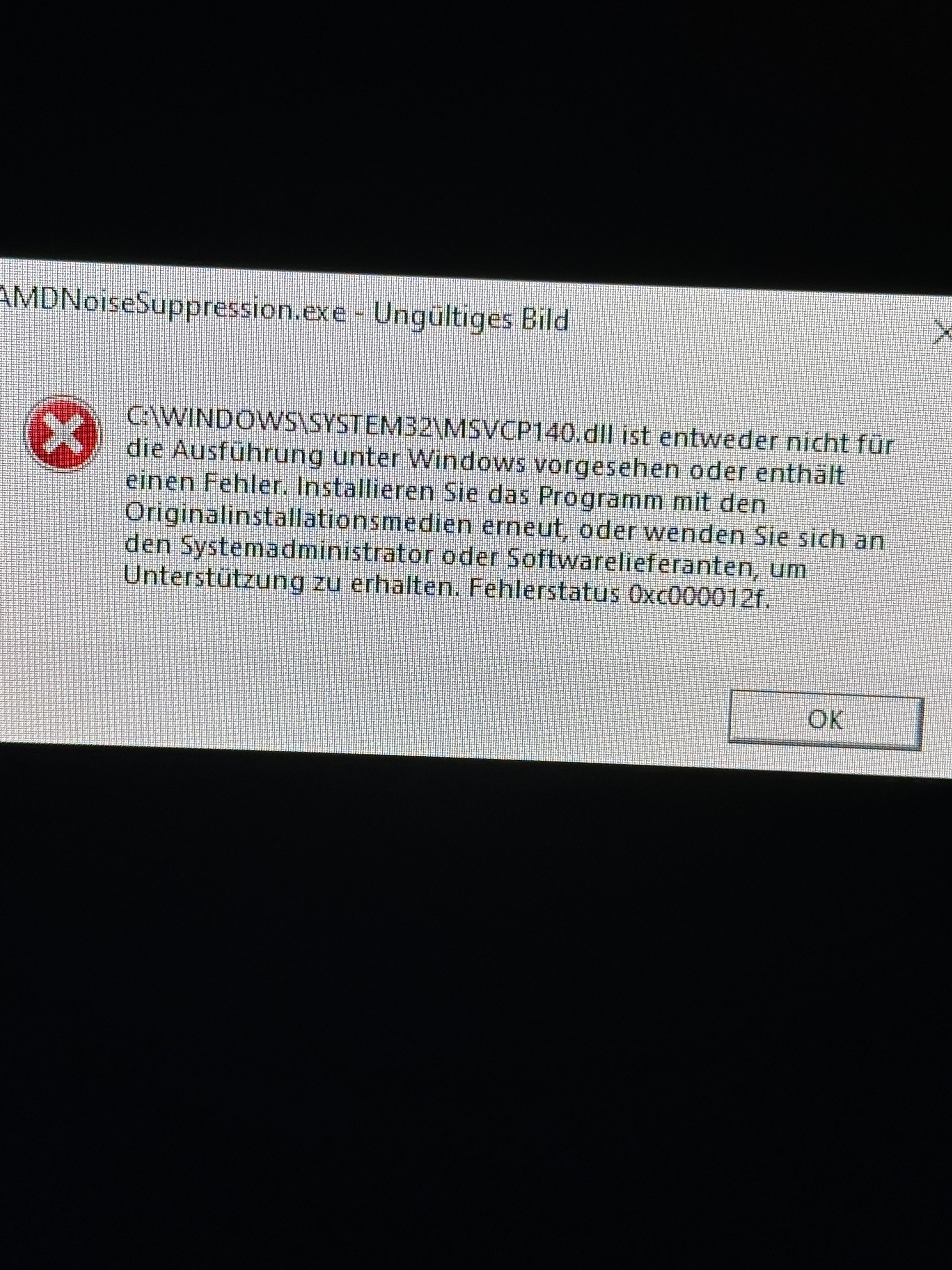

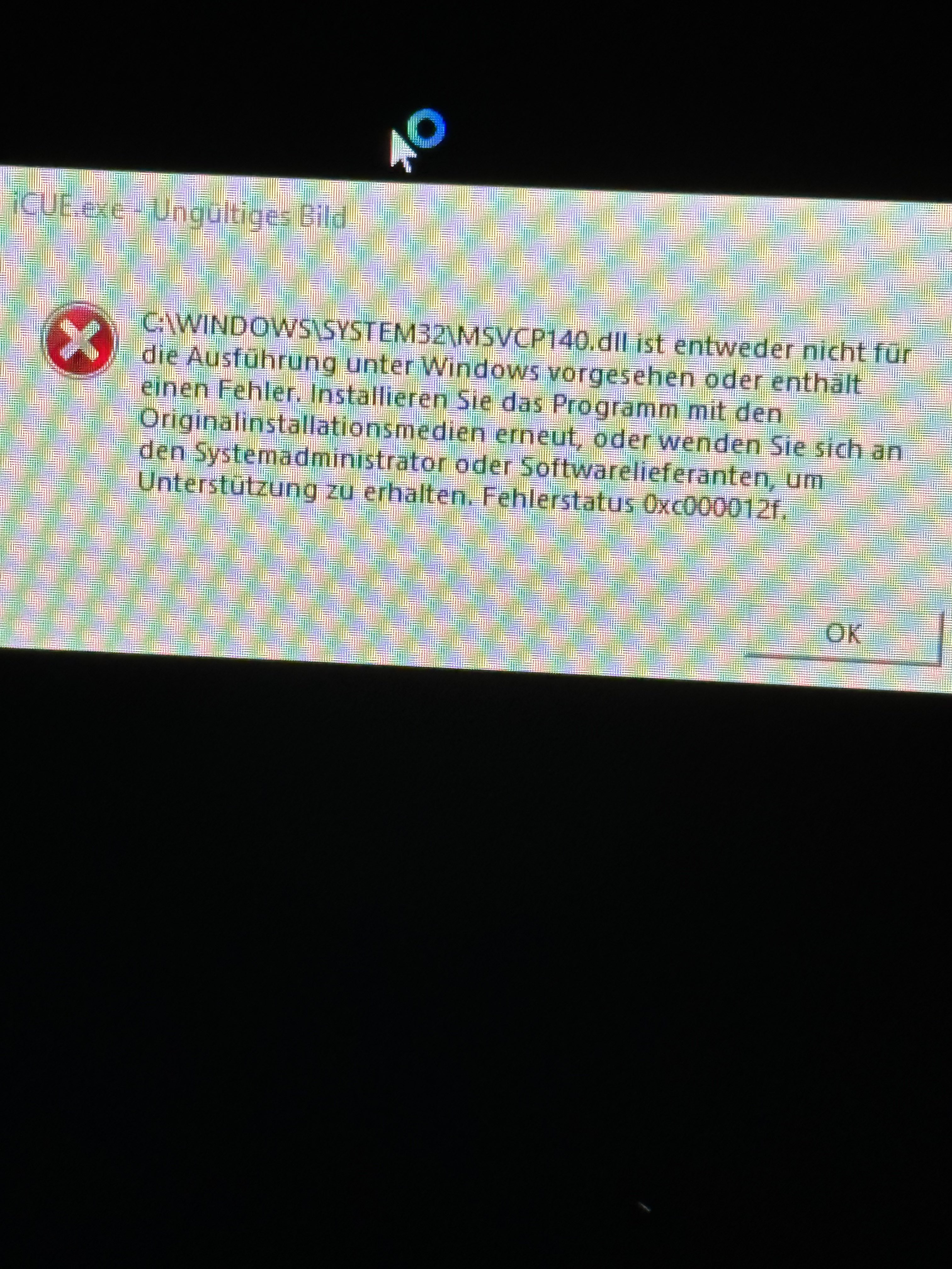

Manchmal kommen hierzu auch noch andere Fehlermeldungen (siehe Fotos)
Ich weiß leider absolut nicht mehr weiter und auch nicht wo das problem liegen könnte und bitte um Eure Hilfe :(

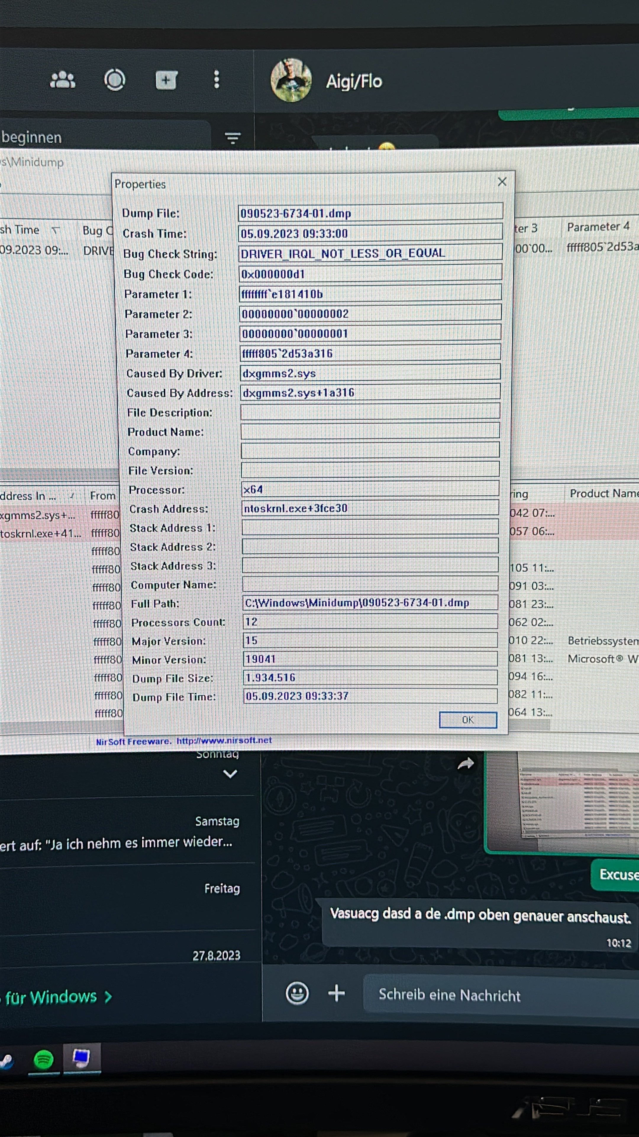

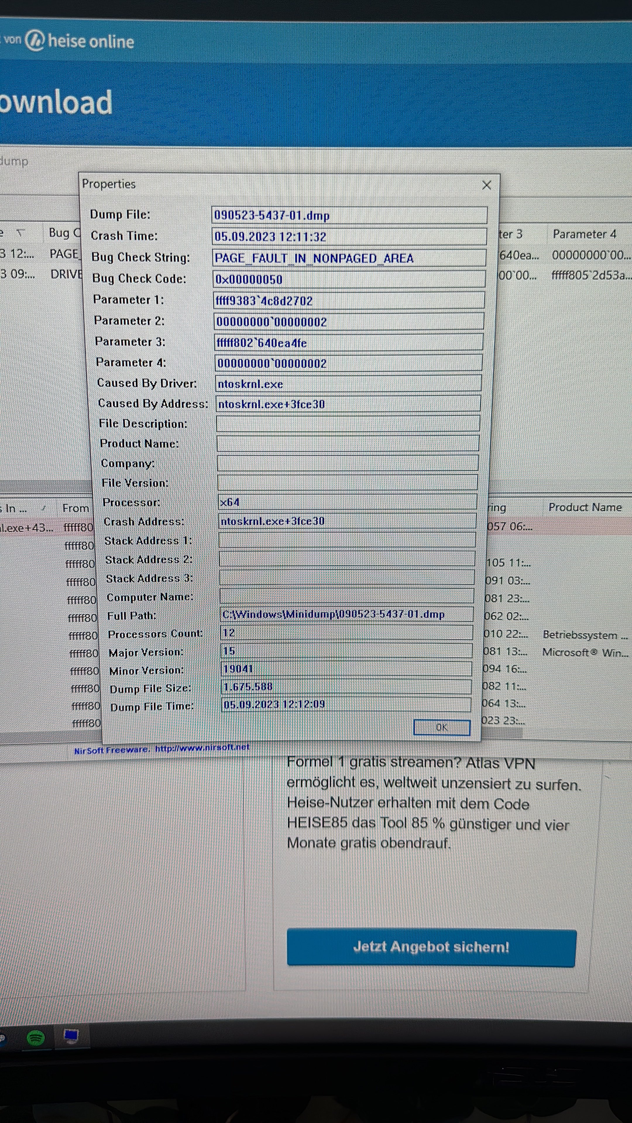

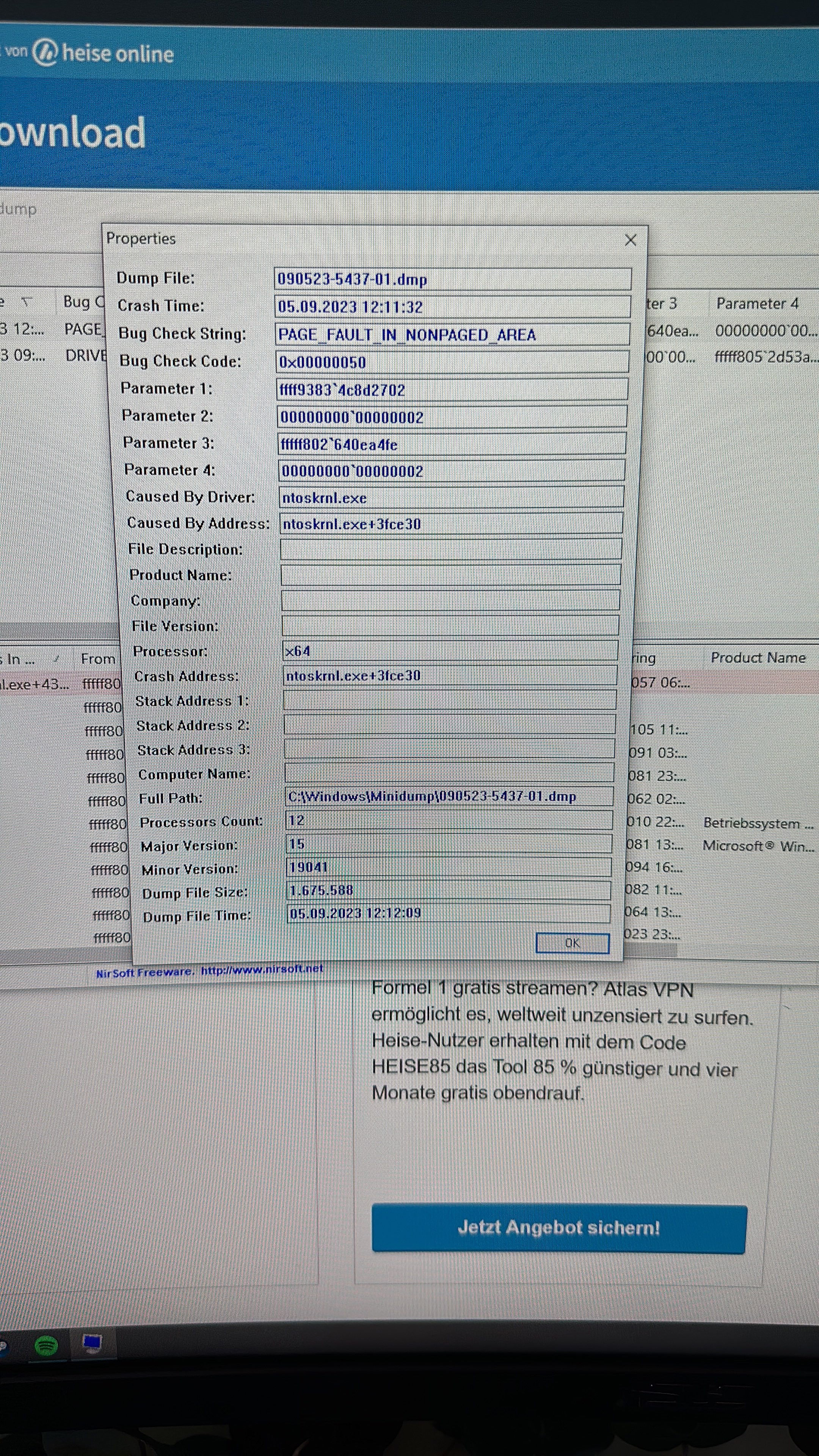

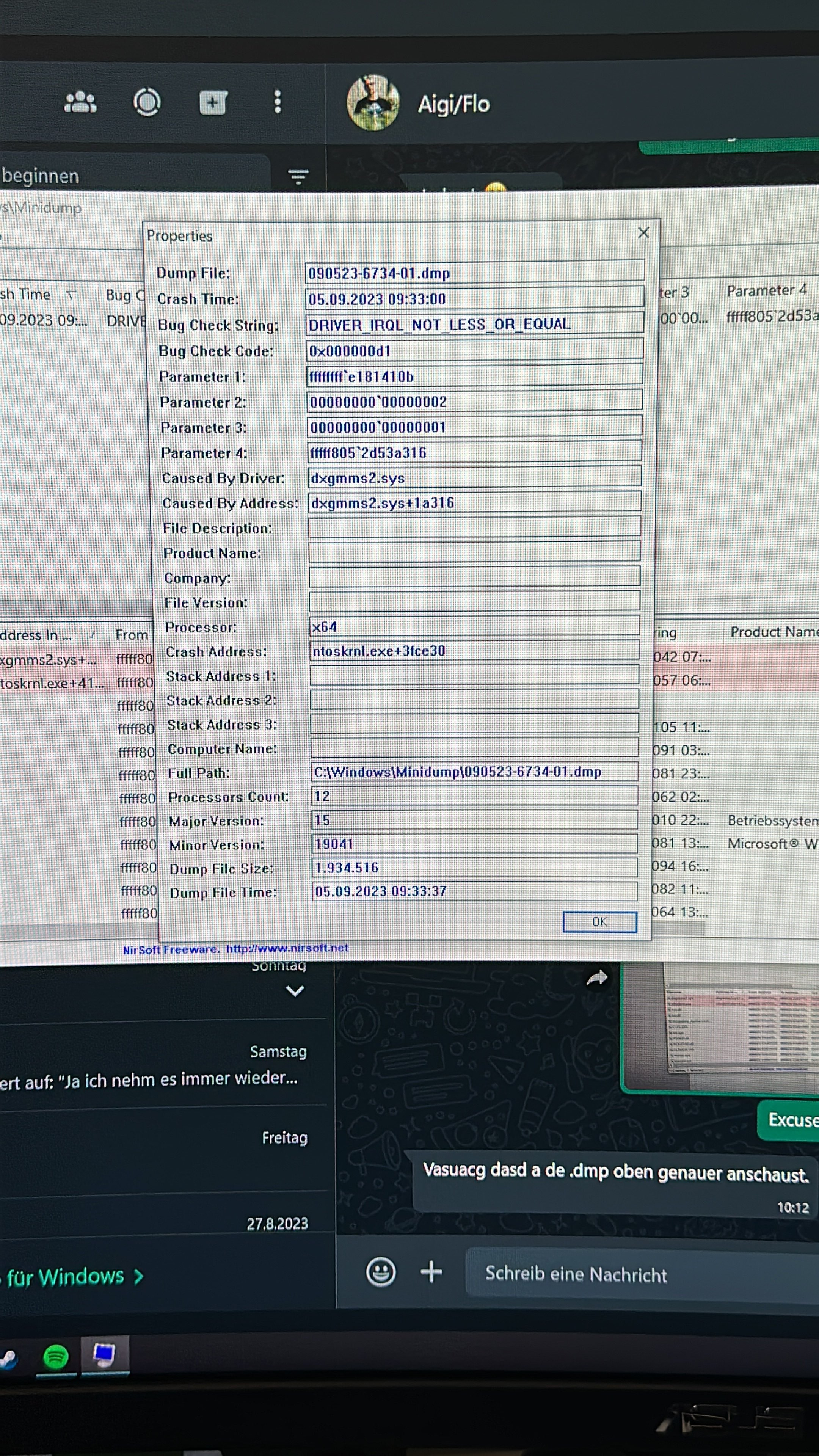

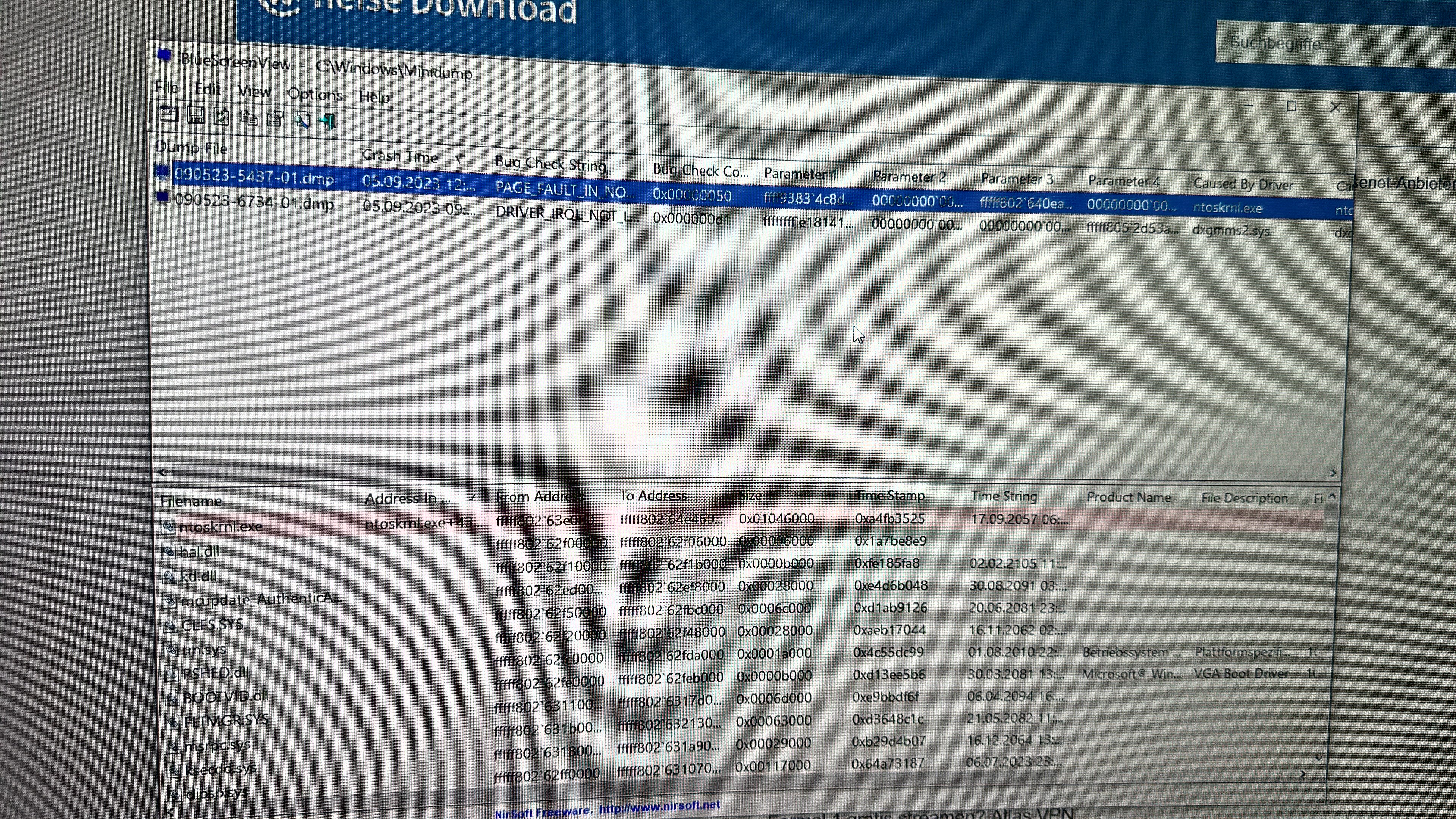

  • Bluescreenviewer benutzt (siehe Fotos)

Bitte mit memtest86 gegentesten..
Aegis bei der Taktrate und ryzen 2000 kann gut gehen muss aber nicht.
Sieht nach Software/Tools/Treiber Problem aus mit:
"Page Fault in Nonpaged Area" und
"Driver irql not less or equal".
Wenn Du in Windows die "Windows" + "Drucken" betätigst, kannst Du ordentliche Screenshots machen. Unter Unbuntu musst Du nur die "Drucken" Taste betätigen und hier hochladen. Dann sparst Du dir die miesen Fotos.
Was ist die „AMD Noise Supression“?
Es sieht für mich so aus als würde sowohl dieses Programm als auch die ICUE-Software auf dieselbe DLL zugreifen. Beide Software mal deaktivieren/deinstallieren.
qiller schrieb:
Schon, aber der BSOD zeigt auch auf eine Grafikkomponente (DirectX).
dxgmms2.sys ist aber eine Windows System Datei, nicht Teil des GPU Treibers.
Aber ich meinte ja oben schon bzgl.
"Driver irql not less or equal",
Software/Tools/Treiber Problem.
Würde jetzt auf den ersten Blick auf ein Problem mit iCUE tippen.
Schau mal ob iCUE aktuell ist oder einfach mal deinstallieren und beobachten.
