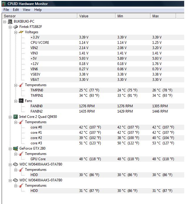

Müßte bei Everest unter Sensoren "DIMM" stehen. Oder hast du die Trial? Sonst lade dir mal HWMonitor runter. Damit kannst du das auch auslesen.

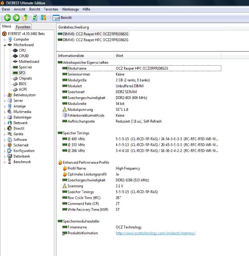

So habe jetzt mal einen Screen für meinen Arbeitsspeicher von Everest gemacht.
Es sollte eigentlich alles nötige drin stehen:
Wie soll ich nun weiter vorgehen :rolleyes: ?
PS. Wo liegt der unterschied zwischen den "Arbeisspeicher Eigenschaften" un dem "Enhanced Performance Profile" ?
Grundsätzlich sollte der Arbeitsspeicher immer mit den Werten des "Enhanced Performance Profile" laufen - wird mein Arbeitsspeicher eventuell nicht richtig erkannt?
Hier noch einmal die Händlerangaben zur erinnerung:
Speichergeschwindigkeit: 1066 MHz ( PC2-8500 )
Latenzzeiten: CL5 ( 5-5-5-18 )

Meine Erfahrung hat gezeigt, dass solche Problem durch RAM verursacht werden. Einfach mal nen anderen Riegel reinsetzen und abwarten...
Ich mag mich irren abe rich würde sagen der RAm da wird nicht richtig erkannt..der sollte im Standart schon als 1066er laufen und nicht im high Performance mode...
Setz mal im bios die Geschwindigkeit manuel fest.
