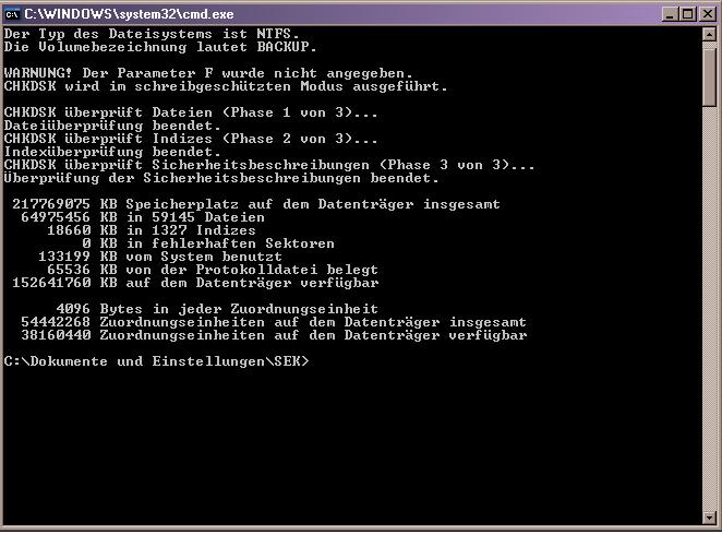

so habe chkdsk ausgefürht sieht bild,
das problem war von anfang an schon da alle partitionen erstellt auf f: ein haufen zeugs reinkopiert und egal ob es videos sind oder spielebackupdatein etc. manchmal gehts manchmal nicht,es ist wie wenn der explorer dann sich aufhängt die cpu aber nur 2% auslastung hat.

ich habe das alles mal ausprobiert was du vorgeschlagen hast,das resultat,es wurde noch schlimmer :mad: aber da kannst du ja nix dafür,
ich habe mir dann gedacht,es könnte eventuell am servuspack2 liegen,naja bevor was schief geht habe ich meine daten auf den server geladen und danach das sp2 entfernt,resultat,nix ging mehr,nicht mehr hochgefahren,dann hatte ich die faxen dicke und habe mein raid aufgelöst dann neu erstellt und win xp nur mit servuspack1 installiert,danach noch die wichtigsten treiber die mann so braucht und siehe da es funktioniert :) :) :)
danach habe ich mir den spass gemacht die ordner und so vom server wieder zurück zu kopieren und es geht,er hängt nicht mehr und ist auch wesentlich schneller als mit sp2,
