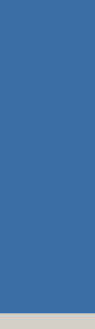

In deinem Anhang kann ich keine rote Linie sehen - sorry.
Auf dem Screen ist kein Fehler zu erkennen,

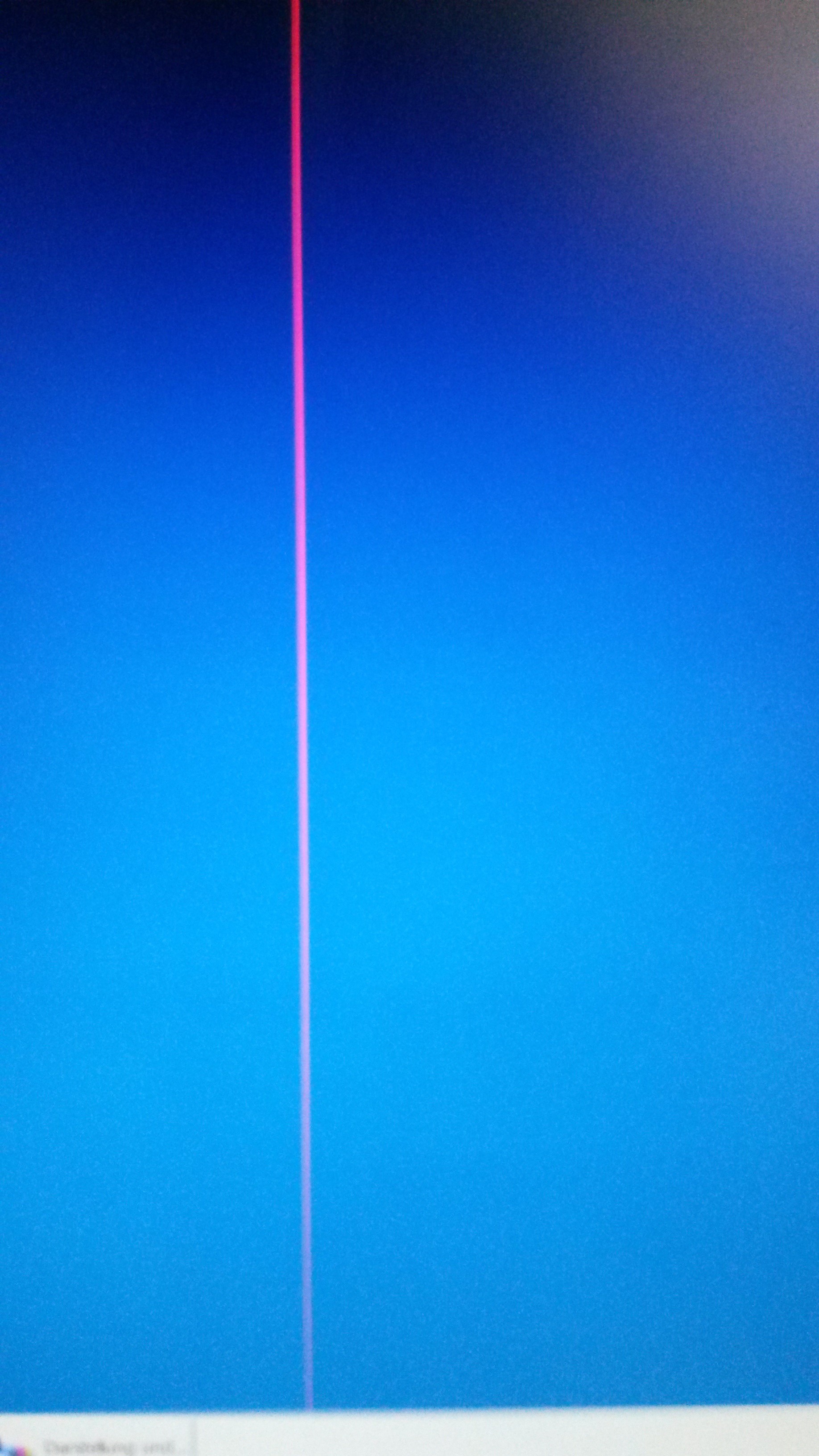

Bitte bei Fehler auf dem Display immer mit dem Handy aufnehmen.
Da dieses aber beim Screen nicht zu sehen ist, kann man davon
ausgehen das die Display Anzeige kaputt ist und nicht die verbaute Grafikkarte.
Als Student ersetzt der Laptop auch den TV. Sorry.
Zum Bildanhang:
Obwohl ich den Bildauschnitt mit dem Windows Snipping Tool ausgewählt habe, ist keine rote Linie zu sehen. Hat das was zu bedeuten?

Ja du hast einen Hardwaredefekt ... das Display oder Displaykabel im Notebook wird defekt sein, ich gehe aber vom Display selbst aus.
Das bedeutet das irgendwas nach der Grafikkarte in Richtung Display futsch ist. evtl. nur ein Kabel oder eine Steckverbindung. Höchstwahrscheinlich ist aber einfach das Displaypanel defekt.

Trotzdem noch das Bild, wenn auch in mieser Quali.

Dein Fehler ist ein Display Fehler (meistens die Ansteuerung oder Kabel)
Kabel kostet nicht die Welt - und das Austauschen ist auch kein Hexenwerk.
In jedem Fall billiger als ein Display - damit würde ich anfangen wollen - nachdem ich den Lappi bei einem Kumpel am TV hatte.
