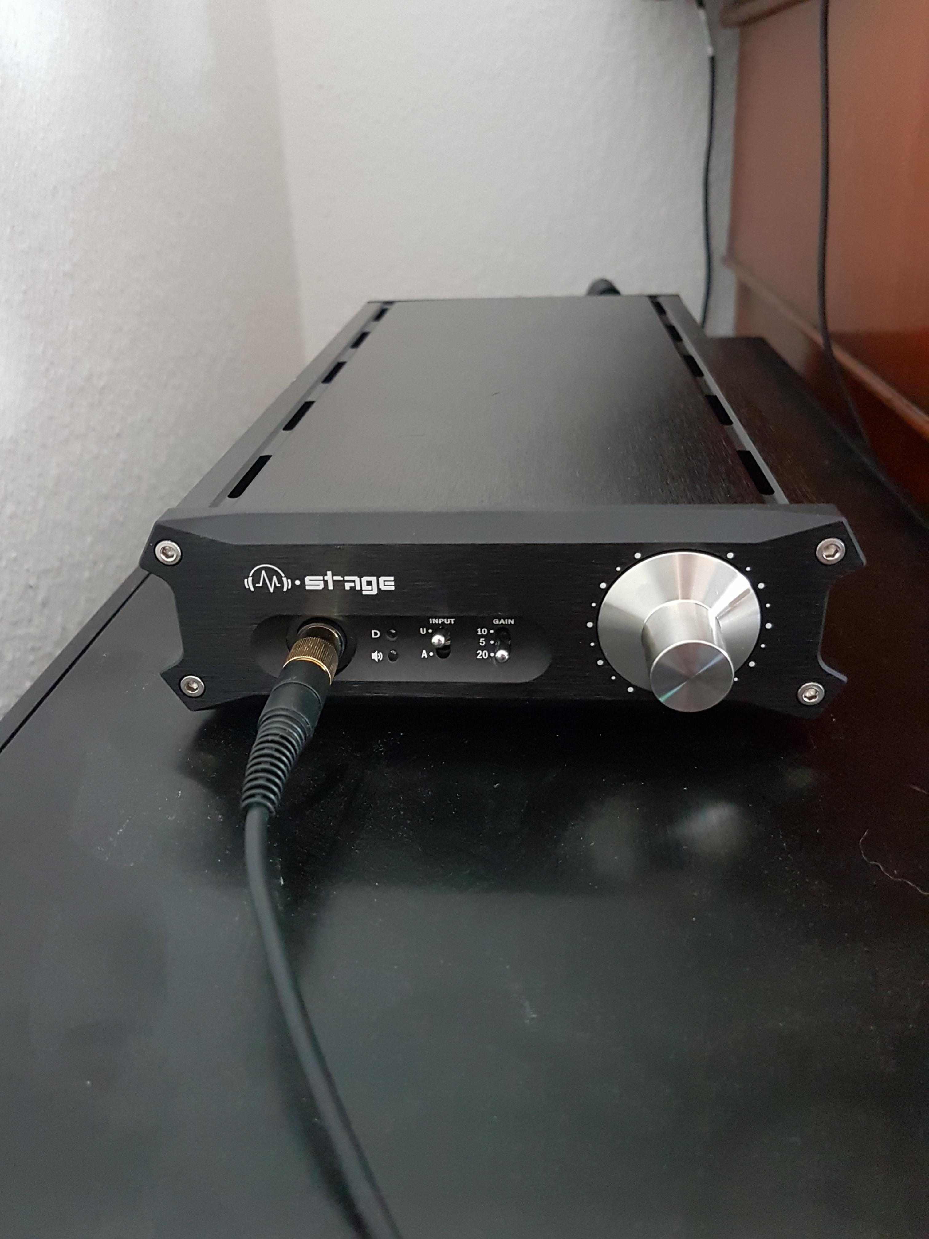

Wieso kommst du immer mit dem 300€ Kabel? Der HD800 hat einen 6.3mm Klinkenstecker im Lieferumfang. Oder hast du den HD800 mit einem Symetrischen (mini)XLR Stecker erworben? Wenn 6,3mm Klinkenstecker vorhanden ist, einfach in in HPA-3U reinstecken (er hat nämlich einen 6,3mm Eingang, der HPA-3B nur XLR ohne DAC), anschalten und los gehts! brauchst kein extra Kabel und keinen Adapter dafür kaufen!
ahhh cool, sry! Das Ding fasse ich auf jedenfall ins Auge! Danke!
