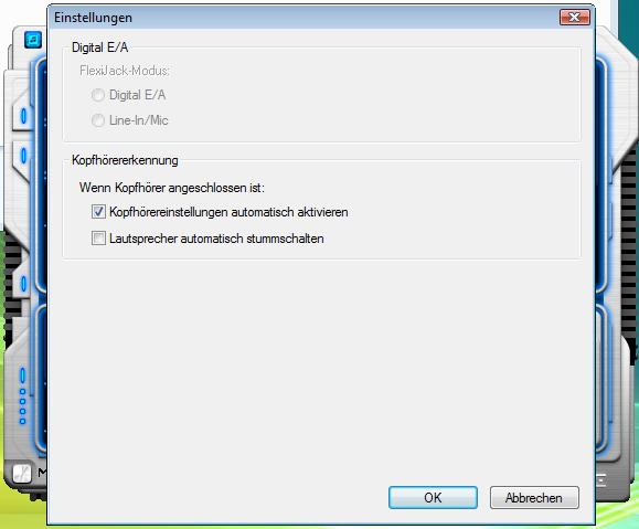

wenn ich auf einstellungen gehe komt das, was als bild im anhang zu sehen ist. wie soll ich da was einstellen?

Hä wasn das, bei dir ist die Einstellung ausgegraut
Normal sollte das nicht so sein ...
Hab kurz per Google nach dem Problem gesucht und anscheinend haben noch mehr das problem, aber leider noch keine Lösung

So auf die Schnelle hab ich was gefunden.
Und zwar hat einer gesagt das die Optionen bei der Gamer ausgegraut werden wenn man das Front Panel an die Karte ansteckt.
Hast du das zufällig an der Karte dran ?
Edit: Wenn du den Input nicht im Programm einstellen kannst, sollte in den Windows Einstellungen das Mikrofon als Standard eingestellt sein.
