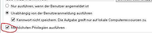

Ist der Haken gesetzt?
772402
Ja, der Haken ist gesetzt. Selbst mit dem Domain-Admin geht es nicht.
