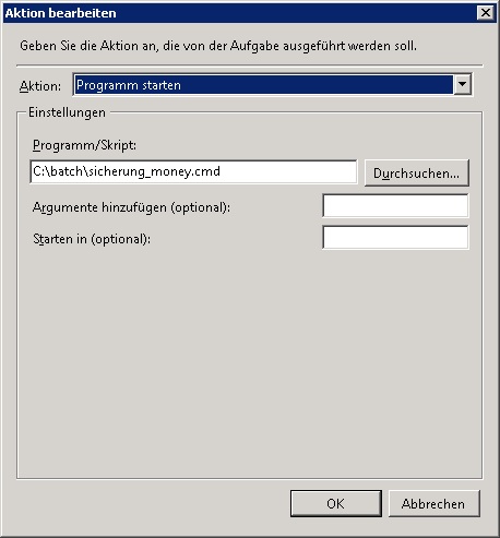

Liebe Community!
ich habe eine Batch Datei mit einem einfachen Robocopy Abgleichsbefehl und diese soll wöchentlich via Aufgabenplanung am SBS 2011 angestartet werden.
Die Batch Datei funktioniert, der Benutzer ist Domänen Admin und die Einstellungen sind wie folgt:
Aktion: Programm starten
Programm/Skript: C:\Windows\System32\cmd.exe
Argumente hinzufügen: /C C:\batch\sicherung_money.cmd
Starten in: C:\batch
Es wird nichts abgeglichen und 0x10 wird ausgespuckt.
Wie so kann so etwas Einfaches nicht einfach sein?
Bitte um Hilfestellung!

warum baust du diesen unsinnigen umweg erst cmd.exe zu starten und dann dort argumente zu übergeben ?
einfach den user auswählen , eine startzeit definieren und dann die *.cmd ausführen lassen, fertig
Code:
Aktion
Programm starten     C:\batch\sicherung_money.cmd
mehr brauchst du nicht
