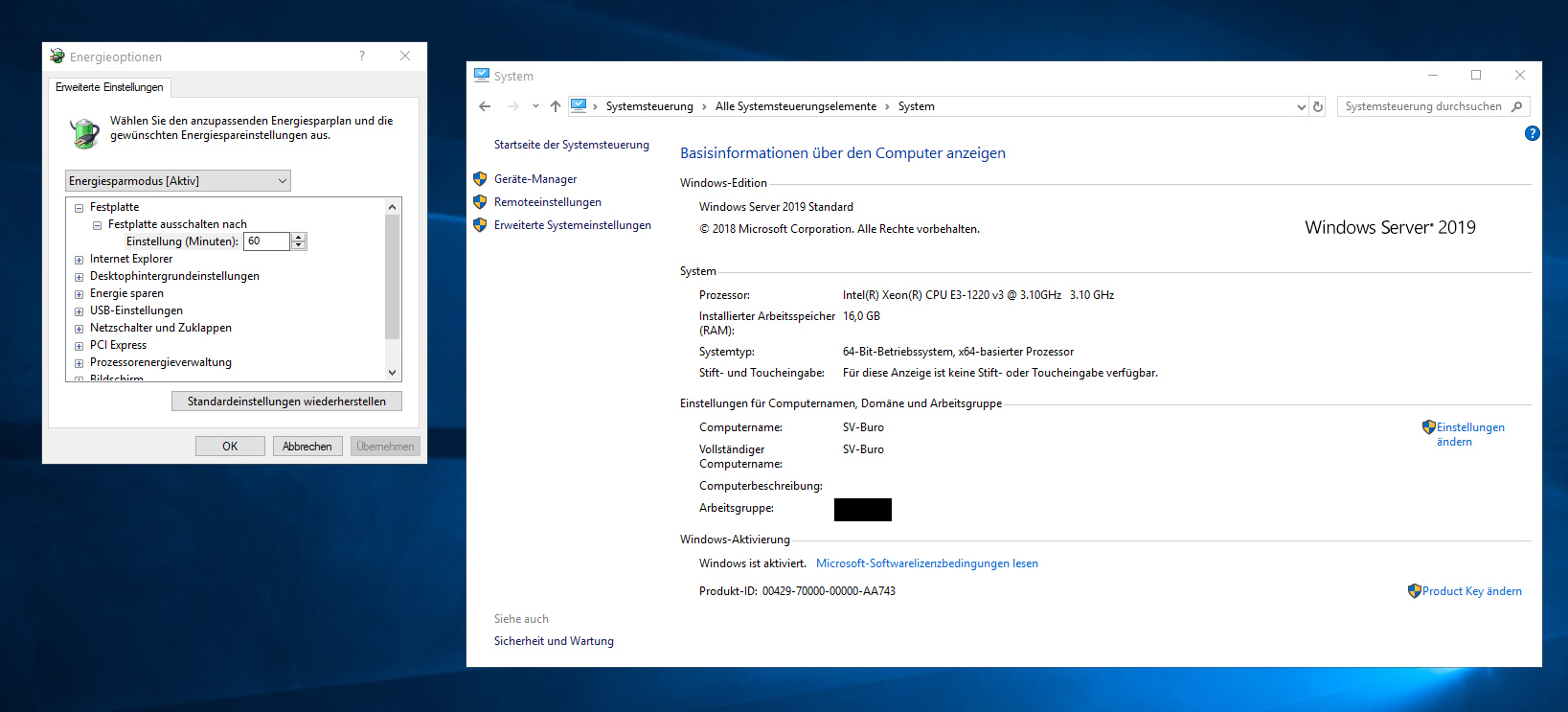

Du könntest bei den Energieoptionen nachschauen. Da sollte es die üblichen Einstellungsmöglichkeiten geben für HDD Sleep.

Die Einstellungen für die HDD sind zumindest verfügbar und können auch geändert werden.
Kann es sein, dass Windows Server 2019 diese Einstellungen ignoriert?

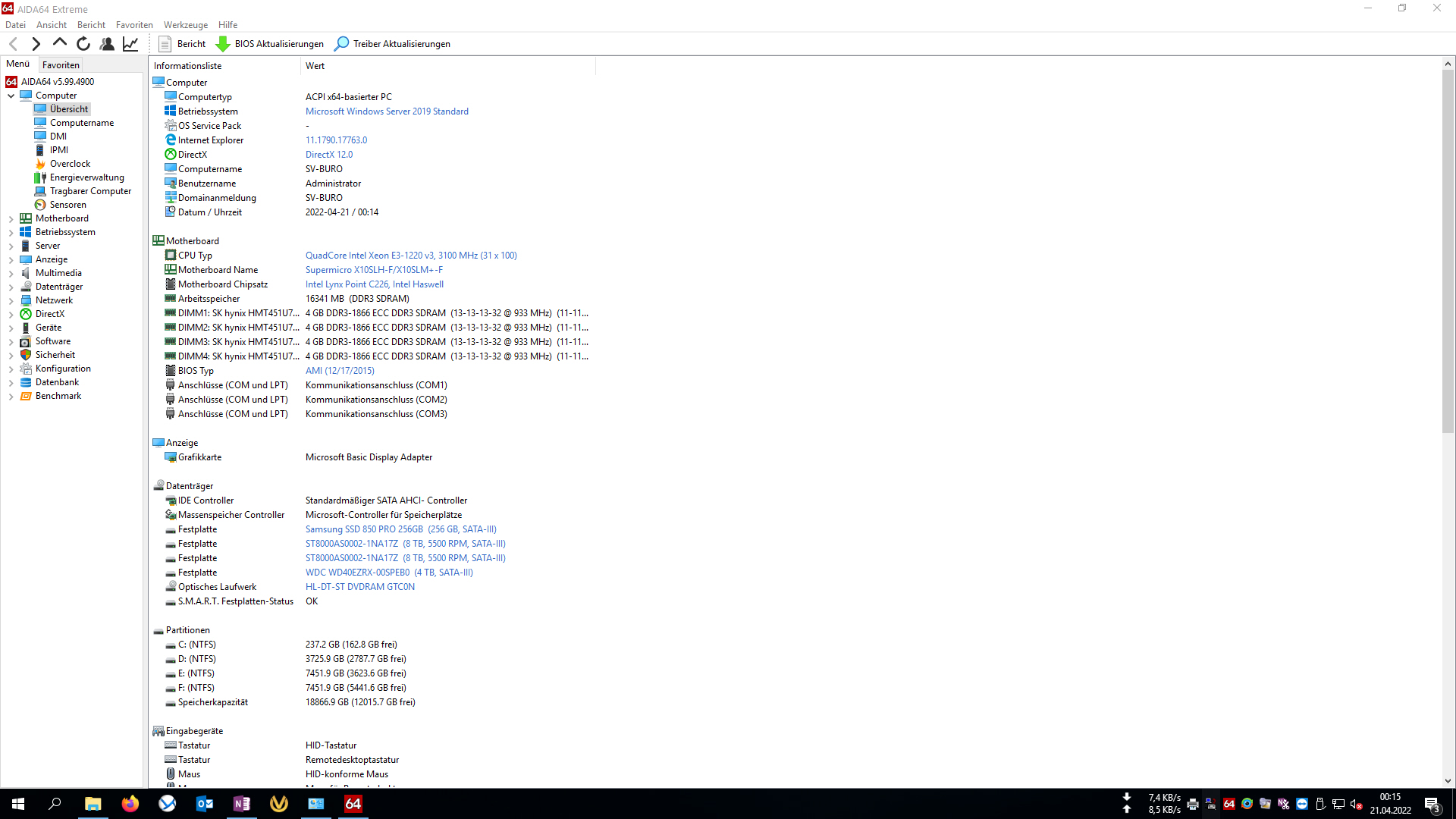

Leider wieder keine Systeminfos. Wenn der Controller die Platte im Griff hat, dann hat das Betriebssystem keinen Zugriff auf die physikalischen Festplatten oder SSDs, wenn sie nicht irgendie "durchgereicht" (Passthrough) werden..
Vielleicht fehlen auch nur die richtigen Treiber, wenn die Hardware überhaupt ein Server-BS unterstützt. Ein Xeon alleine reicht da nicht aus, und du schreibst ja auch dass es "unter Server 2016 auch schon der Fall" war. :rolleyes:
Bei der Einstellung "60 Minuten" wundert es mich kaum, dass sich die Festplatte(n) nie ausschält.
Ausschält habe ich auch noch nie gelesen. :D Aber warum sollte die HDD sich nicht nach 60 min. abschalten, wenn sie's auch nach 10, 20 oder 30 min. kann? :confused_alt: Das dürfte sowohl der Platte, als auch dem BS egal sein.
Eine einzelne SATA-HDD, am integrierten SATA 6Gb-Controller angeschlossen, der NICHT im RAID-Mode läuft?
Und auch die Treiber dazu installiert?
Dann sollte es eigentlich funktionieren, wenn sonst nichts dagegen spricht.
Ist kein Raid Verbund.
Ich glaube Treiber habe ich nicht installiert.
Werde ich aber mal testen.
Die richtigen Treiber für Chipsatz, SATA-Controller usw. wären schon wichtig, wenn man die Funktionen der Geräte auch alle nutzen will. Wie's mit BIOS/UEFI hier aussieht weiß ich nicht, dazu ist scheinbar nichts zu finden.

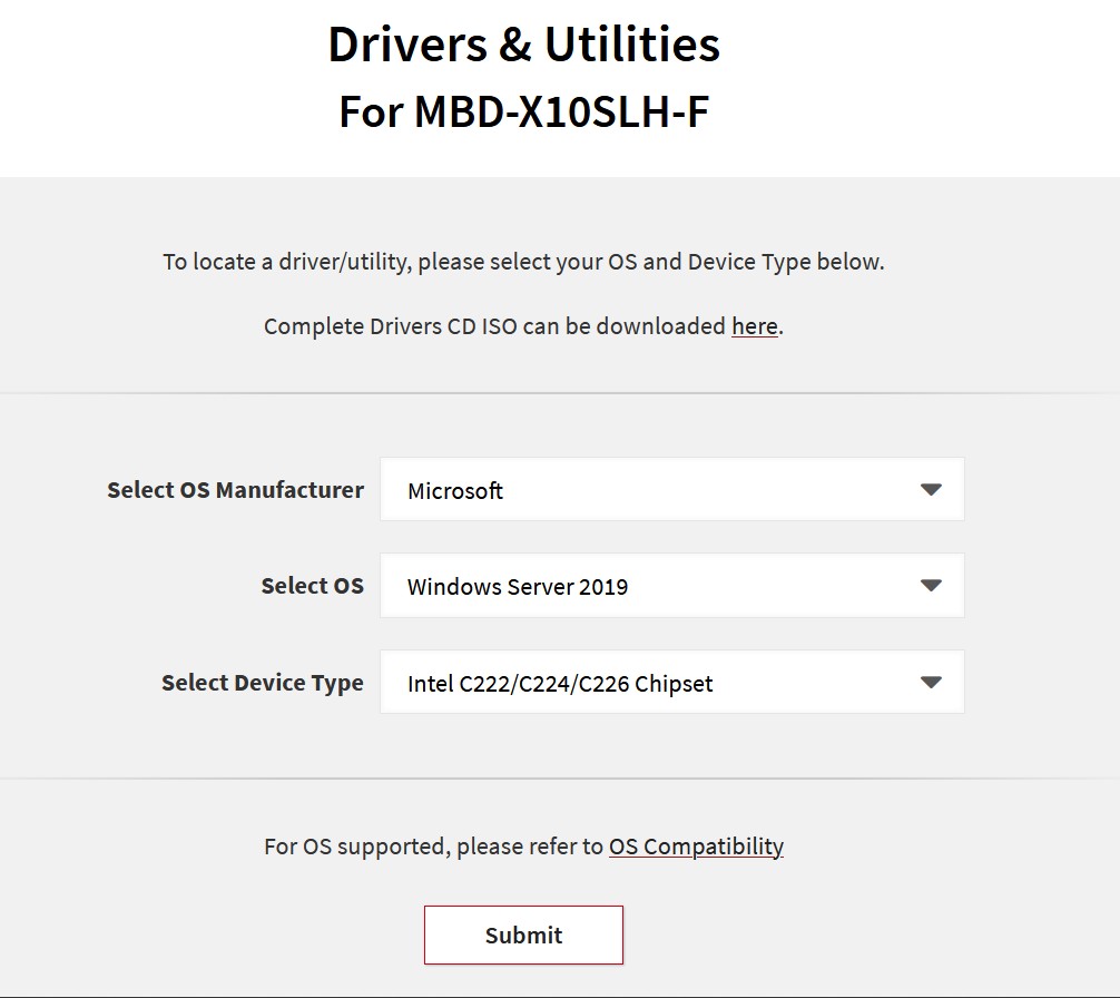

Auf der OS Supprtliste für den C226 Chipsatz fehlt der 2019er Server außerdem (noch?).
https://www.supermicro.com/support/resources/OS/C226.cfm
Im Auswahlmenü wird mir dann aber schon Server 2019 angeboten.
Weiß ich, schau mal in meinen Screenshot oben. ;) Wahrscheinlich wurde die Liste (noch) nicht aktualisiert.
