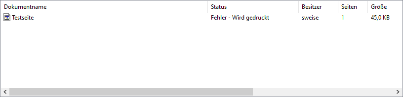

habe einen freigegebenen Canon C351IF auf einem Server 2022 installiert, welcher sich im Netzwerk befindet. Dazu habe ich einen lokalen Port mit dem Netzwerkpfad des Druckers erstellt, sodass der Drucker nicht für alle Benutzer des Server 2022 einzeln installiert werden muss..
Der Drucker ist auch bei allen Benutzern sichtbar, allerdings bricht ein Druck ohne Adminrechte immer mit einem Fehler ab (kann nicht gedruckt werden).
Wenn ich mich als Standarduser anmelde und z.B. Notepad mit Adminrechten starte, funktioniert der Druck!
Habe verschiedene Treiber probiert, jeweils in der aktuellsten Version, direkt vom Hersteller heruntergeladen.
Habt ihr eine Idee, woran das liegen kann?

Es handelt sich um exakt einen Client mit mehreren Usern (quasi eine Workstation), welcher nicht in einer Domäne hängt. Dort habe ich ja den Drucker manuell installiert (unter einem lokalen Admin Account).. Nur, wenn ich einen Standard Benutzer einlogge, dann kann ich nicht drucken, starte ich allerdings die Anwendung (Word, Notepad..) mit Admin Rechten geht es auf einmal, das Problem bleibt aber danach weiterhin bestehen..

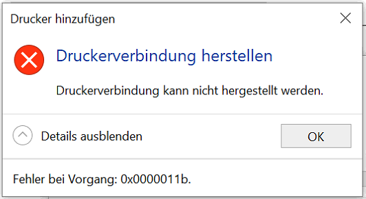

Ich habe aktuell diesen
Fehler. Und hierbei greift die Lösung nicht. Konnte bisher auch nichts anderes zu diesem Thema finden, was mir helfen könnte.

Ich habe ganz einfach meinen alten Brother HL-1430 (ist so alt, dass da keine Treiber mehr upgedated werden -> d.h. die Treiberversion sollte schon gleich sein) im privaten Netzwerk (seit Jahren) unter Windows 10 Pro freigegeben. So, dass die anderen Rechner/Laptops diesen ohne Login nutzen können. Lief soweit. Und die Tage ist uns aufgefallen, dass das nicht mehr geht. Seltsamerweise geht es weiterhin auf zwei anderen Rechnern, die mit dem gleichen Nutzer laufen, wie mein Rechner. Nur an einen Laptop (läuft unter einem anderen Nutzer) kommt es zu dem 0x0000011b Fehler.
Ich habe schon viel versucht. Die letzten Updates deinstalliert. Die Druckerfreigabe auf Login umgestellt. Einige Registry-Einträge gesetzt. Den Druckertreiber komplett deinstalliert.
