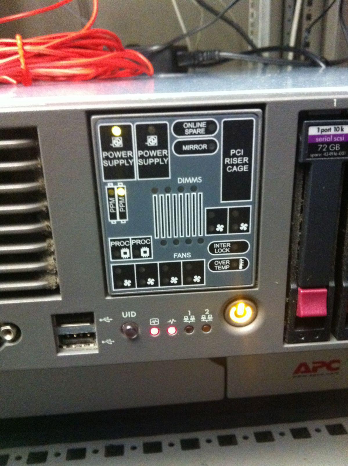

wir haben in der Firma ein Problem mit unserem Server HP ProLiant 380 G5.
Der Server geht seit ein paar Wochen sporadisch mitten im Betrieb aus. Er hängt normalerweise an einer APC USV. Zwischenzeitlich habe ich den Server ohne USV laufen lassen, um diese ausschließen zu können.
Der Server geht weiterhin sporadisch aus.
Wenn der Server ausgegangen ist, lässt er sich vorerst nicht direkt wieder anschalten. Er befindet sich dann im Zustand, den ich auf dem Foto im Anhang festgehalten habe.
Erst wenn man den Server kurz vom Strom nimmt und wieder dran hängt, sind die roten/orangenen LED's erloschen und er startet wie gewohnt.
Dann läuft er i.d.R. zwischen 5 und 30h problemlos weiter bis er wieder ausgeht.
Das PPM-Modul (Power Processor Model), welches laut der Anzeige betroffen sein könnte, habe ich bereits ausgetauscht - ohne Erfolg :(
Hat jemand eine Idee?
Leider sind die meisten anderen Komponenten wie z.B. das Netzteil deutlich teurer als das PPM und ich kann nicht einfach jedes in Frage kommende Bauteil mal eben austauschen, da man dann schon über die Anschaffung eines neuen Servers nachdenken müsste, weil dieser hier seit 4 Jahren am werkeln ist.
Ich bin über jede Hilfe dankbar. Ist leider alles andre als angenehm den Jahresstart mit einem Server zu beginnen, welcher willkürlich mitten im Betrieb abschaltet. :rolleyes:
Probiere mal, die PSU des Servers zu RESEATEN ( aus und wieder einzubauen um wackelkontakt zu vermeiden), PSU sollte hinten auch ein LED haben, wenn der Server hängt, welche Farbe hat diese LED hinten ?

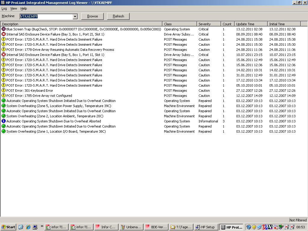

IML zeigt aus den letzten 3 Wochen leider gar nichts an (siehe Anhang).

Und auf der ilo oder smh bekommst du auch keine Fehler?

also in meine praxis hatte ich schon oft, wenn PPM modul kaputt war, war CPU auch kapput, muß nicht der Fall sein, ist aber möglich. um die Störung nachvollzuziehen, benutze die OFFLINE diagnostic CD und laß das System mindestens 10 loops laufen, die CD zum downloaden wäre möglich zu kriegen von HP support auch ohne garantie Vertrag. (und ja PSU = netzteil )

Es ist tatsächlich so, dass die SMH oder durchaus auf der ilo Fehler direkt angezeigt werden, welche im IML nicht wirklich ersichtlich sind.
