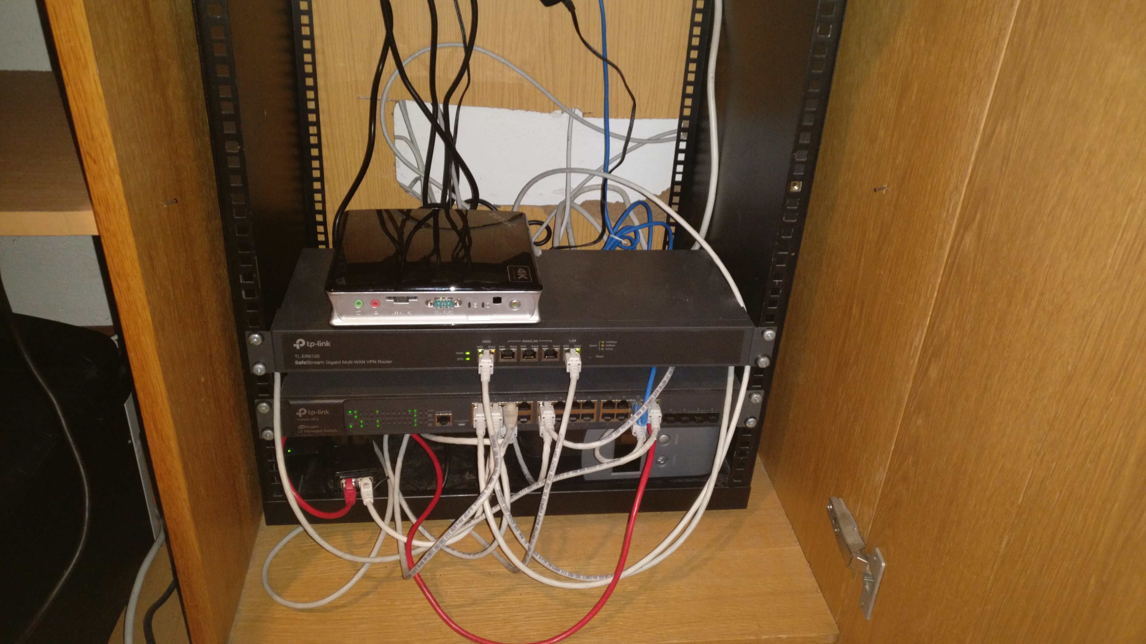

HDDs haben 43-45 Grad. Läuft seit paar Jahren (31k und 22k Betriebsstunden) wunderbar und die Wäsche darüber trocknet auch. Ist ein Barebone mit einem i3-5010 sowie 2x 2TB HDDs
