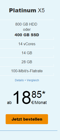

Hab mich für diesen Server entschieden und hab ihn innerhalb 5 Minuten bekommen (SSD OPTION):

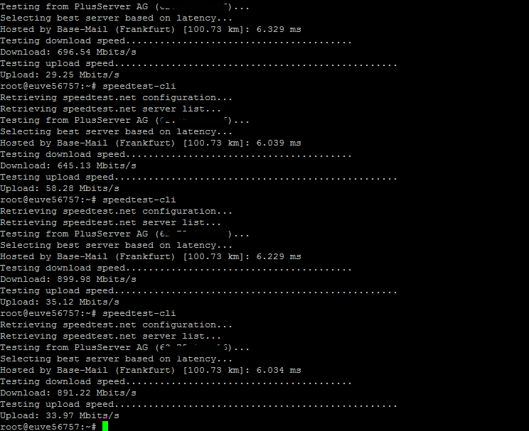

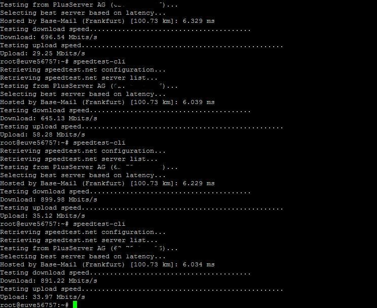

Hab daraufhin die Bandweite getesete und kam auf dieses Ergebnis :
1 Gbit Download?! Sehe ich das richtig o.O
Der Upload von ~ 50Mbit sollte denke ich für den Anfang reichen.

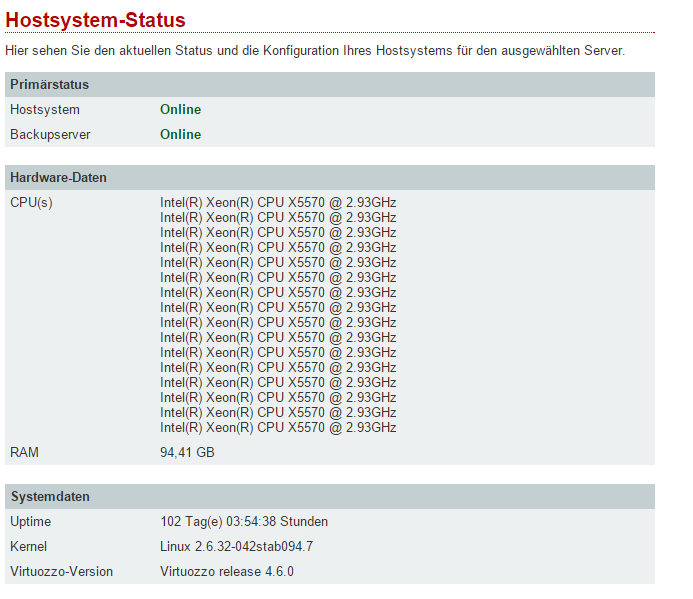

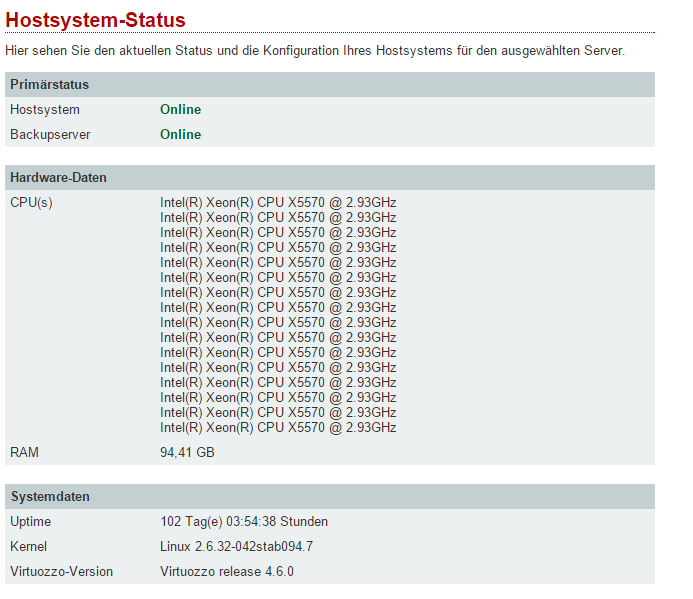

Nachtag Hostsystem:
14Vcores /2 = 7 Bedeutet ich hab 7 Cores eines - Intel(R) Xeon(R) CPU X5570 @ 2.93GHz
Für 20€ im Monat ist das denke ich VÖLLIG io oder?
Das ist mehr als in Ordnung.
Bei dem Angebot steht oben 100 Mbit Flatrate, müsstest Du mal gucken wie das abgerechnet wird wenn Du jetzt 1000 Mbit bekommst.
vCores sind eben virtuelle Cores, Du hast jetzt einen virtuellen Server gemietet. Soviele Cores bringen nur was wenn Du das dann auch so verteilen kannst bzw die Anwendungen das auch nutzen können, 1 Core alleine wird vermutlich nicht sonderlich schnell sein.
Ist eher ein wenig oversized für den Anfang m.M.n. aber solange Du keine Probleme hast die 20 Euro jeden Monat aufzuwerfen OK. Musst einfach den Server überwachen wenn die App sich verbreitet ob und gucken wo sich die allfällige Engpässe bilden.
Es wird sich dabei warscheinlich um einen ESXi Server oder vergleichbar handeln bei dem VM´s angelegt werden, du hast dadurch 7Virtuelle CPU´s mit je 2 virtuellen Threads also 14vCore ;) das ist zumindest die einfachste möglichkeite mehrere Server auf ein System zu bekommen. Die angezeigte CPU ist im Server verbaut wird aber durch ESX gemanaged.
