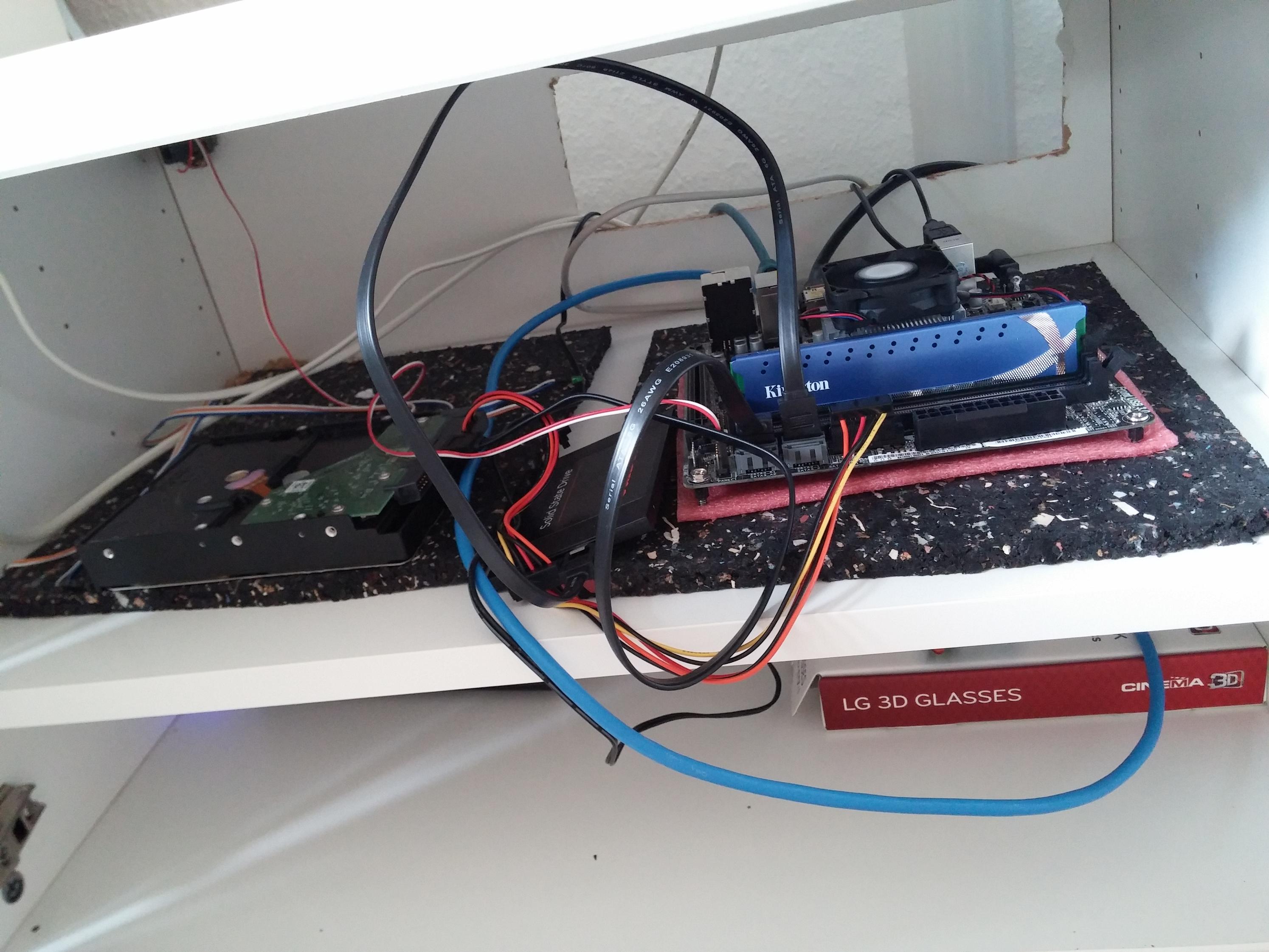

Ich habe mal ein paar Fotos gemacht ( Server befindet sich noch im aufbau :-D ) Deswegen ist alles ein wenig unordentlich :-D Aber es funktioniert schonmal :-P

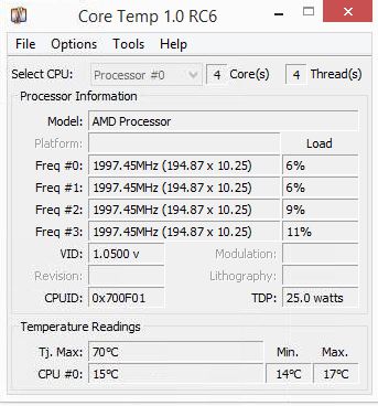

Ist die Temperatur die mir bei CoreTemp angezeigt wird relastisch oO das wäre ja mega niedrig oder ? Anders herum verbraucht der Rechner ja auch nicht viel Watt, das heißt es entsteht ja auch nicht so viel abwärme right ?

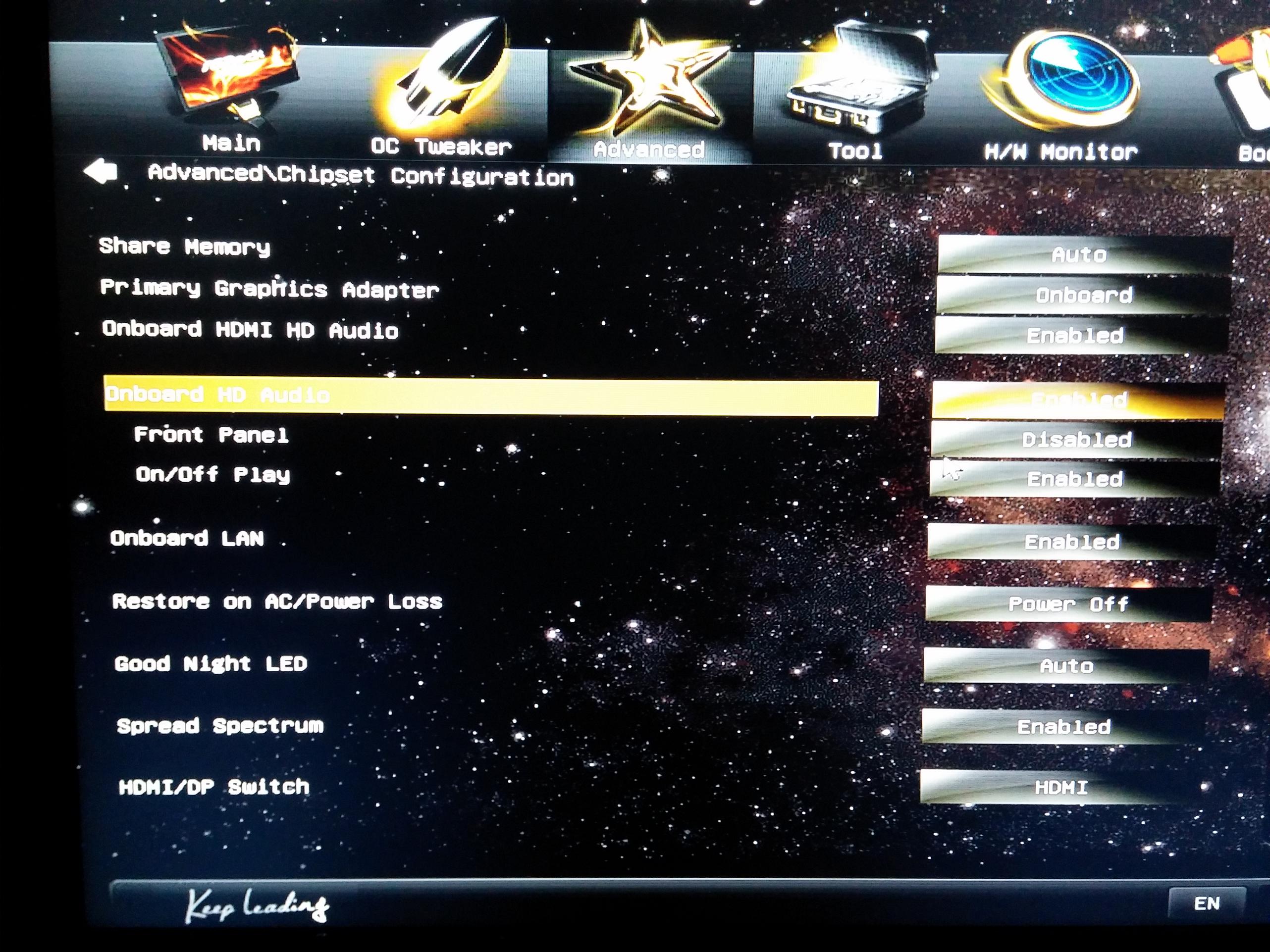

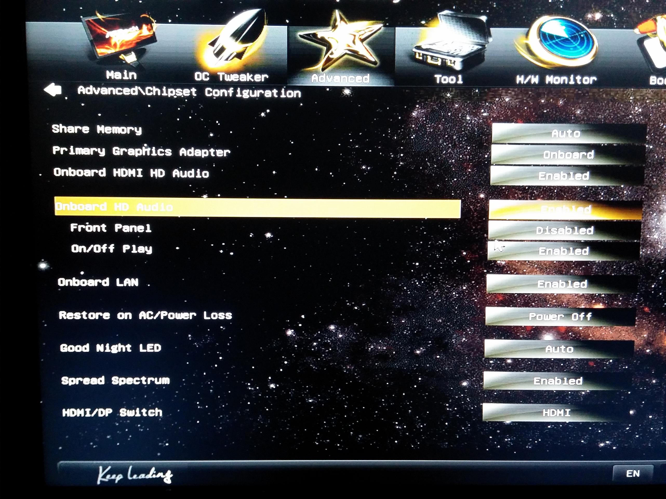

Ich habe gerade mal im BIOS nachgeschaut. Ich konnte keinen Fehler entdecken. Aber ihr ja vllt.
Hoffe man kann die einstellungen lesen.
Habt ihr sonst noch eine Idee woran es liegen könnte ?
