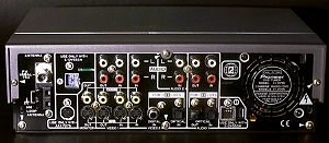

Wenn ich noch Center und Rears an die PC Soundkarte anschließen will, wo müssen die Cinch-zu-Klinke Kabel in den DVD-Player rein?
Am SW ist klar wo die Kupfer-Kabel rein müssen.
@AspeX
Wenn ich das richtig sehe, müsstest du dafür das System digital via Coax oder SPDIF mit deinem PC verbinden.
Du möchtest quasi 5.1 von der Soundkarte auf das Pioneer-System geben?
Das geht nur, wenn du das wie oben beschrieben verbindest.
Das Gerät hat nur analoge Stereo-Eingänge.
Somit wäre, an Mehrkanalton maximal Pro Logic möglich.
