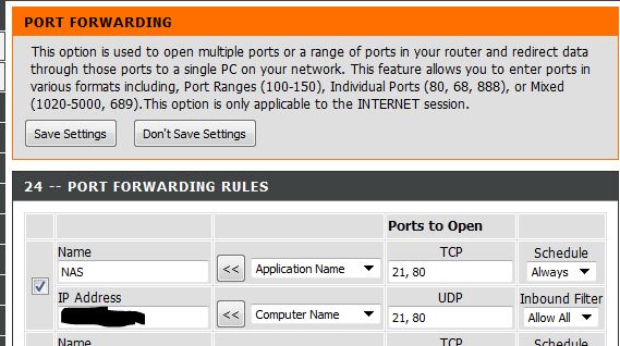

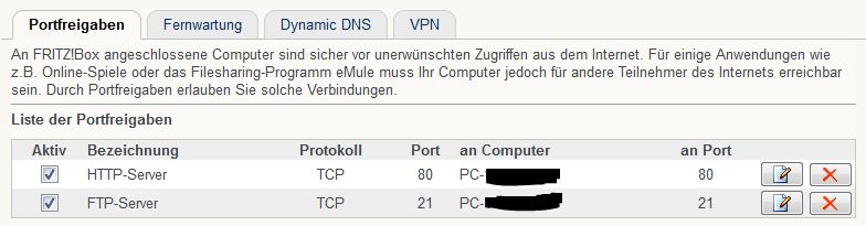

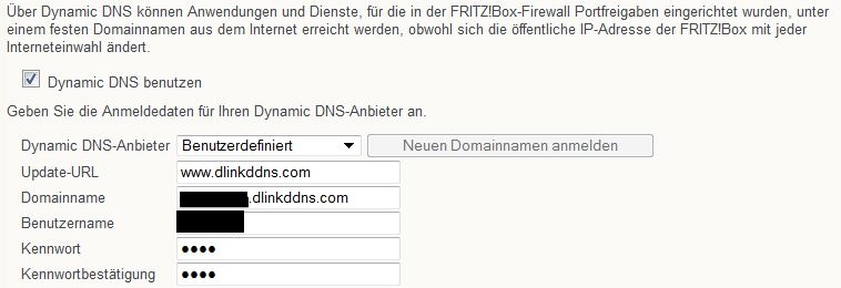

Daten für den DDNS-Server habe ich in die Fritzbox eingetragen, diese hat Portfreigaben (80,21) auf den D-Link Router. Dieser wiederum hat Ports 80 und 21 für die IP des NAS freigegeben.
Router und NAS haben beide eine statische IP. Beim NAS ist ein FTP Server unter Port 21 eingerichtet.

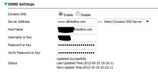

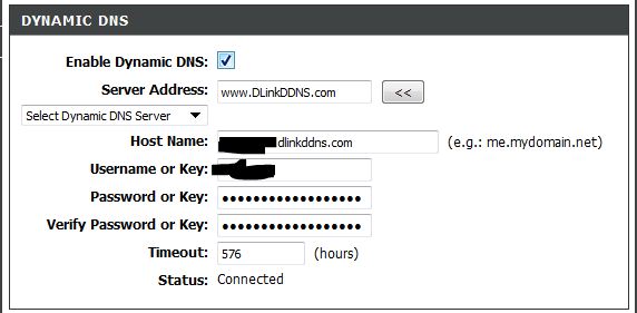

Sowohl NAS als auch der D-Link Router geben mir eine erfolgreiche Verbindung zum DDNS als Statusmeldung aus. Nichtsdestoweniger, kann ich extern nicht über die DDNS URL auf das NAS zugreifen.

Bild 1: DDNS Menü Fritzbox
Bild 2: Portfreigaben Fritzbox mit IP des D-Link routers
Bild 3: Erfolgsmeldung NAS
Bild 4: Erfolgsmeldung D-Link Router
Bild 5: Portforwarding D-Link Router mit IP des NAS

Wieso hat die FB auch als Router zu laufen? Wieso kann die FB nicht als reines DSL Modem laufen?
Okay, meine erste Antwort war wohl etwas vorschnell. Hatte tatsächlich beides nebeneinander als Router und Modem laufen. Habe nun gemäß deiner Anleitung den D-Link Router als AP eingerichtet und die Fritzbox als Modem & Router. DDNS funktioniert nun auch wie gewollt.
Vielen, vielen lieben Dank, hast mir sehr geholfen!
