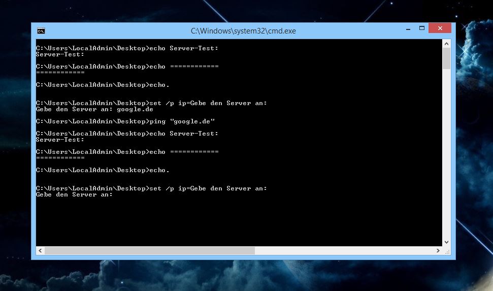

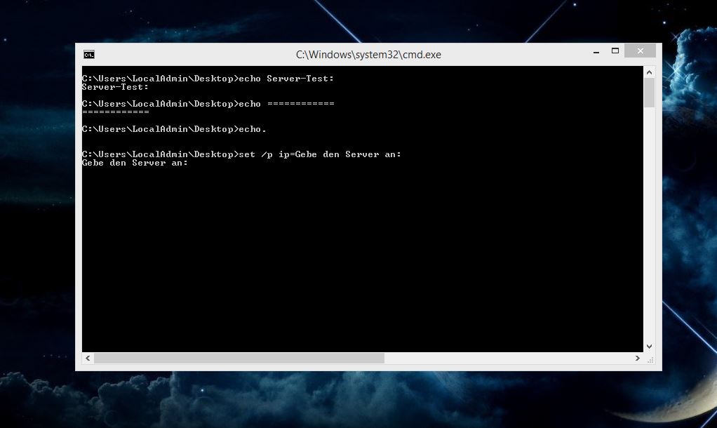

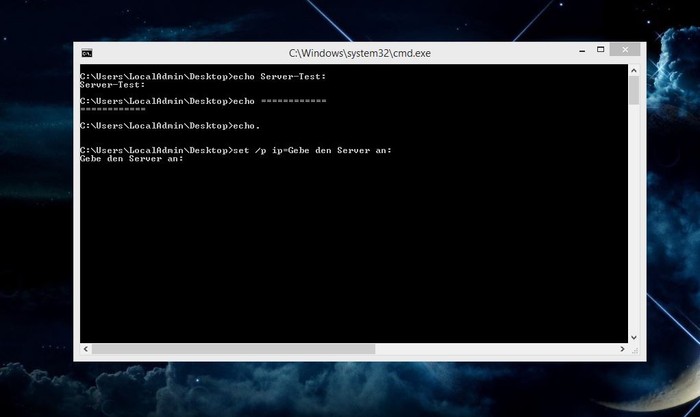

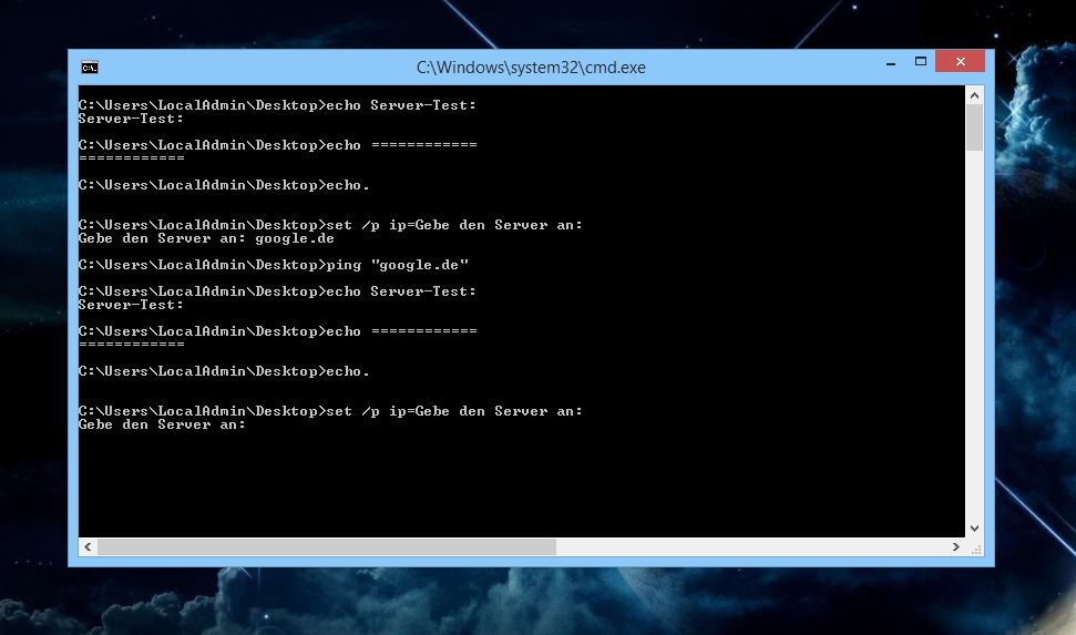

Okey - Es funzt immernoch nicht - hier sind die Screenshots:
Und nochmal den Qulltext (das Ergebnis ist in den Grafiken)

Funktioniert doch perfekt. Du hast da eine Endlosschleife eingebaut, das war doch sicher gewollt?

Wobei ich zugeben muss, dass man aus deinem zweiten Bild hätte darauf schließen können, da Zeile 7-11 gar nicht ausgeführt wurden.
Nur haben halt weder ich noch andere daran gedacht.
