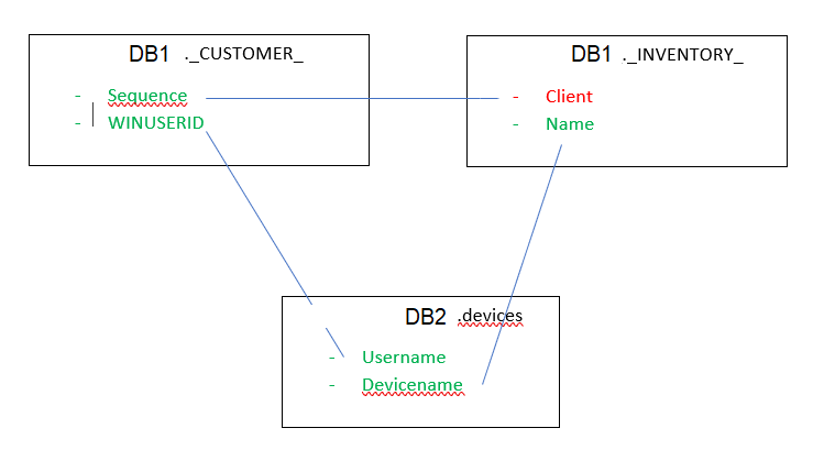

ich habe mal folgendes Problem bei dem ich nicht weiterkomme.
Ich habe 3 Tabellen aus 2 Datenbanken und möchte, dass der Wert aus der einen Tabelle in eine andere geschrieben wird (gleiche DB) wenn 2 Verknüpfungen passen.
Es geht hier darum, dass in der DB2.devices drin steht, welcher Nutzer an welchem Rechner sitzt.
Ich brauche diese Info in der DB1.Inventory Tabelle als ID. Welcher Nutzer welche ID hat wird in DB1.Customer geregelt.
Im Wortlaut (wie ich es mir denke):
Setze DB1.Inventory.Client = DB1.Customer.Sequence
wenn
DB1.Inventory.WinUserID übereinstimmt mit DB2.devices.Username
(und wenn gleichzeitig
DB2.devices.devicename übereinstimmt mit DB1.Customer.Name (?)) (denke den zweiten Teil brauche ich vllt gar nicht).

Also dann, jetzt bist du eh schon fast am Ziel..
so ganz versteh ich dein Datenmodell irgendwie nicht mit die verschiedenen Namen, aber wahrscheinlich bin ich einfach noch nicht ganz wach.
Prinzipiell müsste dein Statement etwas so auschauen:
UPDATE i SET CLIENT = c.SEQUENCE
FROM DB1.INVENTORY i
INNER JOIN DB2.devices d ON d.Devicename = i.Name
INNER JOIN DB1.CUSTOMER c ON c.WinUserID = d.Username
ich verwende dabei jeweils ein Alias für die Tabelle damit das Statement leichter lesbar ist.
Reaktionen: BeBur und PhiE
Hat funktioniert!
Ich war gerade dabei "Update DB1.INVENTORY" zu schreiben, da kam die Mail Benachrichtung von CB wegen einer neuen Meldung :daumen:
Auf jeden Fall noch mal herzlichen Dank. Das mit den Joins war gut, deutlich simpler. Wieder was gelernt.
