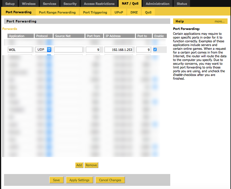

Von extern/Internet aus? Falls nicht wieso sendest Du nicht direkt ein WOL-Paket an den Rechner?
Es gibt sowohl für Android als auch für iOS kostenlose WOL-Apps. Damit die funktionieren musst du lediglich den Port 9 in deinem Router forwarden. Bei DD-WRT sieht das ungefähr so aus:
In den zugehörigen Apps gibst du dann deine DNS/IP und die zugehörigen MAC-Adressen deiner Rechner ein und kannst sie anschließend mit einem Klick aufwecken.
