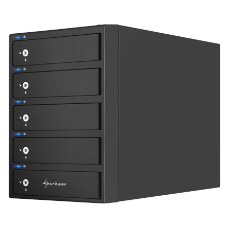

Fassungsvermögen: 5x 3.5" HDD
Anschlüsse: E-Sata USB 3.0
RAID: JBOD, RAID 0, RAID1/10, RAID 3, RAID5
Lüfter: Zwei vorinstallierte 60-mm-Lüfter
Preis: 160 CHF / 140€
Das Gehäuse macht Optisch eine guten Eindruck.
Beim Technischen Hapert es jedoch gewaltig:
Da gibt es eigentlich nur etwas Positives nämlich das die Kühlung ausreichend ist und die Festplatten eine Temp. von 34°C haben. ( JBOD modus!)
Das war's dan auch mit dem Positiven!
Ich nutze es unter OSX 10.10.1
Jedoch habe ich enorme Probleme mit der Kiste der Mac stützt ab, die Laufwerke werden vom Controller ausgeworfen bzw. sind Plötzlich nicht mehr zu erreichen!
Hier die LOG's: <gekürzt>

Oder SO: wen eine HDD Plötzlich raus Fliegt...
Code:
24.01.15 13:11:37.000	kernel[0]	hfs: err 6 reading VH blk (vol=HDD9)
24.01.15 13:11:37.000	kernel[0]	disk6s2: media is not present.
Code:
24.01.15 19:58:12.000	kernel[0]	disk8s2: media is not present.
Und so weiter..
Ich habe das teil nun ca. 1 Woche in Betrieb mein Mac mini server ist in dieser zeit ca.. 10 neu gestartet worden, was eigentlich sonnst nie der fall ist. Ein defekter USB Port ist ausgeschlosse, da alle anderen USB3/2 Festplatten ohne Problem ansprechbar sind...
Auf der Hersteller weist noch darauf hin:
2. Clear-RAID-Modus (= Standard-Modus): Die Festplatten können einzeln angesprochen werden.
In diesem Modus ist die Sleep-Funktion nicht verfügbar!
Der war bei mir eingeschaltet, jedoch brachte auch das ausschalten nichts die Festplatten stürzten trotzdem ab.
Fatzit:
Elektroschrott für 160 CHF mehr ist diese Kiste nicht! :pcangry:
Und ich bin enttäuscht klar für 160 CHF kann man nicht viel erwarten aber mindestens das es läuft! und die Bandbreite nicht sehr hoch ist! aber ein solches Desaster ist inakzeptabel!
Wie ist eure Erfahrung mit dieser RAID Box?
