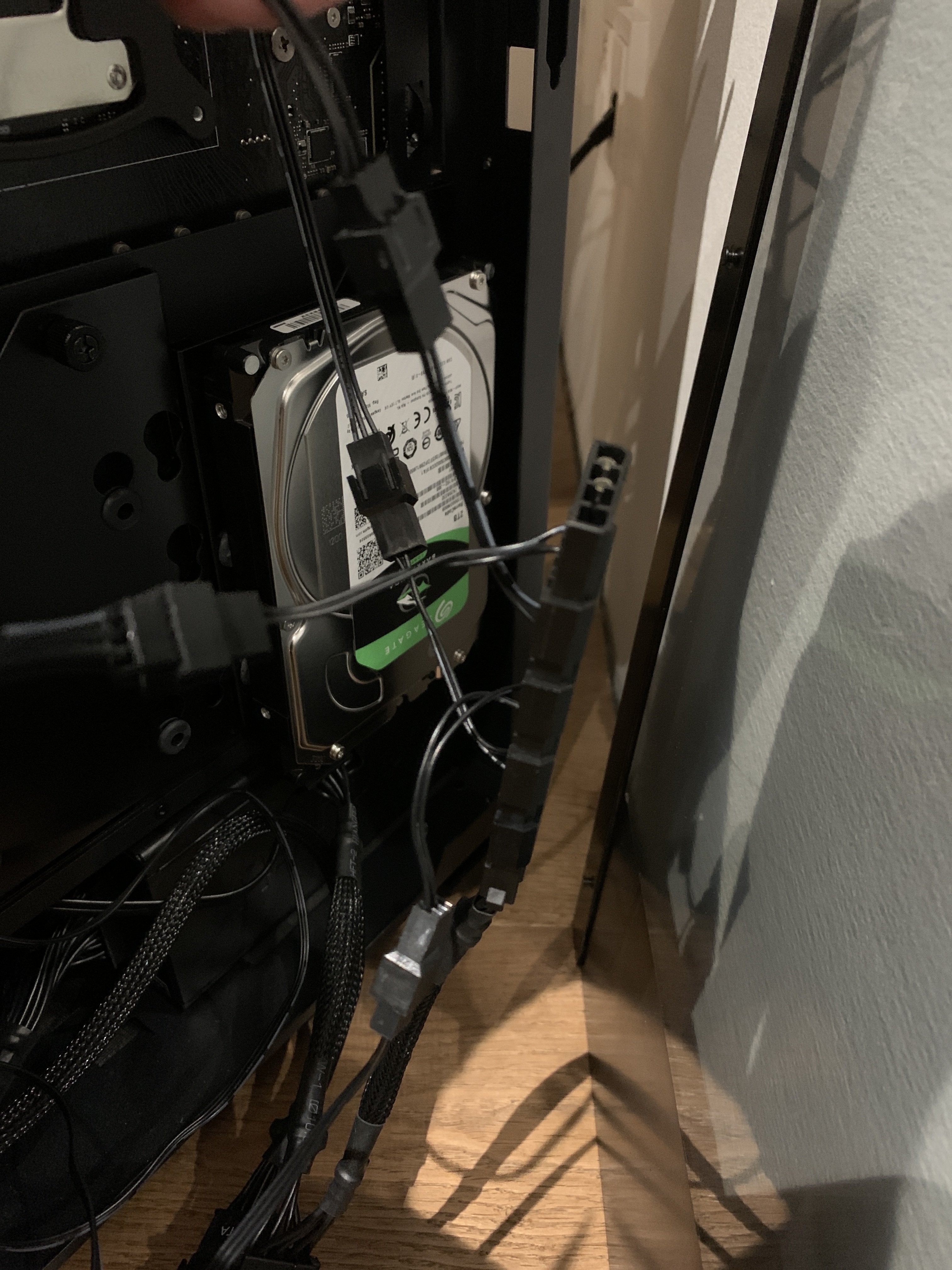

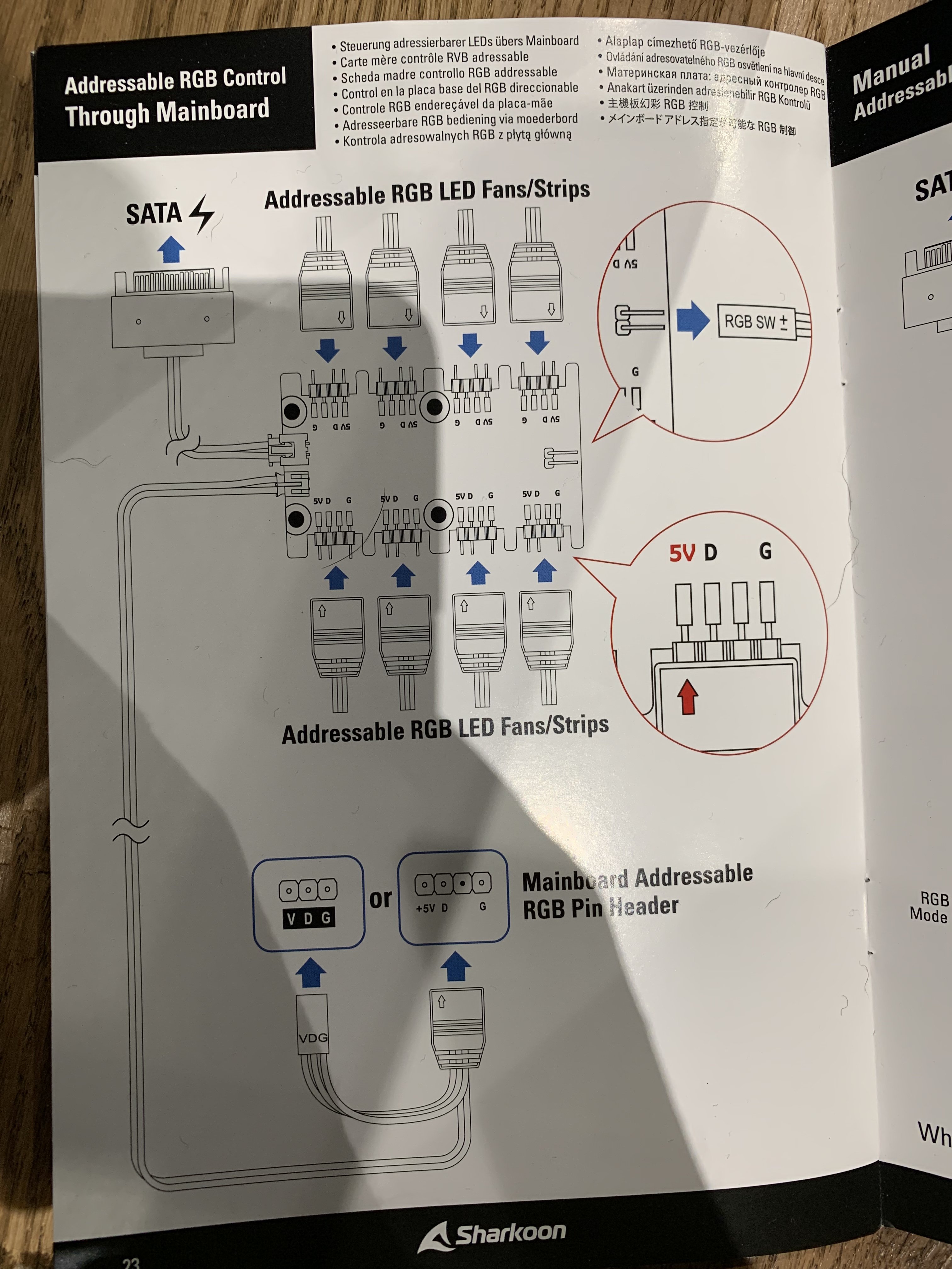

Ich bin etwas überfordert.. ich hab meine Kiste wunderbar neu zusammengebaut und alle Lüfter laufen. Die verbauten Lüfter im Gehäuse sind dc Lüfter, doch weiß ich nicht wie bzw wo ich die anschließen kann..

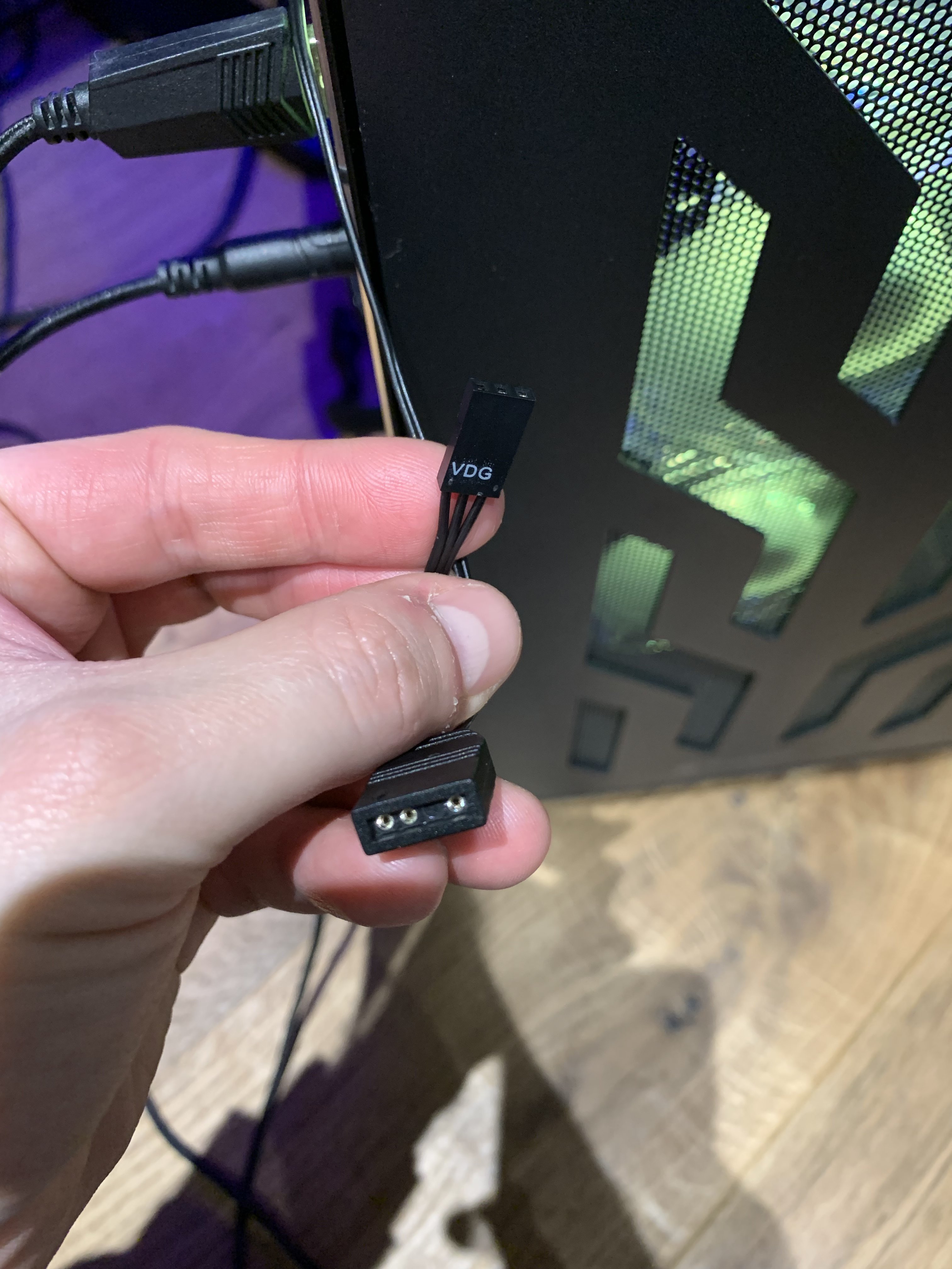

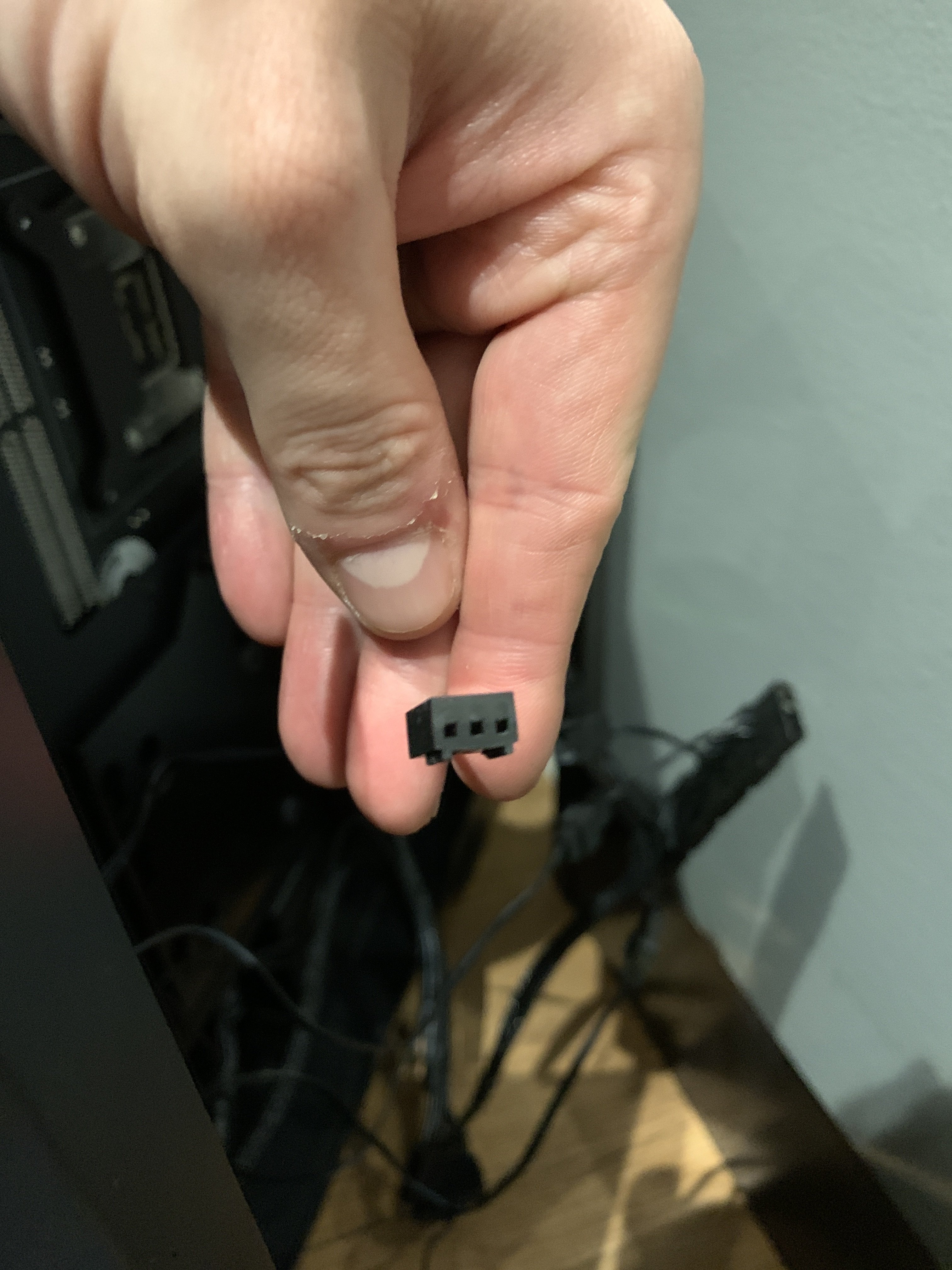

die Anschlusskabel haben 3 Pin-Löcher mit einem frei dazwischen, aber die sys_Fan Anschlüsse auf dem mainboard haben alle 4 Pins. Ich hab noch ein vdg Kabel mit dran. Fotos hängen mit dran.
Jemand eine Idee ?
Die Lüfter laufen halt aktuell immer unter voller Last und ich kann die im BIOS nicht runter regeln bzw. Einer Kurve zuordnen.
BTW: die led leuchten fein..
Ich bin dankbar für jede Hilfe. Als ich meinen letzten pc zusammengebaut habe, waren led noch nicht im Spiel und man brauchte nicht das 1000w Netzteil 😅

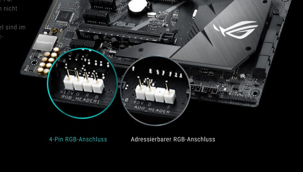

Du brauchst dafür auch so einen Anschluss:
Das ist aber nur die Beleuchtung selbst!

Die bis jetzt bebilderten Anschlüsse dienen ausschließlich der Beleuchtung. Die im Gehäuse montierten Lüfter sollten folglich noch einen 2. Anschluss haben. Bitte Bilder posten.
MfG

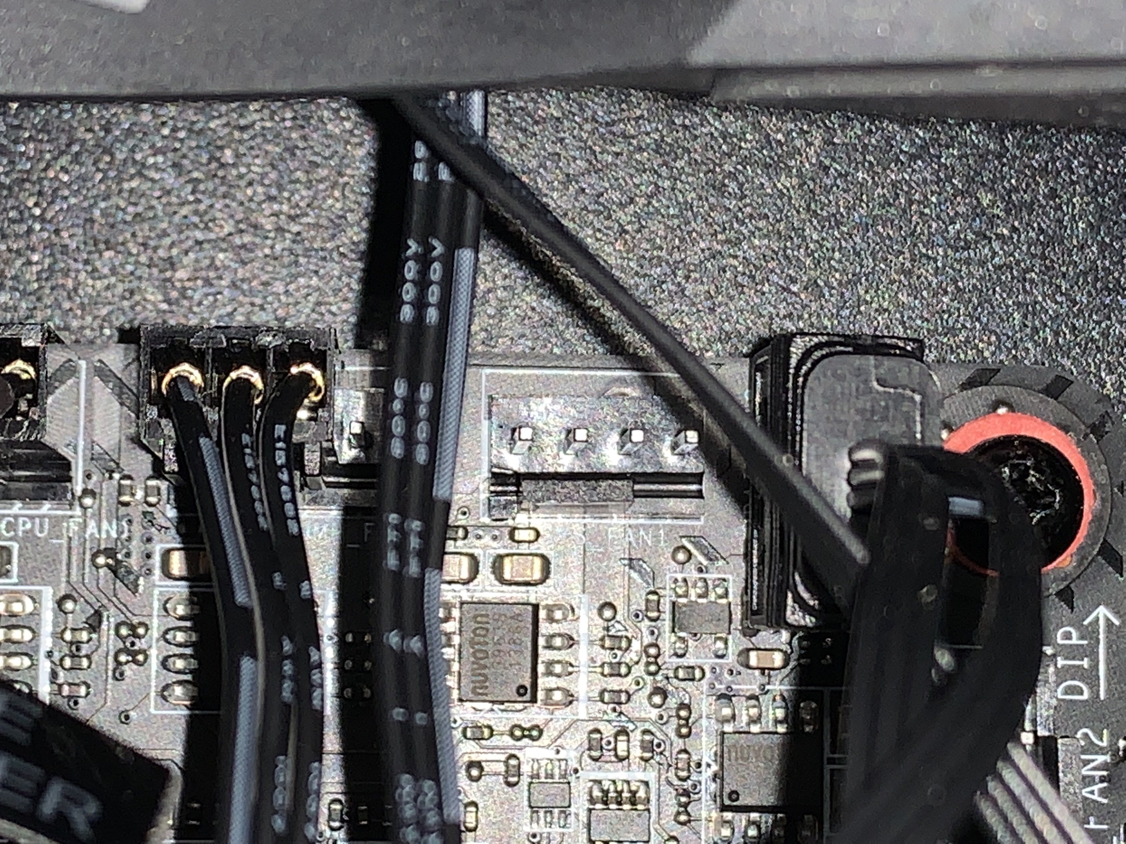

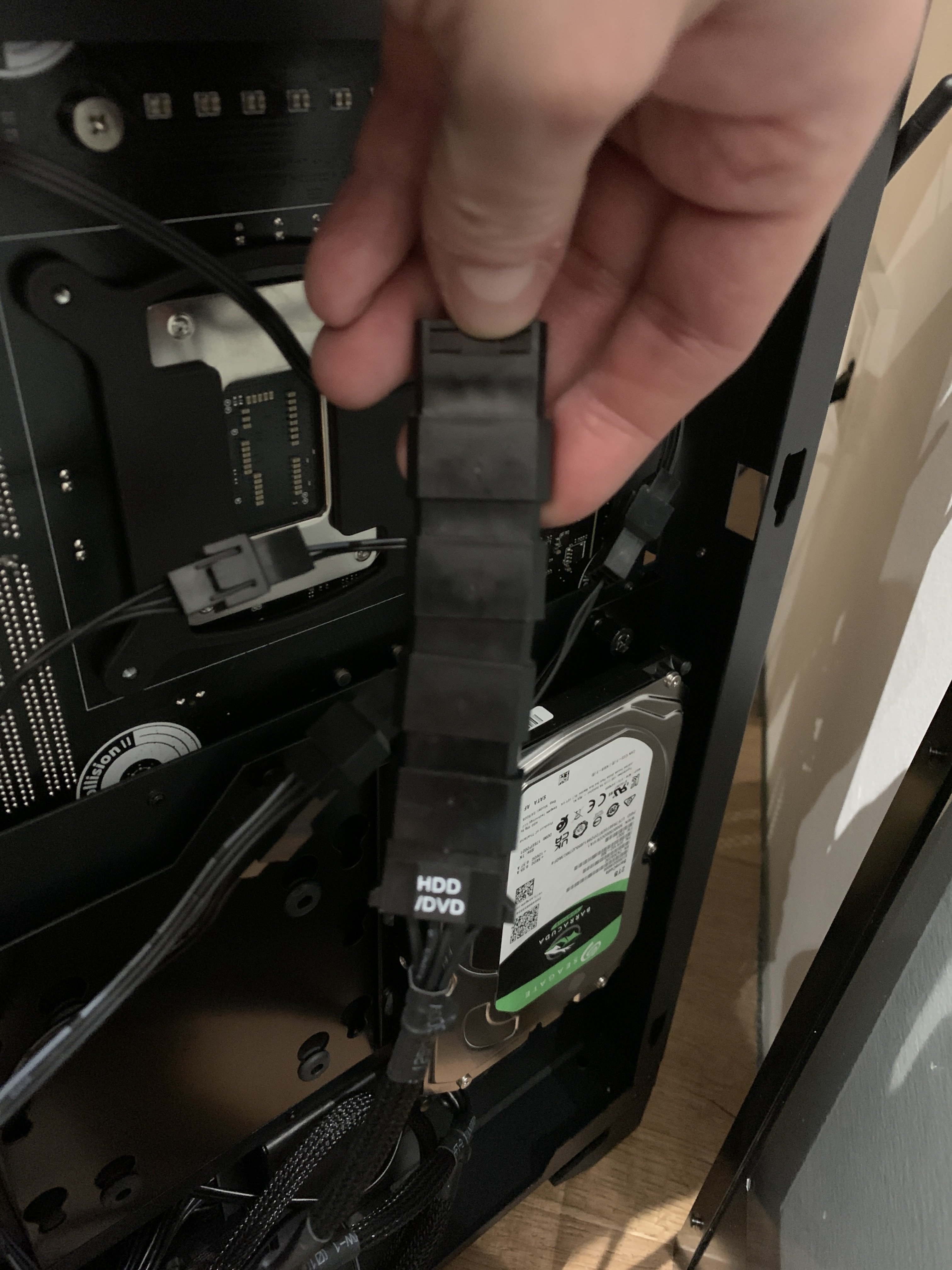

Ich habe weit folgende Anschlüsse vom Gehäuse (Siehe Fotos).. ich würde die gerne einzeln auf die 6 vorhandenen sys_fan packen, aber die Kabel passen nicht aufeinander. Drum kann ich sie nur so über sata anschließen.
In den kleineren Steckern, die vor dem sata liegen, ist nur ein zwei Poliger Stecker drin
Im Grunde hat jeder Lüfter diesen Abschluss für Strom (siehe Foto), aber der passt nicht auf das Board (siehe Foto von oben vom Board)
Ich kenne mich in der Fachsprache nicht gut genug aus, um das passende Kabel bzw Adapter von hier auf das Board zu finden.
Drewkev schrieb:
Natürlich passt das. Musst nur den rechten Pin beim Mainboard weglassen, der ist für PWM.
Ach hör auf, das gibt’s ja gar nicht 😅 Probier ich direkt mal aus
Perfekt, es funktioniert !

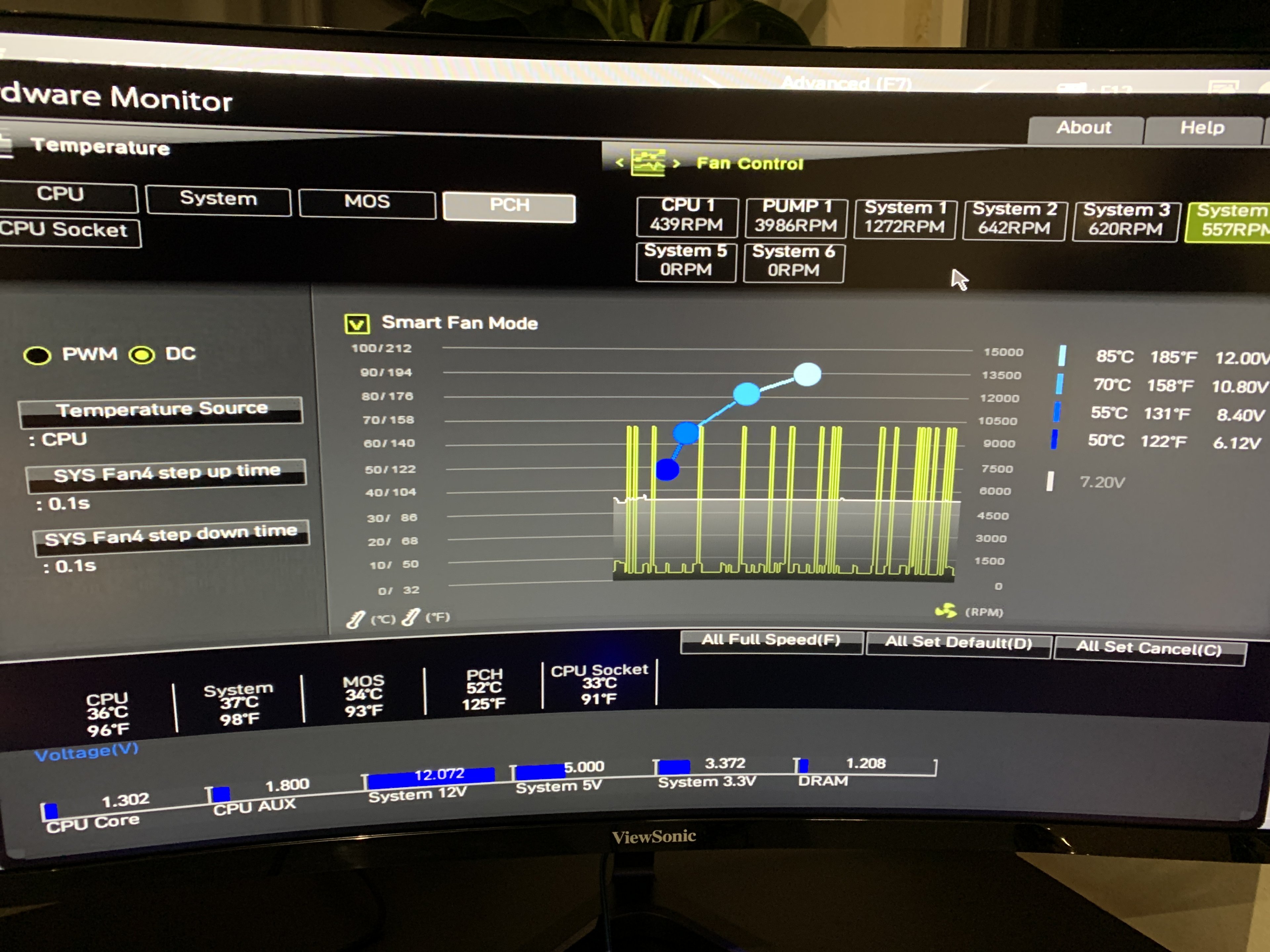

Das einzige, was ich nicht verstehe ist, wieso jetzt die Lüfter alle paar Sekunden aufdrehen (Siehe foto)!? Referenz Temperatur ist nicht erreicht (noch >10 grad Abstand).. ist ja fast nervender als vorher
Um ehrlich zu sein weiß ich nicht, woher der noch Temperatur messen kann.. das wäre meine einzige Referenz. Wenn du da einen Tipp hast, nehme ich den herzlich gerne an!
