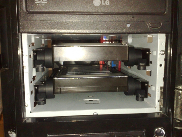

Allerdings muss ich aus meiner Erfahrung dazu sagen, dass die Stopper nicht verbaut werden sollten. Zum einen Ist das Größenverhältnis der Entkoppler zur Schiene so knapp bemessen, dass man relativ stark schieben muss um die Platte reinzubekommen. Zum anderen verringert der Stopper die Wirkung der Entopplung.
Systeme zur Schraubenlosen Montage, wie sie in vielen Gehäusen vorhanden sind, müssen entfernt werden, da sie zur Montage der Entkoppler in der Regel ungeeignet sind.
Bild im eingebauten Zustand mitsamt den Stoppern:
eingebaut-jpg.137873

Es funktioniert aber nur so gut, wenn man die Entkoppler richtig verbaut! Wie bereits bei Einbau genannt sollten die Stopper nicht verwendet werden. Des weiteren sollten die Platten auch nicht bis zum Anschlag in die Einbauschienen hineingschoben werden, da sonst die Gummientkoppler am Ende der Schiene Kontakt haben und mehr Vibrationen übertragen werden können.
Des weiteren möchte ich anmerken, dass bei größeren Transporten meines PCs, z.B. beim Stellen auf den Tisch zwecks Umbaumaßnahmen (Ich arbeite gerade am Belüftungskonzept mit meiner neuen GTX260) die Platten minimalst in den Schienen verutschen und wieder virbieren! Da hilft dann nur eines: Dranrumfingern! :D
Schiebt man die Platten etwas herum, so verschwinden die Vibrationen in der richtigen Stellung wieder. Vom Einbauen und Ruhe haben kann man also nur bedingt sprechen.
Wahrscheinlich wären die Entkoppler effektiver, wenn die Gummis noch weicher wären. Sie sind zwar nicht direkt als hart zu bezeichnen, aber weicher geht immer!

Sieht aber gut aus. Eventuell kannst du die Entkoppler mit ein bisschen Klebeband vorm Verrutschen bewahren.

Mit dem Verrutschen: Da verrutscht nichts. Wie gesagt die Entkopplet sind relativ groß und sind fest in der Schiene drin.

Beim Einbau ist folgendes anzumerken: seid vorsichtig mit dem Anziehen der Schrauben der Schienen. Das Material ist recht weich und die Gewinde leiden, wenn man zu viel Kraft aufwendet.
