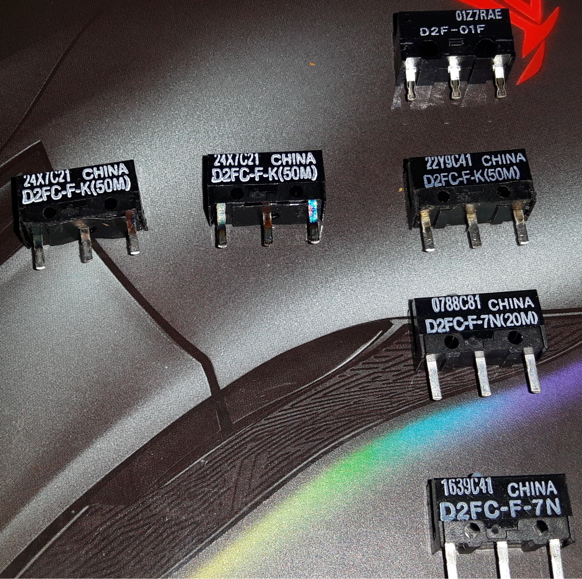

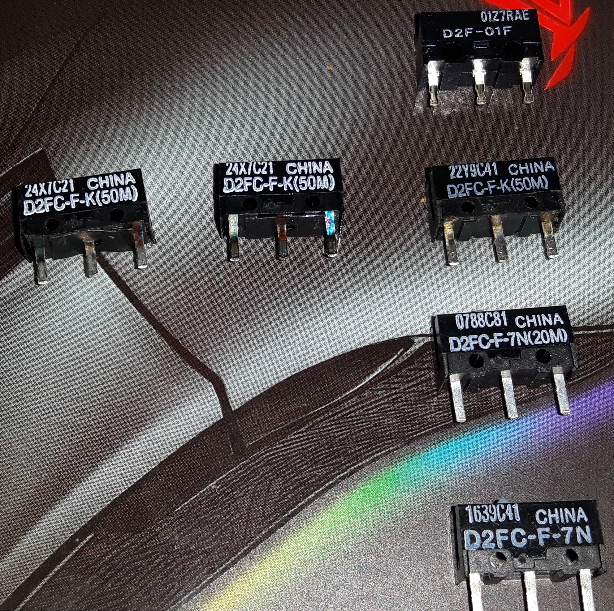

ich schon, die 50M-Omrons die Logitech verbaut sind schrott, zumindest in meinen 2 Fällen :D
in meiner Sharkoon Fireglider waren welche von TTC verbaut, die halten/hielten bei mir deutlich länger, 5 Jahre vs 3/9 Monate ...

schade, ich dachte Du hast irgendwie neue Infos oder gar ein Datenblatt für die 50M-Omrons, das verlinkte Datenblatt ist ja nur für die japanischen D2F und nicht für die chinesischen D2FC...
ich hatte ja bereits in nem anderen Thema mal ein Auszug aus dem TDS des D2FC-F-7N gepostet, wo die 5 Mio explizit drin stehn
ansonsten finde ich zu den 50Ms nur eine alte Omron-Präsentation von 2015, wo dreist behauptet wird bzw. explizit steht "ONLY OMRON can make it happen" zu den 50M :D

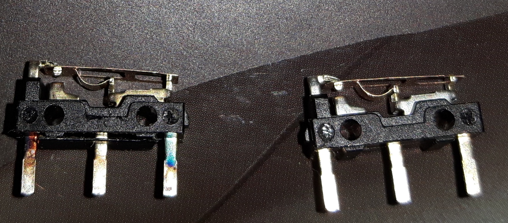

ansonsten mag diese Entprellzeit-Theorie ja auf manche Doppleklick-Defekte zutreffen, aber in meinen 2 Fällen hatte das damit nichts zu tun, da das Fehlerbild auftrat bei gedrücktem Taster, ohne loszulassen, so dass meiner Theorie nach, vermutlich der Kontakt kurzzeitig nicht geschlossen war bzw. Kein Strom fließen konnte, wegen zu höhem Kontaktwiderstand bzw. zu geringer Stromstärke
für meine Theorie spricht, dass sich der Fehler oftmals durch Kontaktspray beheben lässt, wobei das Kontaktspray aber keinerlei Einfluss auf die Entprellzeit haben sollte, sondern theoretisch nur den Kontaktwiderstand verringern sollte...
ein Unterschied zwischen den verschiedenen 5M, 20, 50M ... - Varianten scheint aber materieller Natur zu sein
ich hatte da ja mal Vergleichsbilder gepostet, wo man schon optisch Unterschiede erkennt, auch zwischen gebraucht und neu sieht man, dass es zu Veränderungen kommt

habe bei meiner Asus mal die Omrons 50Mio ausgebaut und mit neuen verglichen, da sieht man schon eine gewisse Veränderung, nach angeblich ca. 1 Jahr im Einsatz
@Sk3ptizist Das ist bewusst das Datenblatt des japanischen, da der den chinesischen in jeder Hinsicht überlegen ist, aber eben dennoch eigentlich niedriger spezifiziert ist; also zum Vergleich. Die Blätter zu den anderen findest du auch per Suchmaschine.
Die Entprellzeit reicht ja eben nicht mehr, weil die Kontakte nach einiger Zeit nicht mehr so gut leiten. Das kann an Verschmutzungen liegen, an Korrosion, an physischer Einwirkung, was auch immer ...
Das KontaktSpray leistet hier natürlich Abhilfe. Die Klicks bei gedrückt gehaltener Taste kommen zustande, weil das Signal nicht durchgehend gegeben wird, weil eben die oben genannten Effekte und / oder die (zu) niedrige Spannung wirken.

hmm, echt jetzt, ich finde da nix, außer zu dem normalem D2FC-F-7N (5M), das einzige was ich zu den 50M gefunden habe, ist die komische Präsi...
haste mal nen Link dazu?, ansonsten bin ich scheinbar zu blöd die zu finden...
