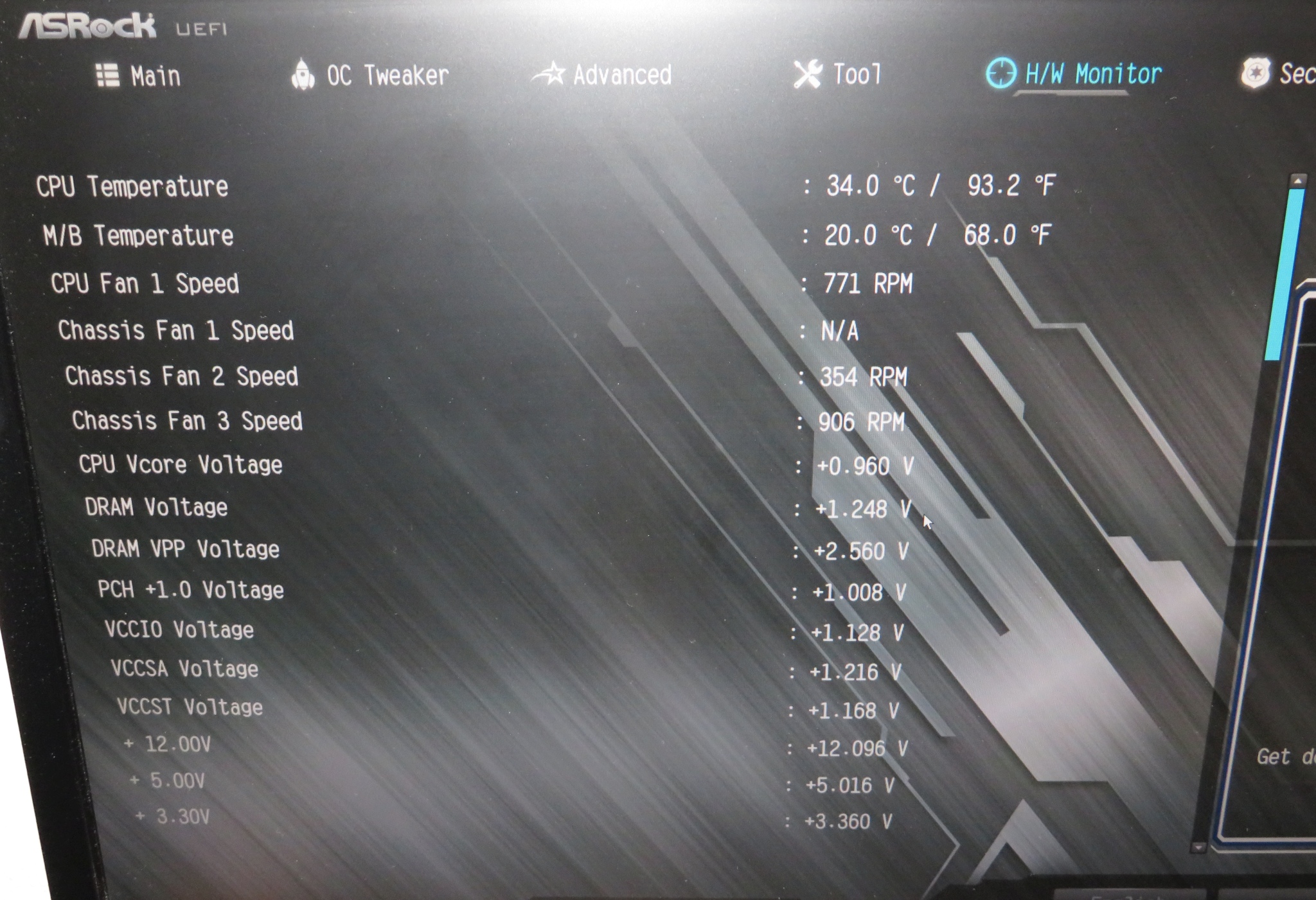

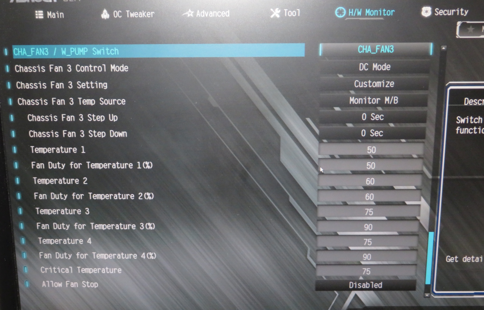

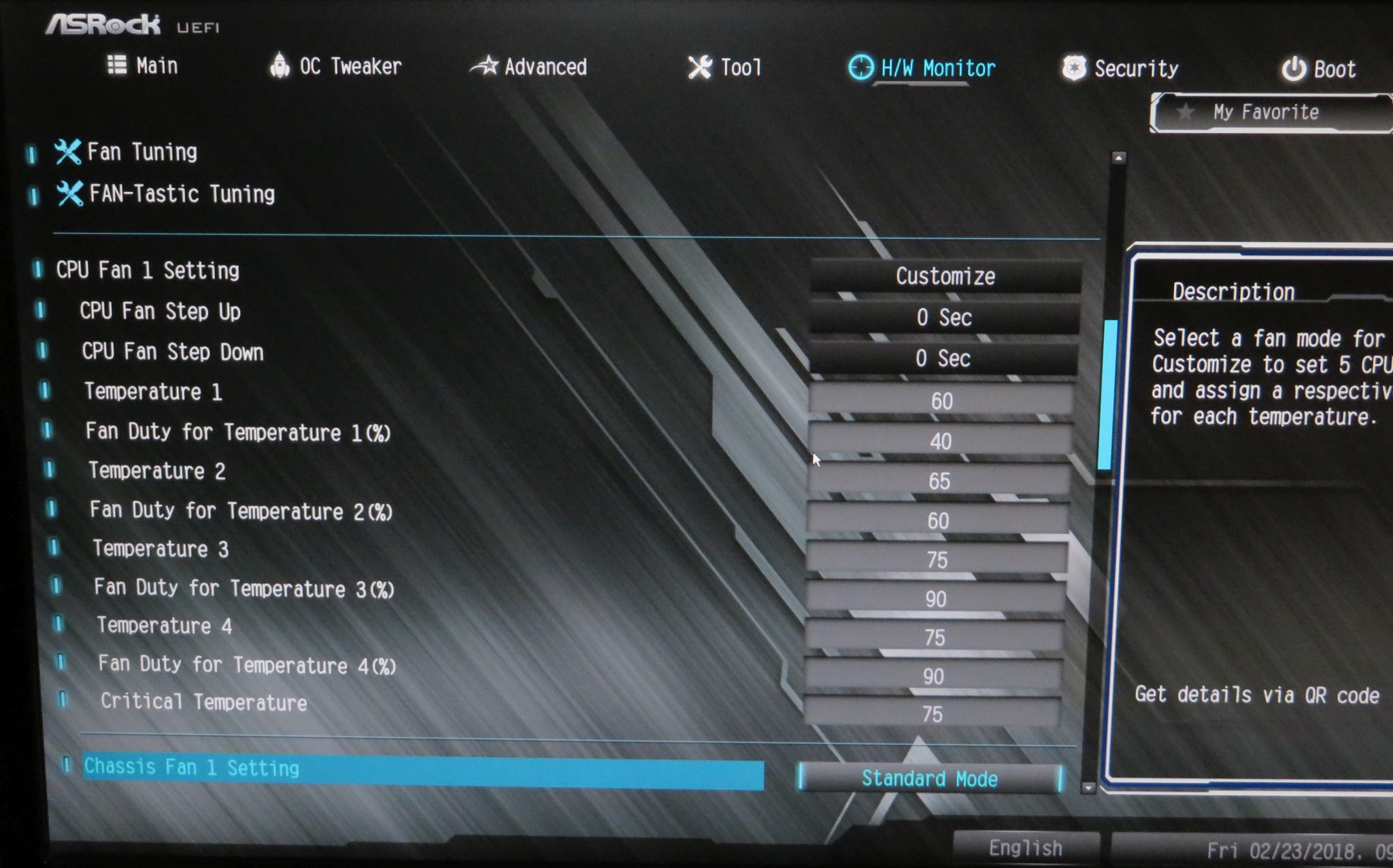

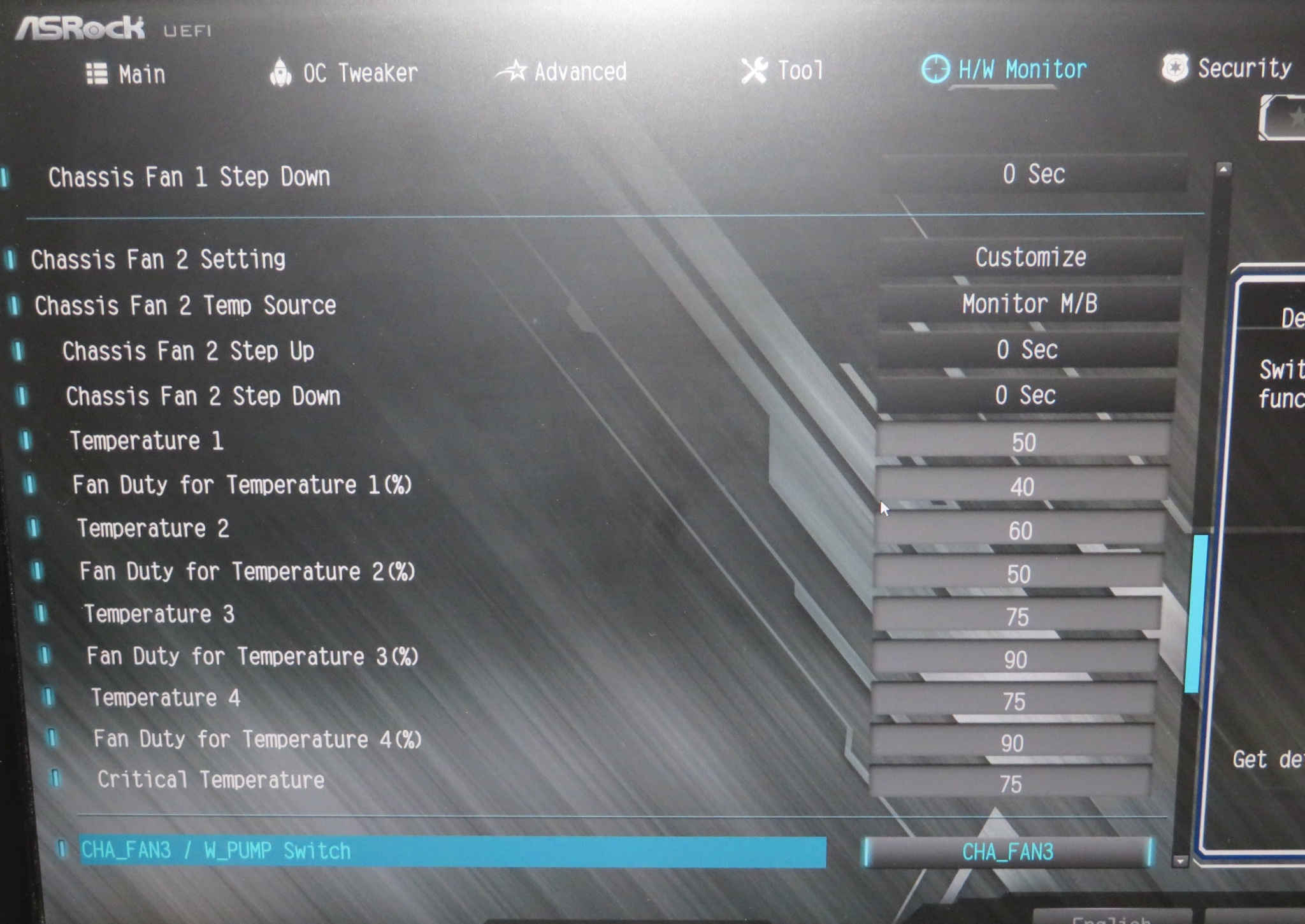

Das ist die derzeitige Konfiguration:
Beim CHA_FAN3 gibt es die erwähnte Option, es zu erlauben, den Lüfter ganz stoppen zu lassen.

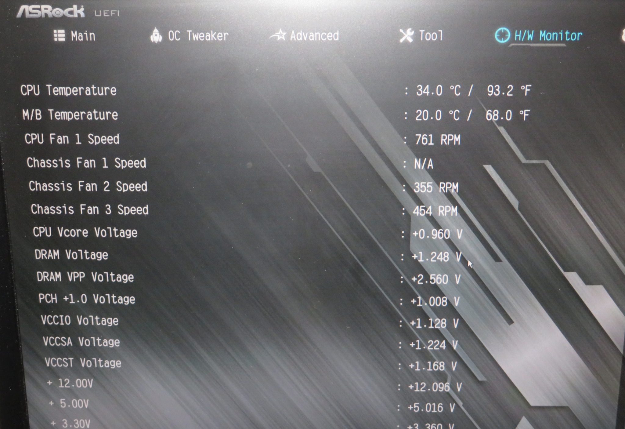

Die Drehzahlen sehen so aus:
Der 140er Frontlüfter liegt meist bei 450 - manchmal wird auch 900 (2. Bild) oder sogar 30000 angezeigt. Dürfte ein Anzeigefehler und 450 der korrekte Wert sein.

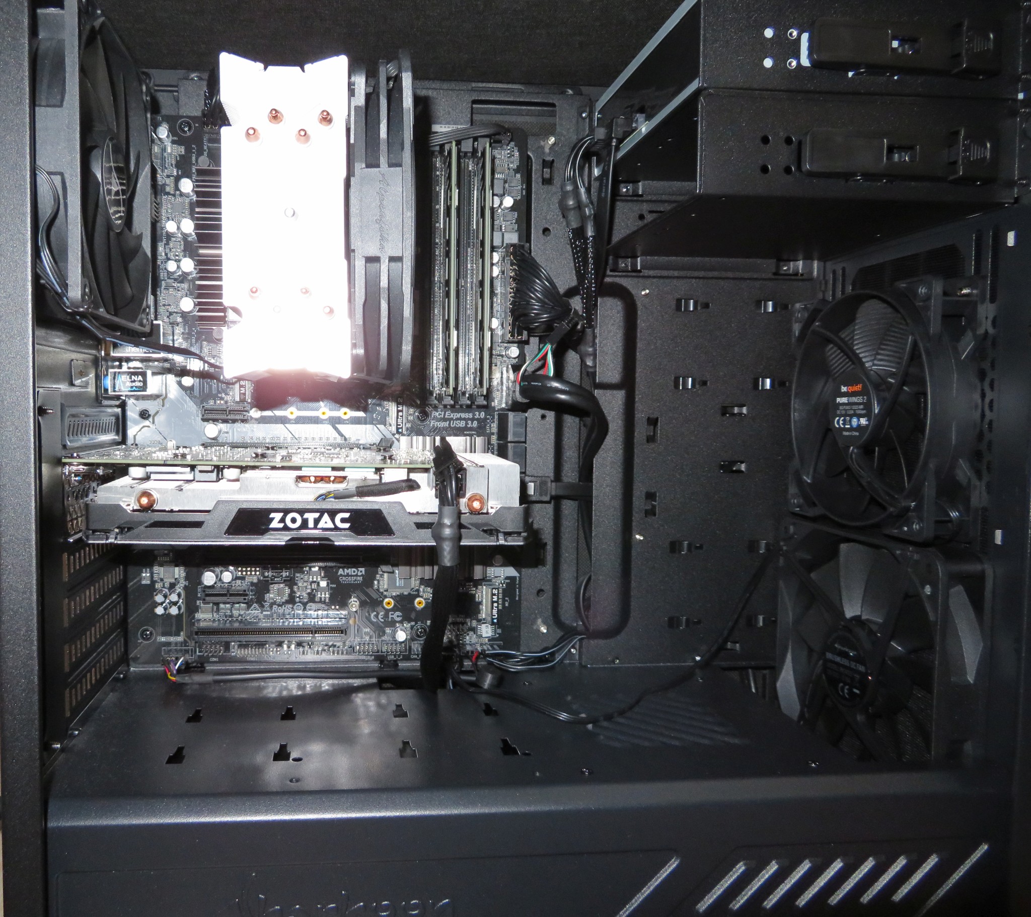

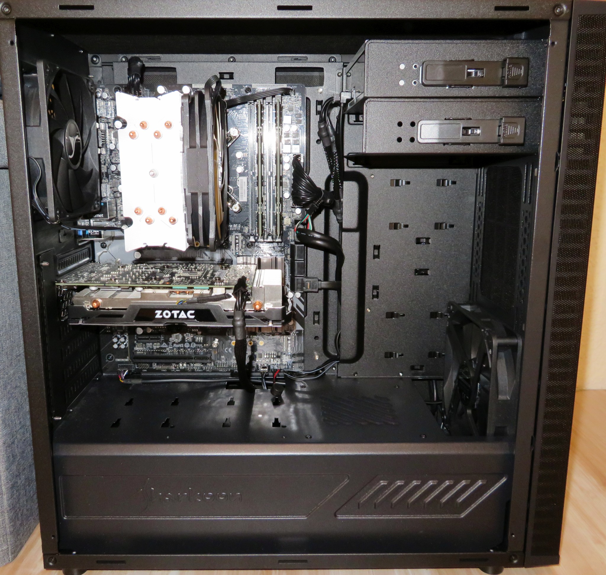

Da ich noch einen 120er Pure Wings 2 hier habe, den mal kurzerhand zum Test vorne eingebaut und statt des vorinstallierten Lüfters angeklemmt.
Dort kann ich als Anfangswert 35% (ca. 550 Umdrehungen) oder 40% (ca. 650 Umdrehungen) wählen und er läuft dennoch an. Vom Geräuschpegel her aber kein Unterschied. Problem ist, da der PC direkt zu meinen Füßen steht, dass ich den Frontlüfter immer am besten wahrnehme. Vielleicht hätte ich doch eine HDD einbauen sollen - die würde das übertönen ;) .
Da lasse ich den vorinstallierter Lüfter drin, montiere ihn etwas höher und lasse ihn gestoppt, solang die Temperaturen in Ordnung sind. Die werksmäßige Einbauweise ganz unten hat wohl damit zu tun, damit eventuell in der Netzteil-Kammer installierte Festplatten noch etwas Luft abbekommen.
