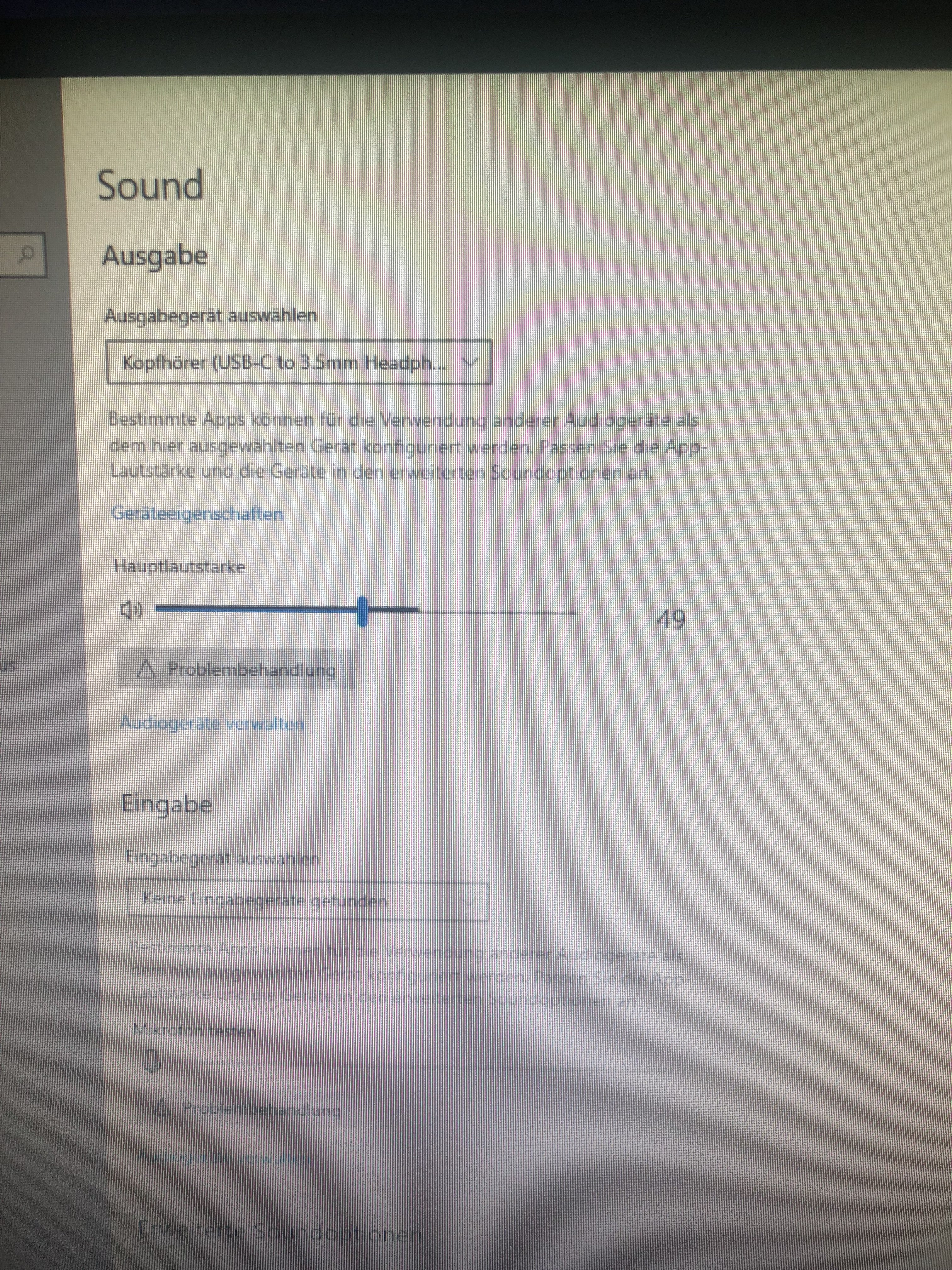

Ich hab keinen Sound.
Hab die Buchsen hinten und vorne probiert.
Wenn ich ohne Apple Dongle anschließe, gehts. Aber auch NUR, wenn ich den 3.5mm Klinke nicht ganz reinstecke.
Ich hab’s mit dem Y-Kabel probiert, geht auch nicht.
Entweder bin ich völlig verblödet oder irgendwas funktioniert nicht, wie es soll.

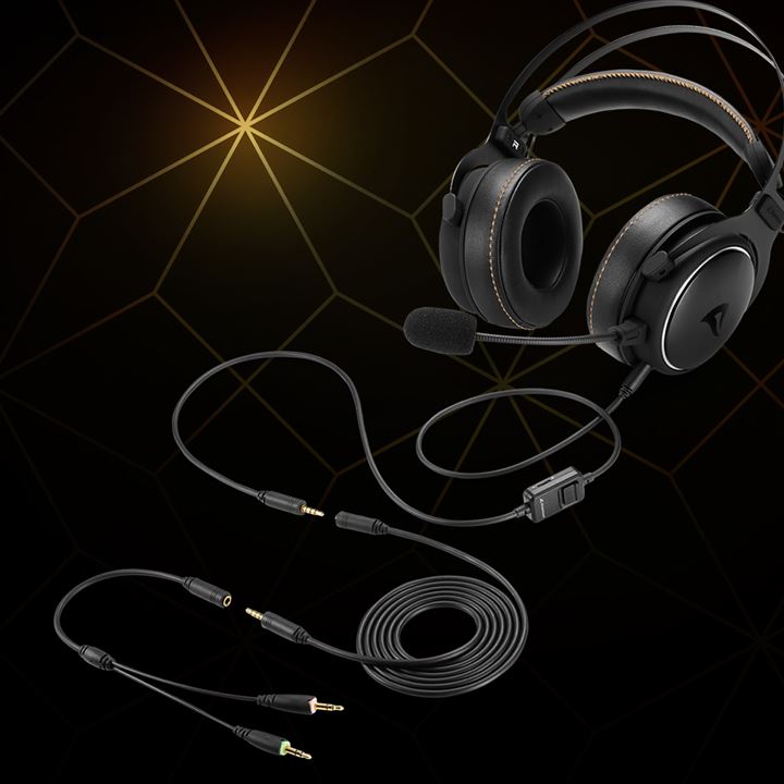

Weil du damit die Masse kurzschließt. Das Headset hat ja einen 4-poligen Stecker.
Mit dem beiliegenden Splitter müsste es aber dann funktionieren.

Der Apple Dongle ist 4polig und hat den CTIA Standard. Bei mir hat er auch eigentlich immer reibungslos funktioniert, sowohl fürs Mikrofon als auch die Kopfhörer.
Hast du irgendwelche anderen Kopfhörer zuhause rumliegen, mit denen du überprüfen kannst, ob der Dongle ordnungsgemäß funktioniert?
Ich vermute, dass der Fehler wohl eher beim Sharkoon Headset liegt. Hast du überprüft ob das Kabel des Sharkoons auch wirklich vollständig im Apple Dongle eingesteckt ist? Ich hab das schon öfter erlebt, dass da mit gewissen Geräten der letzte Milimeter relativ schwer reingeht und wenn der fehlt kommt kommts oft zu Problemen.

Der Splitter teilt den 4-poligen Anschluss (wie er bei mobilen Geräten verwendet wird) auf zwei 3-polige (wie bei typischen Mainboards) auf. Deswegen funktioniert natürlich beides.
Dieser mitgelieferter Adapter müsste auf jeden Fall funktionieren, da er ja wohl den gleichen Standard wie das Headset nutzt (CTIA). Mit einem anderen Kabel, das für OMTP gedacht ist, würde es dagegen nicht funktionieren.
Den Apple Dongle könnte man auch mal am Smartphone anstecken und probieren, ob es funktioniert.
Ansonsten kann es durchaus sein, dass das Sharkoon Headset nicht dem CTIA Standard entspricht. Das Problem hatten wir bereits beim HyperX Cloud am Sharkoon Gaming DAC.

Das Ding hat einen Wackelkontakt… .
Mit bisschen Tesafilm gehts. Werd es dennoch zurückschicken und ein neues schicken lassen.

Das Headset selbst, bzw. die Buchse für das Kabel. Wenn ich das Kabel nach links drücke, hab ich Klang. Wenn ich loslasse, ist er wieder weg.
Mir war auch so, dass das gehen sollte.
Egal, ich warte erstmal auf das neue Headset.
