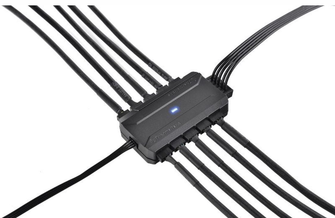

Hab mir nen Lüfterhub besorgt, dieser ist am MainboardFan über PWM angeschlossen, alle 7 Lüfter nun am Hub, was soll ich sagen ?

Welchen Lüfterhub hast du dir geholt und steckst du dann einfach die Lüfter mit dem 3 oder 4 Pin in den hub und den hub dann an einen Lüfter Anschluss am mainboard?
