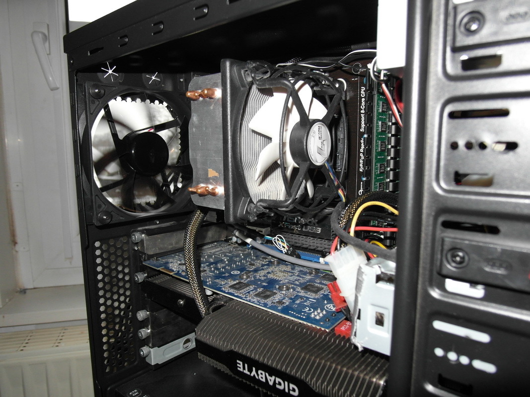

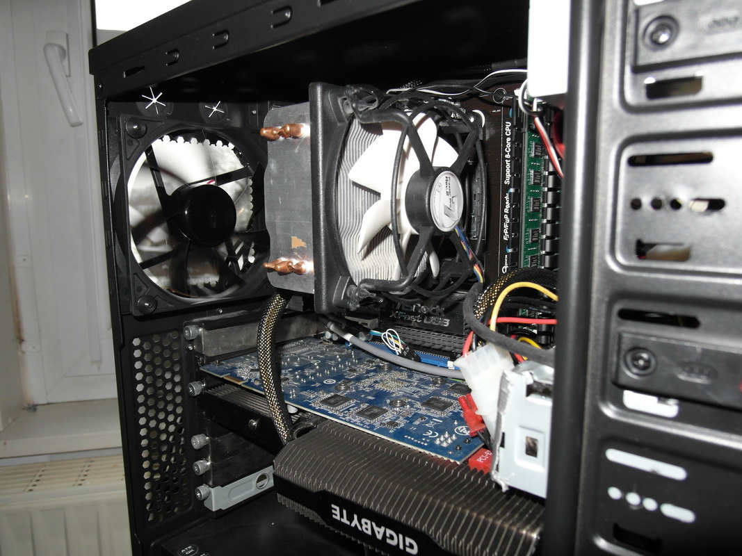

ich habe ein Sharkoon Vaya Gehäuse. Darin steckt eine extrem lange passive ATI Karte und zur Zeit habe ich einen alten Hyper TX2 drinnen. Allerdings war bei dem der Lüfter hinüber und ich habe den dann gegen einen von ArticCooling ausgetauscht. Ich hatte den Lüfter von denen aber der war nicht zu montieren mit Ausblas nach hinten... daher den Hyper TX drinne gelassen und nur den Lüfter des Arctic darauf.
Problem nun: mit minimaler Umdrehung (Zalman ZM-MFC1 Regelung) höre ich das Teil nun. Also irgendwie den Windstrom.
Da dachte ich mir ok, kommt was neues in das Mistgehäuse: Scythe Grand Kama Cross
Warum der? Weil ich zu faul bin, das mainboard wieder auszubauen für den Mugen 2 :)
Wenn das Teil einfacher zu montieren wäre....
FRAGE:
Woher weiß ich, ob der Scythe Grand Kama Cross passen wird? Ich sah bilder und da sah der riesig aus! Wie gesagt, zur Zeit nen Hyper TX2 drinne...

Danke für die ausführlichen Beiträge. Wenn ich es richtig verstehe, so kann ich den Mugen2 dann wohl doch verbauen und brauche das mb nicht ausbauen.

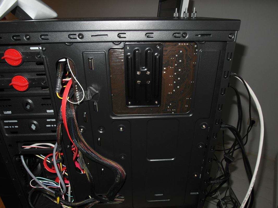

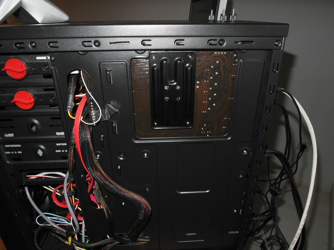

Das wäre ja echt klasse. Ich habe mal ein paar Bilder beigefügt:
Zudem habe ich mit dem Zollsstock mal von der Platine bis Gehäusewand gemessen und kann sagen, dass es wohl weniger als 16cm eher weniger als 15cm sind. Mein HyperTX passt da ja gut rein, da er so 12-13cm hoch breit ist..
Hmm... also die maximale Höhe des Kühlers wird für das Vaya bei 155mm angegeben, der Mugen 2 ist 158mm hoch... das wird schon ziemlich eng! Ich würde dir da eher zum Thermalright HR-02 Macho 120 mit einer Höhe von 150mm raten, der Grand Kama sollte aber - wenn ich das auf den Bildern richtig sehe - auch passen und ist ja nur 140mm hoch.

wirklich passen scheint nur der Scythe Grand Kama Cross. Bei meinem Sharkoon Vaya Gehäuse ist ja das Seitenteil (das linke, von vorn gesehen) gelöchert. Zur Zeit steckt da ein 12cm Referenzlüfter drauf, der aber nicht angeschlossen ist.
Dann wird es wohl nacher so sein, dass der Kama Luft von der Seite anzieht auf die Kühlrippen. Unten vorn und oben hinten habe ich ebenfalls leise 12cm Lüfter drinne, wobei ich mich die ganze Zeit frage, ob ich den vorn unten brauche, da ich eine so lange passive Grafikk. dazwischen stecken habe. Die blockt ja den Luftsstrom sicherlich. Das sieht man ja auch bei dem tollen Bild von FriedIce.
Also so richtig gefällt mit der Aufbau mit dem Kama nicht.... Aber ich könnte ja vielleicht sogar meinen 12cm Lüfter auf der SEitenwand wieder anschließen und den vom Kama abbauen :P
Wobei ich das jetzt ja auch mal testen könnte mit meinem HyperTX2 von Coolermaster. Mittlerweile überlege ich sogar, ob es nicht möglich ist einen anderen leisen Lüfter auf den HyperTX zu bauen. Meine Temps sind ja gut (office unter 45 Grad). Müsste nur was finden, was gut auf den HyperTX passt.
Versteh ich jetzt nicht mehr... zwischen einem TX2 und einem Mugen liegen Welten:freak:
Welche CPU überhaupt und willst du übertakten? Wenn die Kühlleistung OK ist besorg dir halt einen neuen, leisen (PWM-)Lüfter. Ansonsten wird ein Katana 3/4, Freezer 13, etc. auch funktionieren, ein Macho 120 ist sicher eine sehr gute Wahl... also warum einen Kama oder Mugen da rein quetschen??
Den 140er Lüfter vom Kama runter zu nehmen und den Seitenlüfter zu nutzen ist ein Scherz, oder?
Ebenso der Gedanke mit dem Frontlüfter... neben den Festplatten freut sich auch eine passive Graka über etwas Frischluft!
ich würde sagen: den scythe-cpu-lüfter möglichst drauf lassen, wenn's vom platz sein muss eben den seitenwandlüfter rausnehmen und den scythe lüfter ansaugen lassen(indirekt dann), den frntlüfter an lassen und die slotblechverkleidungen alle rausnehmen das der untere vordere lüfter quasi unten rein und zum slotblech raus lüftert....
